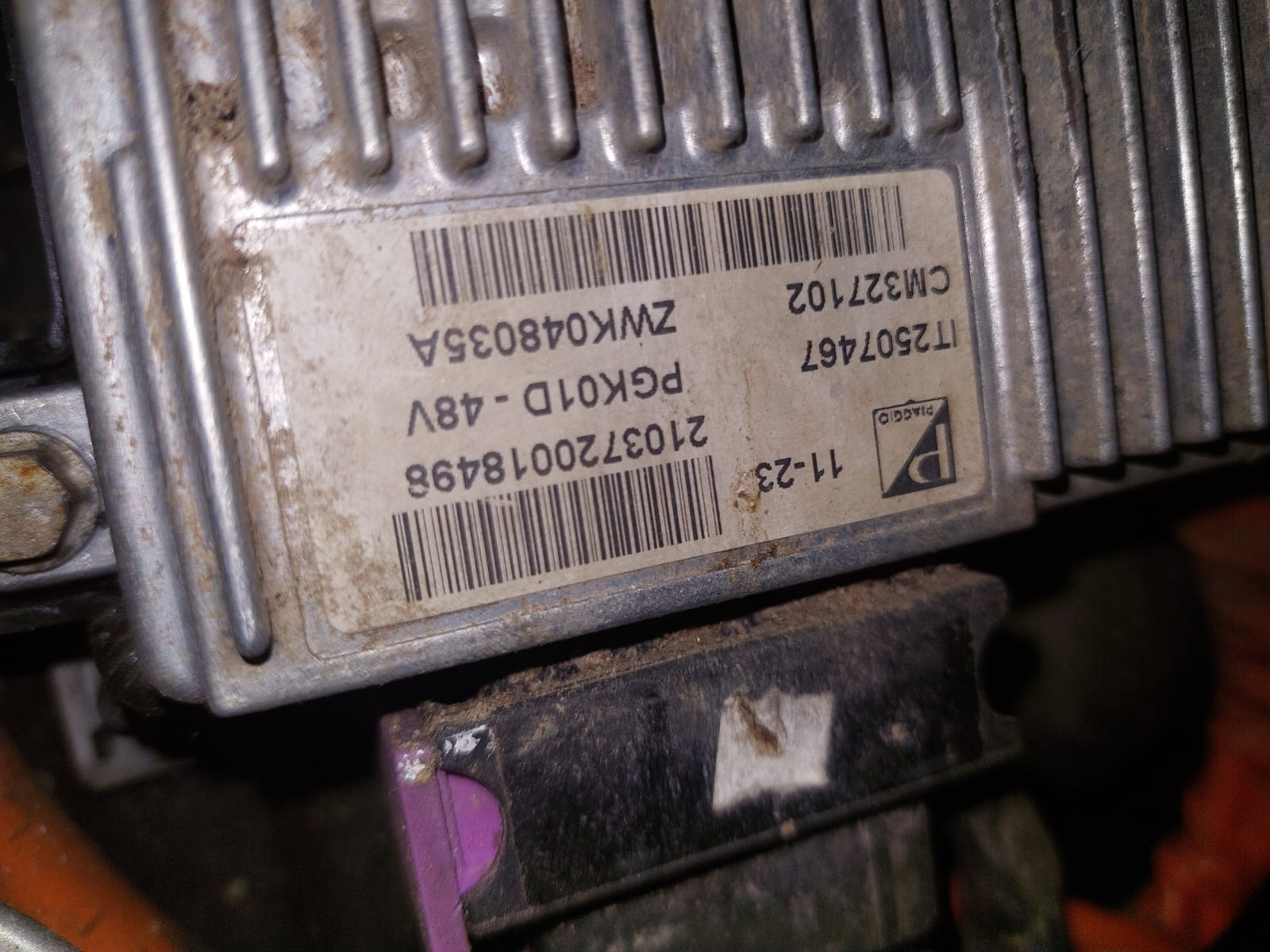

kannst Du mal ein Bild von dem Steuergerät hier einstellen? Es sind ja meist bekannte Hersteller aus China, welche auch bei sog. "Premiummarken" verbaut werden.
Da muss einen andere Fehlfunktion vorliegen, wenn es ständig den Controller zerlegt.

Hugo-Jones
- Beiträge: 7
- Registriert: Fr 8. Mär 2024, 20:07
- Roller: Piaggio one+
- PLZ: 9
- Beiträge: 7421
Re: Meine Probleme mit dem One+ bis 15000 km
Au weia: Ein Fahrzeug, das einen Motor mit dem Potential bis maximal 3,0 kW (in der offenen Version) hat,
ausgerüstet lediglich mit einem Controller 48 Volt 35 Ampère.
Die kleine Version hat glaube ich zwar nur 1.200 Watt / 1.340 Watt, aber 28 Ampere sind trotzdem nah an der Grenze, und bergauf will der (große) Motor einfach mehr an Strom haben und der Motor-Controller (als einzige Barriere) muss den Stromfluss ständig "abschnüren".
NIU verwendet auch beim Mqi den LBMC72122 mit bis 45 Ampère Strombelastbarkeit. Dessen Dauerhaltbarkeit steht außer Frage.
- E-Bik Andi
- Beiträge: 2237
- PLZ: 72
Danke für das Bild des Controllers Marcus
Scheint ein Eigenprodukt von Piaggio zu sein. Diese Leistungsdaten findet man eher bei E-Bike Controllern. So kann ich mir gut vorstellen, dass dieser ständig an seiner Leistungsgrenze belastet wird- gar nicht gut!
Das Bus-Steckersystem kennt man normalerweise aus dem Pkw-Bereich mit dieser Verriegelung. Das gestaltet den Controllertausch auf etwas Leistungsstärkeres schon mal äußerst aufwändig und ist vom Laien nicht realisierbar- schade.
Zumindest begründet sich der ständige Controllertod durch dessen Unterdimensionierung.
