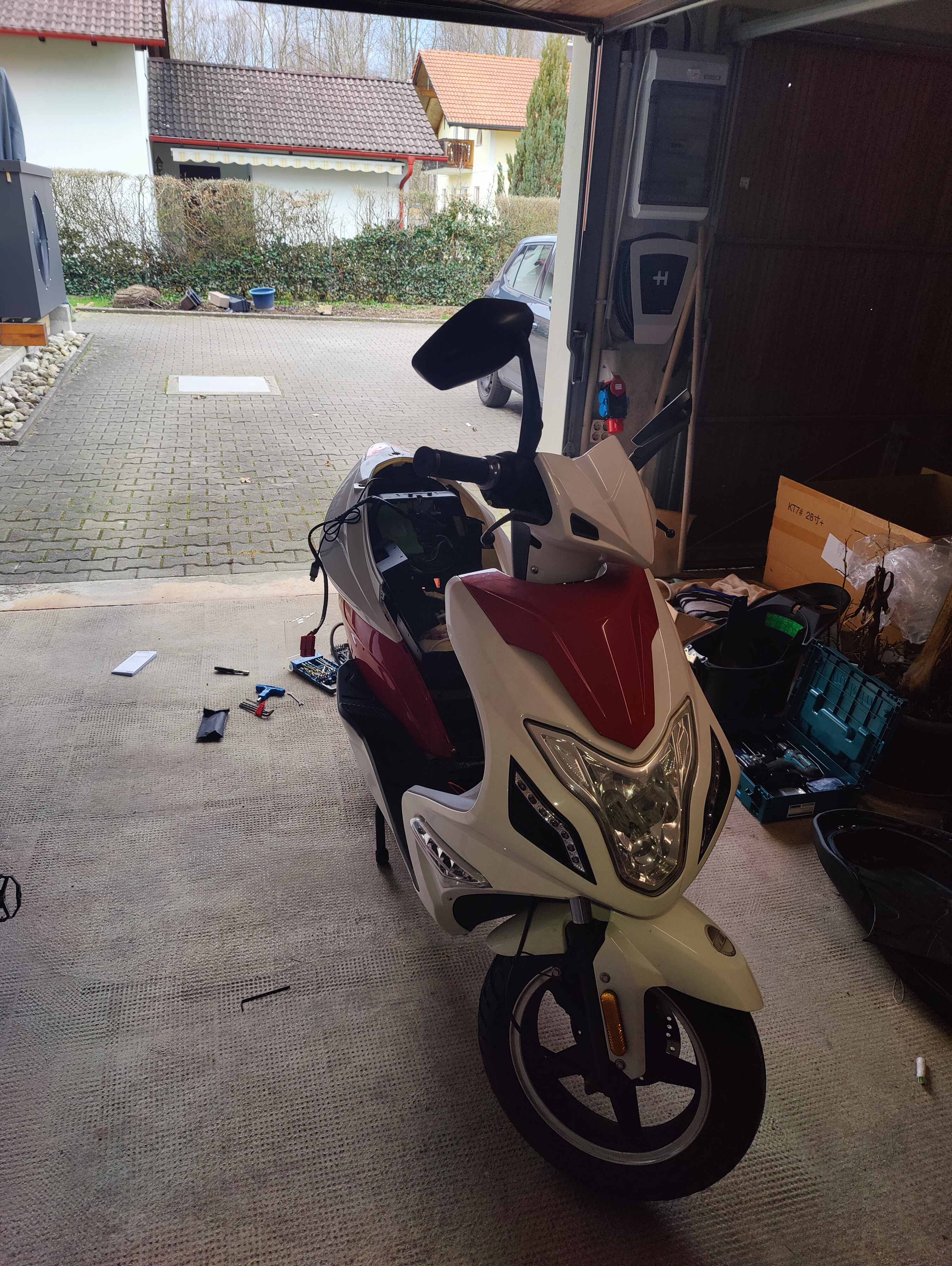

Bilder von meinem Roller habe ich Anhang angefügt.

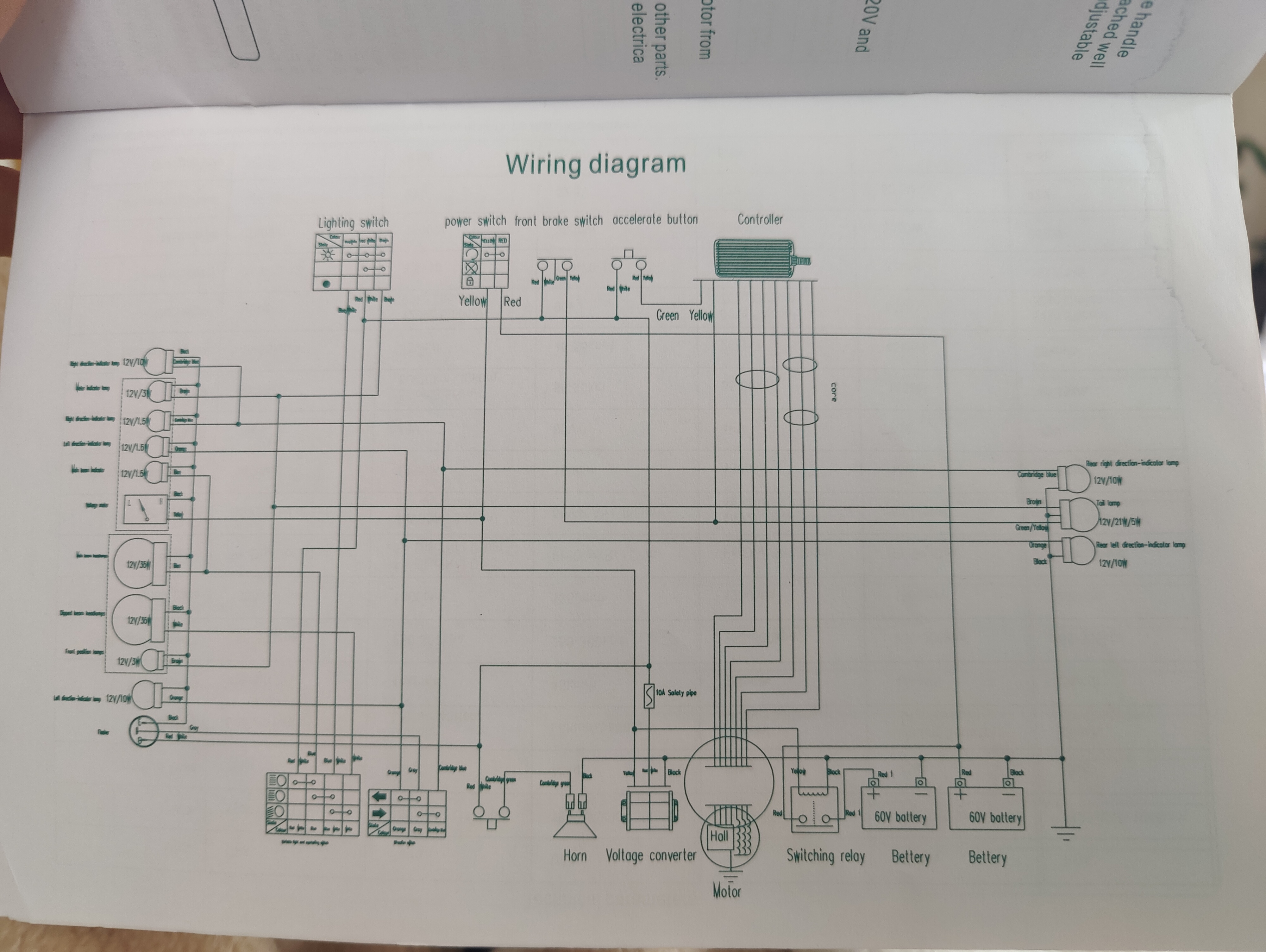

Ich habe auch das Schaltbild vom Roller angehängt.

Ich habe mir gerade mal das Schaltbild angesehen und frage mich wer das verzapft hat: Der Controller hat keinen Batterieanschluss und überhaupt ist da wohl einiges falsch gezeichnet. Es kann über ein Schütz eine zweite Batterie parallel dazugeschaltet werden????
Wie werden die Akkus überhaupt geladen? Wird das Ladegerät direkt am Akku angeschlossen? Ich fürchte da wird man klassisch systematisch alles prüfen müssen.
War der Roller schon immer mit Lithiumakkus ausgerüstet oder sind die nachgerüstet?
