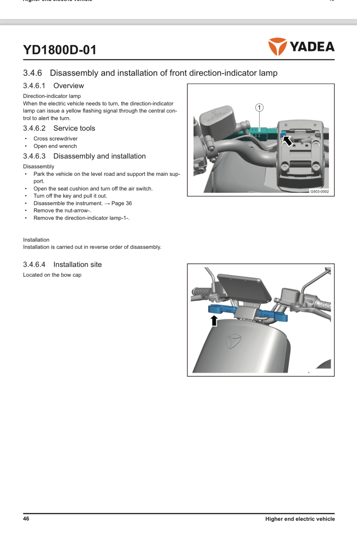

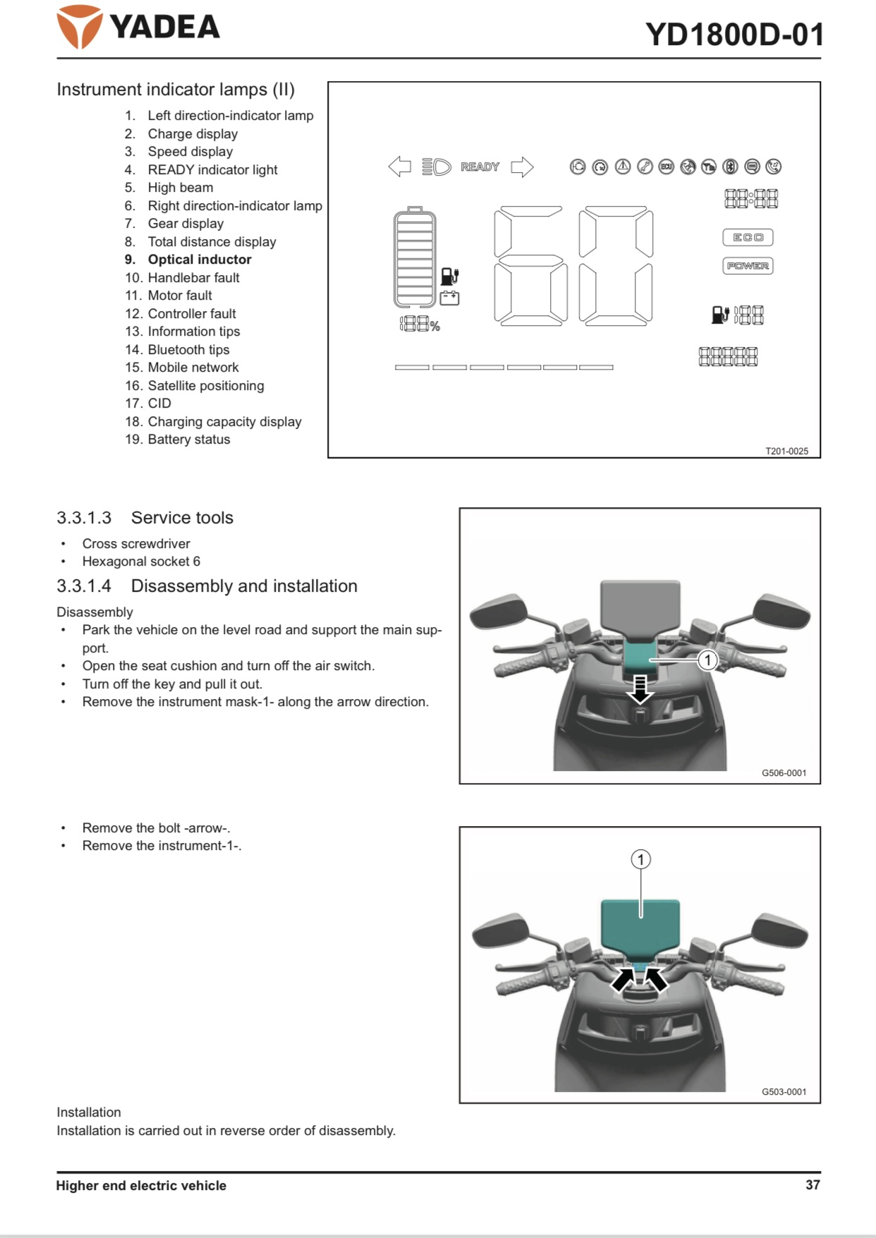

Habe mir inzwischen zwei Blinker besorgt. Hat jemand eine Ahnung, wie man die Blinker wechselt? Muss die vordere Verkleidung entnommen werden oder geht das auch über den Lenker? Unter dem Display befinden sich nämlich auch vier Schrauben. Über eine kurze Anleitung (am besten mit Fotos) würde ich mich freuen.
LG
THEfrog1985
Beiträge: 145
Registriert: Mo 30. Aug 2021, 21:06
Roller: Yadea G5
PLZ: 45481
Wohnort: Mülheim an der Ruhr
Tätigkeit: Steuerfachwirt
Re: Blinker (vorn) defekt
Beitrag von THEfrog1985 »
Um an die stecker zu kommen musst du wohl die vordere Verkleidung abnehmen…
Hier mal was zur Hilfestellung
THEfrog

Moin, ist dass das Werkstatthandbuch?
Wenn ja, gibt's dazu einen Link zum PDF?
Ansonsten gern mal per PN 😉
