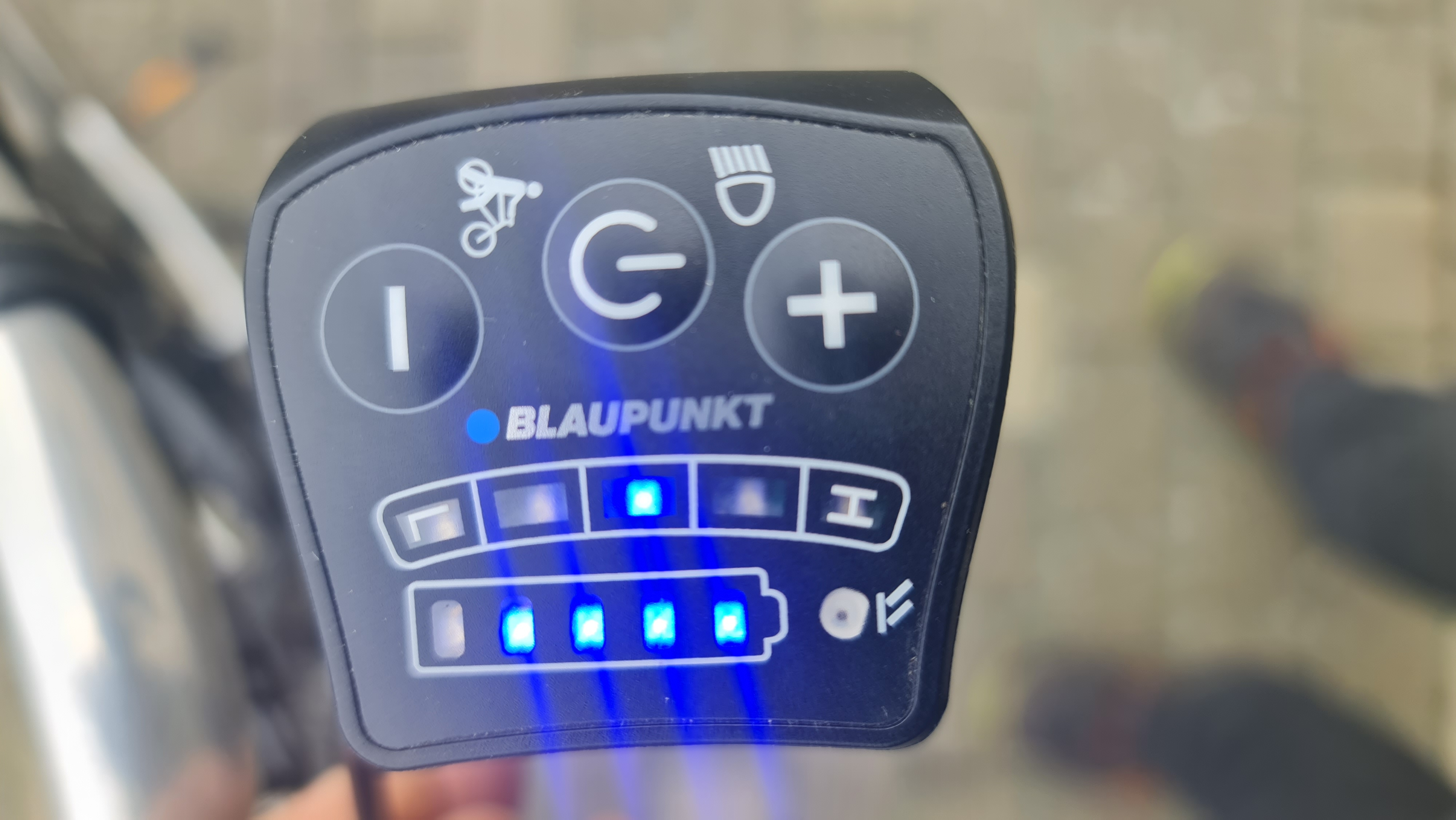

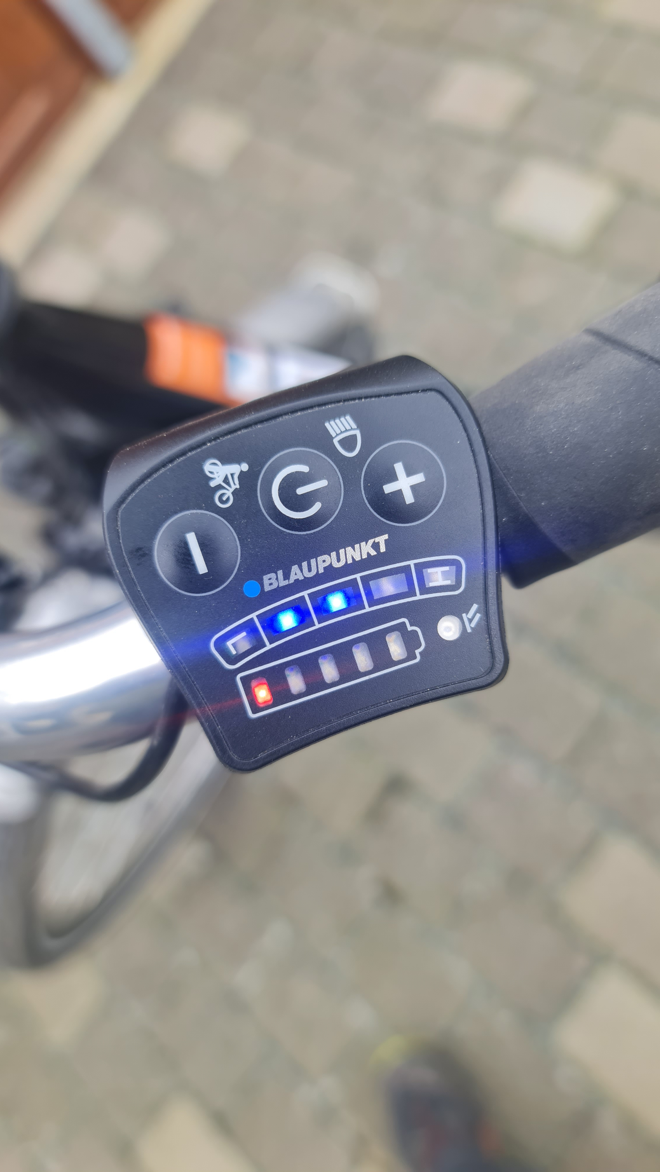

BildIch benötige Hilfe bei der Reparatur eines Prophete E-Bikes mit Blaupunkt System.
Mein Nachbar ist 82Jahre alt und findet keinen der sich dem Problem annimmt!
Immer wenn er es anschaltet und losfahren will, blinkt der mittlere Punkt. Der Motor läuft nicht! Schiebehilfe funktioniert auch nicht.
Wenn ich den Motor abgeklemmt habe, blinken 2 Punkte. Es muss also eine Art Fehlercode sein!
Das Fahrrad ist mit Akku neuwertig und hat erst 1600km gelaufen!
Hoffe jemand kann mir und somit dem älteren Herren helfen.

Der hat keinen Kontaktgeber an der Speiche. Der PAS-Sensor ist am Pedal verbaut und funktioniert einwandfrei, was man am blinken im Betrieb sehen kann!
