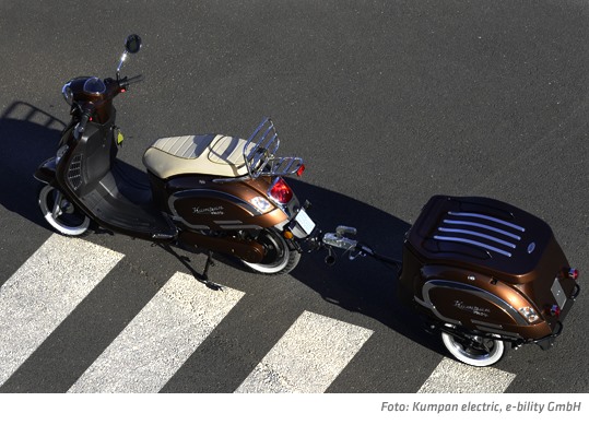

Also mit dem vorderen Gepäckträger ist schonmal nicht möglich wegen dem noch dünnerem Plastik als bei der Vespa sfera.
Mit der Hängerkupplung und dem Originalhänger Kosten incl. TÜV 3200 Euro, wobei der Einrädrige Anhänger ca. 6-800 Euro Preiswerter kommt. Verkauf bei moppedhaenger.de
Das Ladegerät kannste nicht verbauen es ist zu groß.
