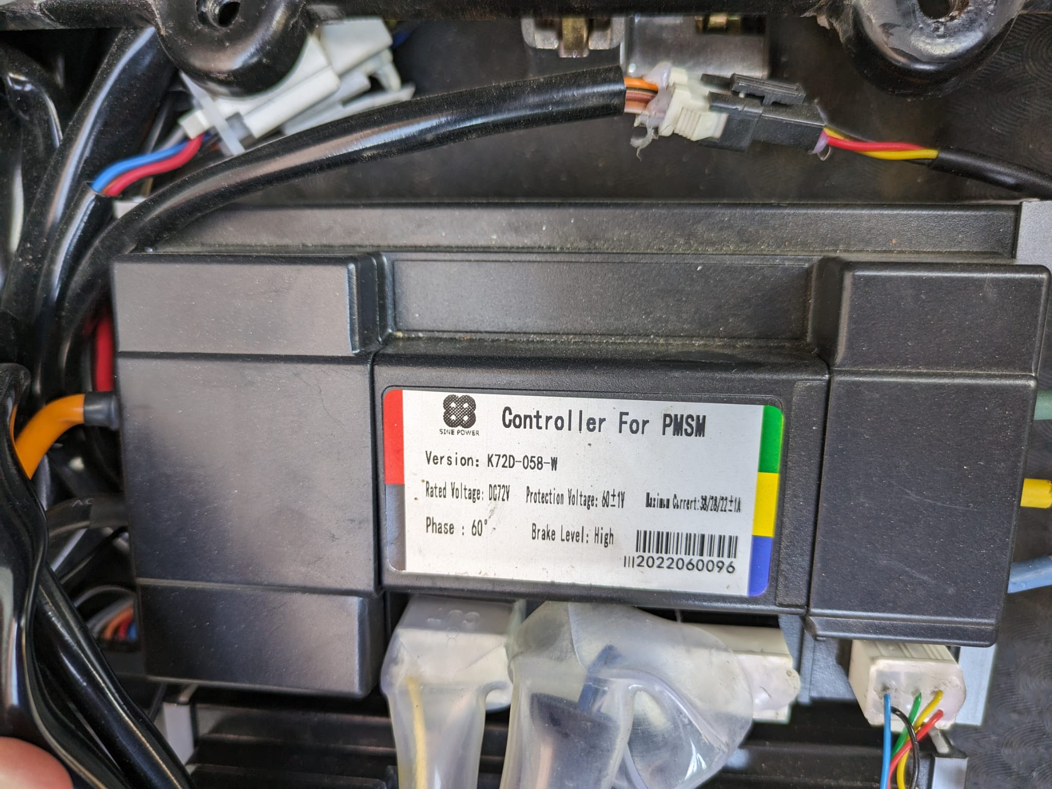

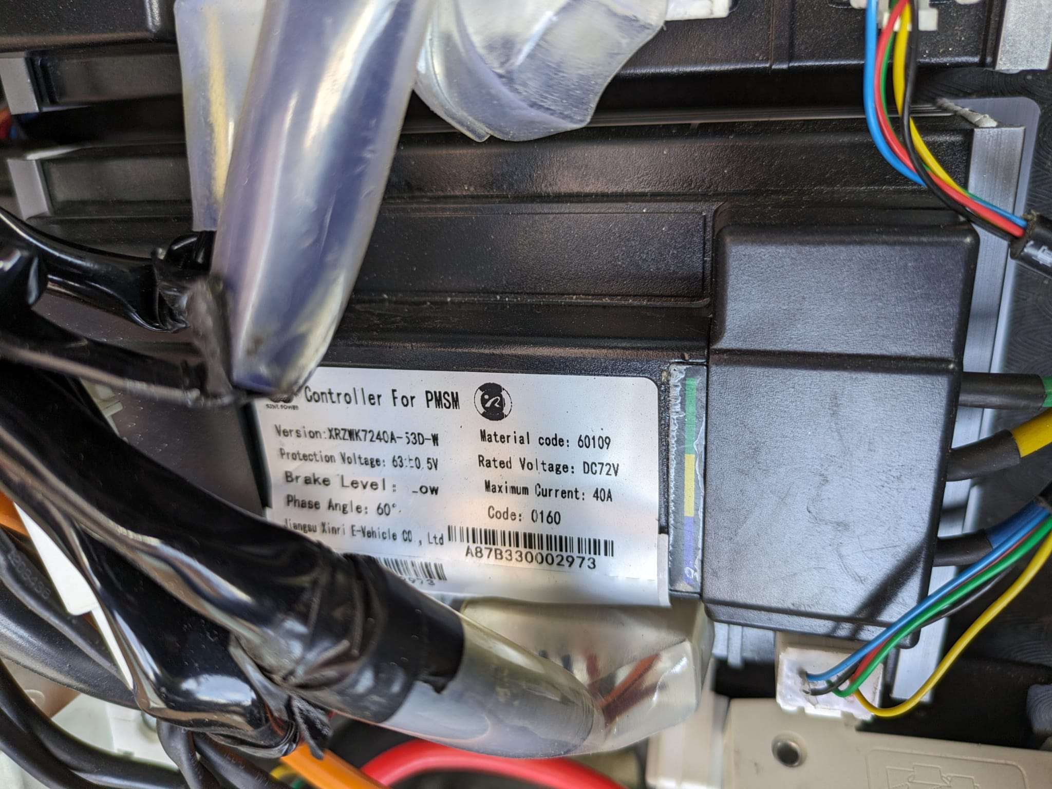

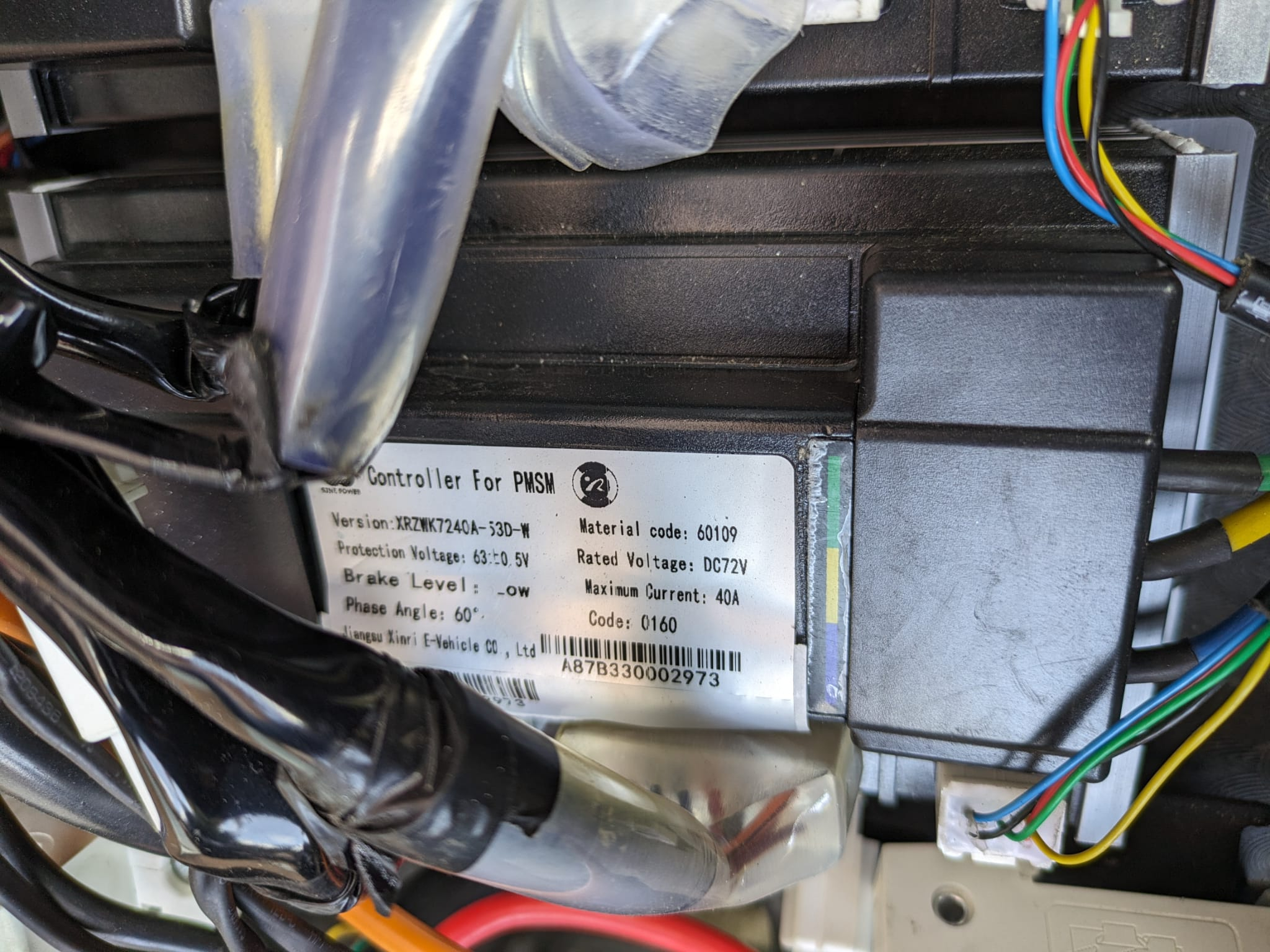

Heute mal unter die Haube geschaut, aktuell sind zwei verschiedene Controller verbaut.
Auch sind die Kabelfarben verschieden, aber an den Enden sind dann Schrumpfschläuche mit den "richtigen" Farben - ich denke, damit man die zwei Gruppen sauber trennen kann, die Kabel sind ja ~1m lang und beengt verlegt.
Beide Controller haben 60° Phasenwinkel. Daher denke ich, dass ein größerer Controller funktionieren sollte (rechnerisch 75A).
Was ich eigentlich gedacht hatte, wenn ich die Steueranschlüsse alle tausche (und damit die Controller vorne/hinten), müsste es funktionieren.
Tut es aber nicht, ein Fehler zum Gasgriff wird ausgegeben. Der hintere Controller hat auch viel weniger Pins beschaltet (nur drei Kabel statt etwa einem dutzend). Liegt aber vllt auch an der Spannungsversorgung nach vorne, vllt hätte ich da auch was tauschen müssen.
Vllt kann sich sonst jemand einen Reim drauf machen, dass der Roller aktuell nur Tacho 76 läuft (muss ein Drehzahlbegrenzer sein, zu zweit auch 76). Vorher waren ess Tacho 86km/h.
