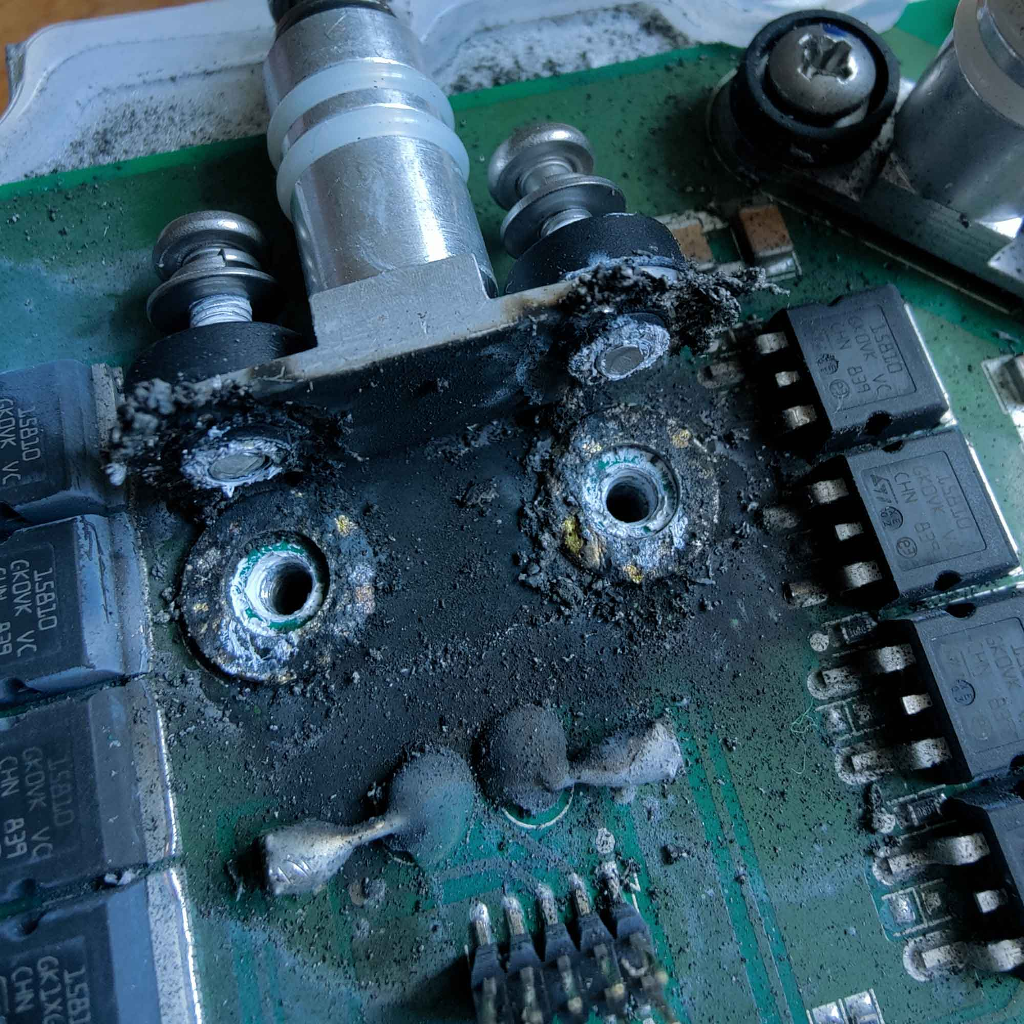

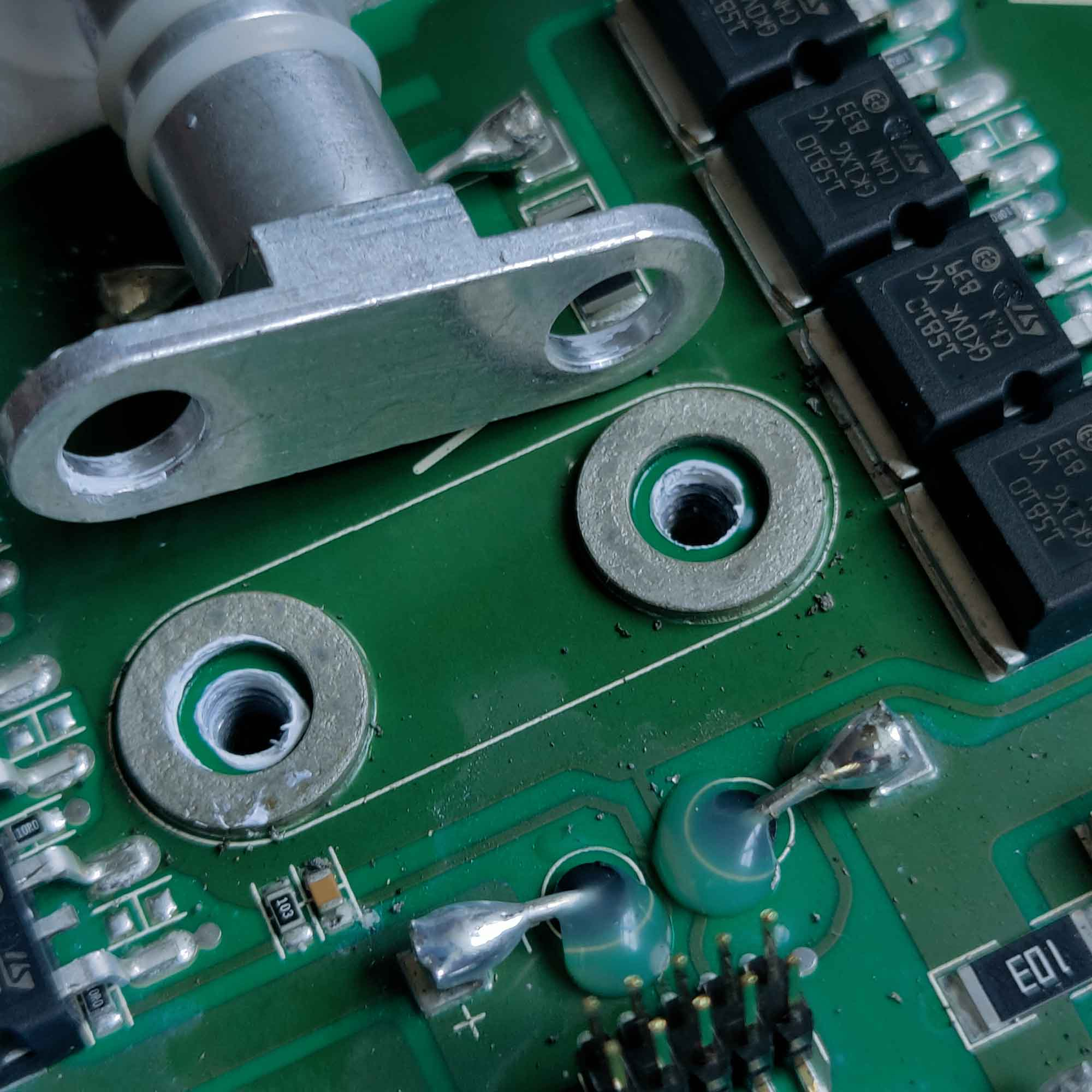

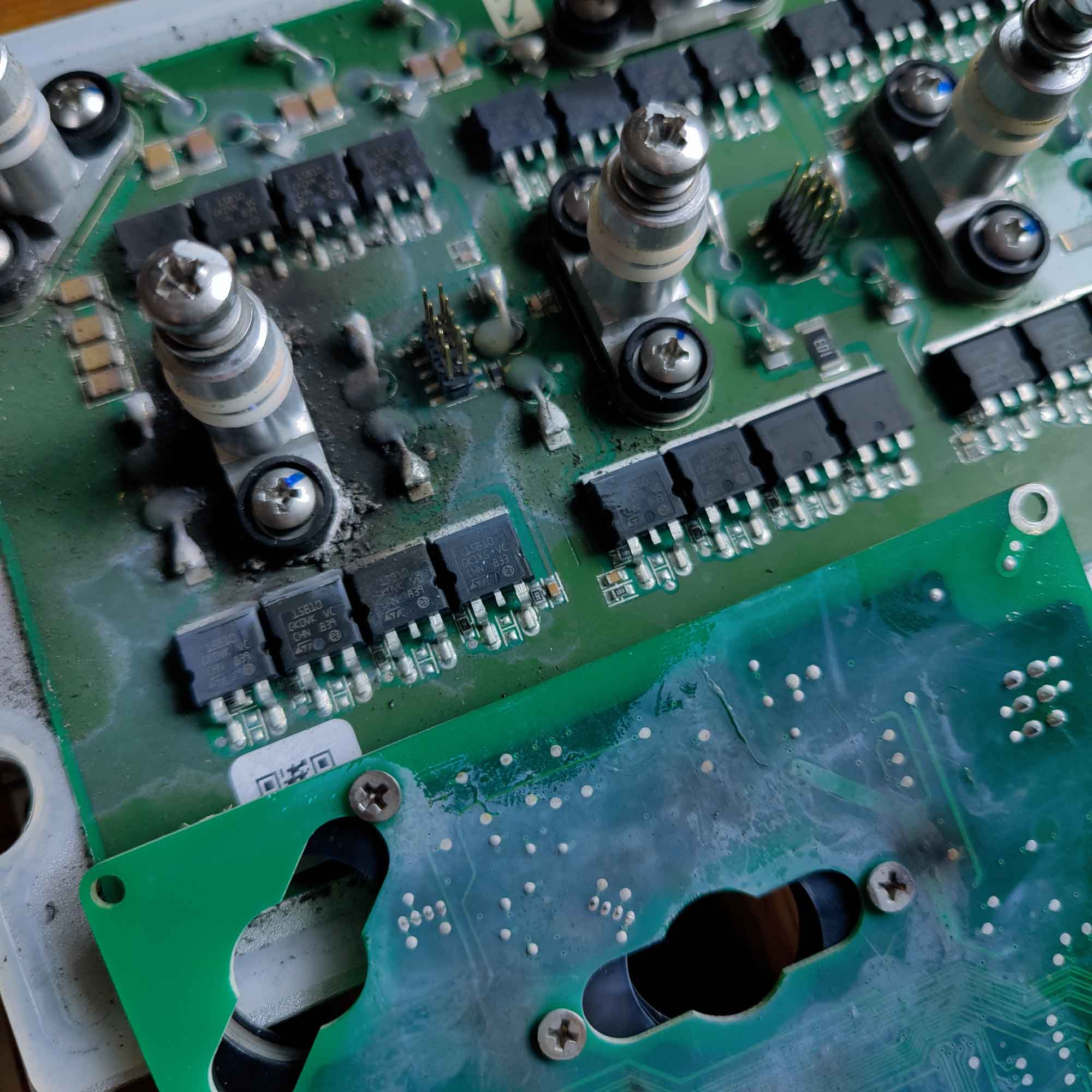

Hier der Versuch, meinen "normalen Menschenverstand" zu rehabilitieren:
Es ist schade, dass man heute zunächst davon ausgehen muss, über`s Ohr gehauen zu werden. Ab einem gewissen Alter ist man ja gerne bereit, für eine ordentliche Leistung auch ordentlich zu bezahlen. Dass "die meisten" Werkstätten "abzocken", will ich (noch) nicht glauben.
Die folgenden Bilder zeigen das defekte Steuergerät von Innen. Mein normaler Menschenverstand sagt mir, dass der Kontakt des Schraubanschlusses zur Platine nicht gut war. Der Übergangswiderstand hat zum Hitzetod geführt. (siehe auch intakten Kontakt). Eigendeich ein Gewährleistungsfall. Oder?
Die 8 betroffenen Transistoren sind defekt.
Sollte jemand eine Quelle für den Schaltplan des Gerätes kennen, wäre ich für einen Hinweis dankbar.

Dafür hättest du es innerhalb eines Jahres nach Kauf merken müssen. Darüber hinaus liegt die beweislast bei dir.Rolmar hat geschrieben: So 24. Mär 2024, 15:46 Hier der Versuch, meinen "normalen Menschenverstand" zu rehabilitieren:
