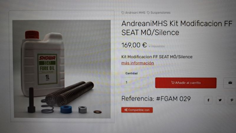

Eventuell hilft das Umbauset von Andreani.

Erfahrungen mit dem Umbauset wären interessant. Bei mir ist die Vorderradfederung auch das größere Problem.
- error
- Beiträge: 2699
- PLZ: #
Re: Silence MO 125 mit Dämpfer und Gabel von Silcence S01+
Wo siehst du vorn das Problem? In der Federung oder in der Dämfung? Die Dämpfung ist ungleich aufwändiger zu realisieren und im Kit ist eigentlich nur eine andere Feder. Öl lässt sich auch mit der original Feder wechseln/anpassen.Pfriemler hat geschrieben: So 24. Mär 2024, 17:06
Bei der Silence ist die Dämpfung vom Prinzip absolut simpel realisiert. Meine Frage wäre deshalb, ob so ein Umbausatz überhaupt an der richtigen Stelle ansetzt.

Wie schon Pfriemler geschrieben finde die schlechte Vorderrad Gabel nerviger und frage mich ob die Silence S01+ schon mal besser ist als der 'normale MO 125 und das Kit von Andreani die Beste der derzeitig verfügbaren Lösungen ist. (Außer evtl. was selber gedrechseltes, aber für sowas habe leider 2 line Hände
