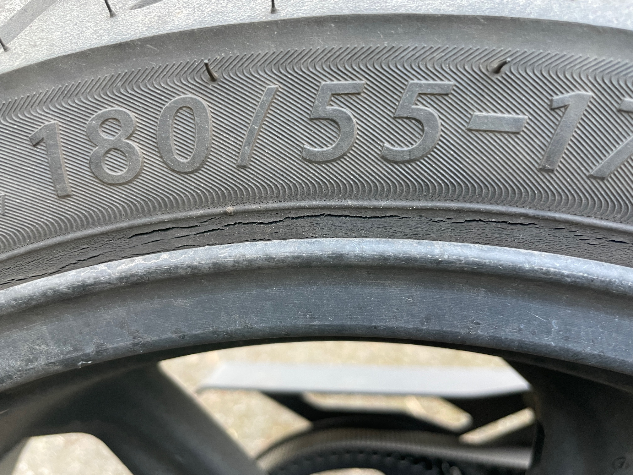

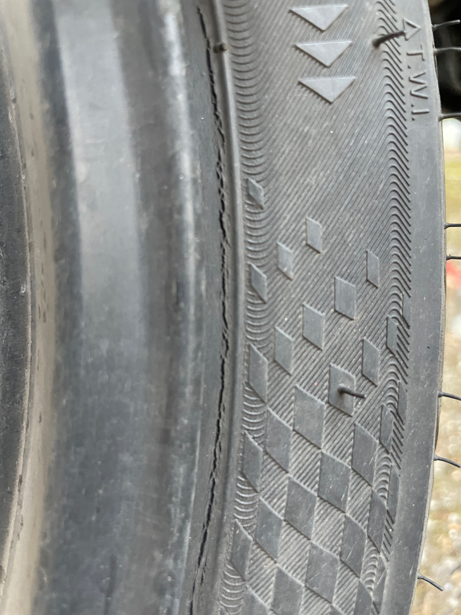

Ich habe heute ne kleine Inspektion gemacht und das hier gefunden.
Was soll ich sagen , 1 Jahr alt die Reifen.

wie nennt sich denn der Reifenhersteller von dieser wenig elastischen Gummimischung?

Das Herstelldatum sollte auch darauf zu finden sein, und ist dann vielleicht die Erklärung für die Risse? Eine vierstellige Zahl.

Chinesische Reifen? - Das ist bei denen leiddr üblich.
Ich habe die Originalreifen meiner Alrendo gegen Bridgestone getauscht. Das Fahrverhalten ist um Welten besser, vor allem auf engen, kurvenreichen Strecken, zudem halten sie bei Schräglage auf Nässe viel besser.

34/22 . Also 1Jahr und 7 Monate . Da sollte ne Rissbildung nicht statt finden.
Hersteller ist TIMSUN.

laut den Testberichten zu TIMSUN hier:https://www.reifentest.com/web/pages/mo ... sun/ts-600
scheint es ja auch weitere Gründe zu geben, über alternative Reifen nachzudenken.
Meine notdürftig operierten Trümmer des Schlüsselbeins schmezen jedenfalls wieder, wenn ich über Erfahrungen Anderer mit dieser Art Asia-Reifen lese.
Es gäbe hier auch Mezeler Roadtec:

So sahen die 27 Jahre alten Michelin auf meiner frisch getüvten CB350 four aus.
Ich wollte nur hin um zu schauen was nach 25 Jahren Standzeit noch alles zu machen wäre.
Der Prüfer sagte das die Reifen noch gut wären und ich sie ruhig weiter fahren könnte.
Die neuem Reifen wurden dann Tags darauf montiert. Da ist mir mein leben doch zu teuer dafür um mit rissingen Reifen zu fahren

Ich wollte Michelin Road Reifen später mal drauf machen, naja nun wird es nächste Woche. Muss ich jetzt nur mal die Räder aus bauen und dann weg schaffen .

Meine haben nach einem Jahr auch schon altersbedingte / umweltbedingte Risse. Aber nicht so schlimm wie diese.
