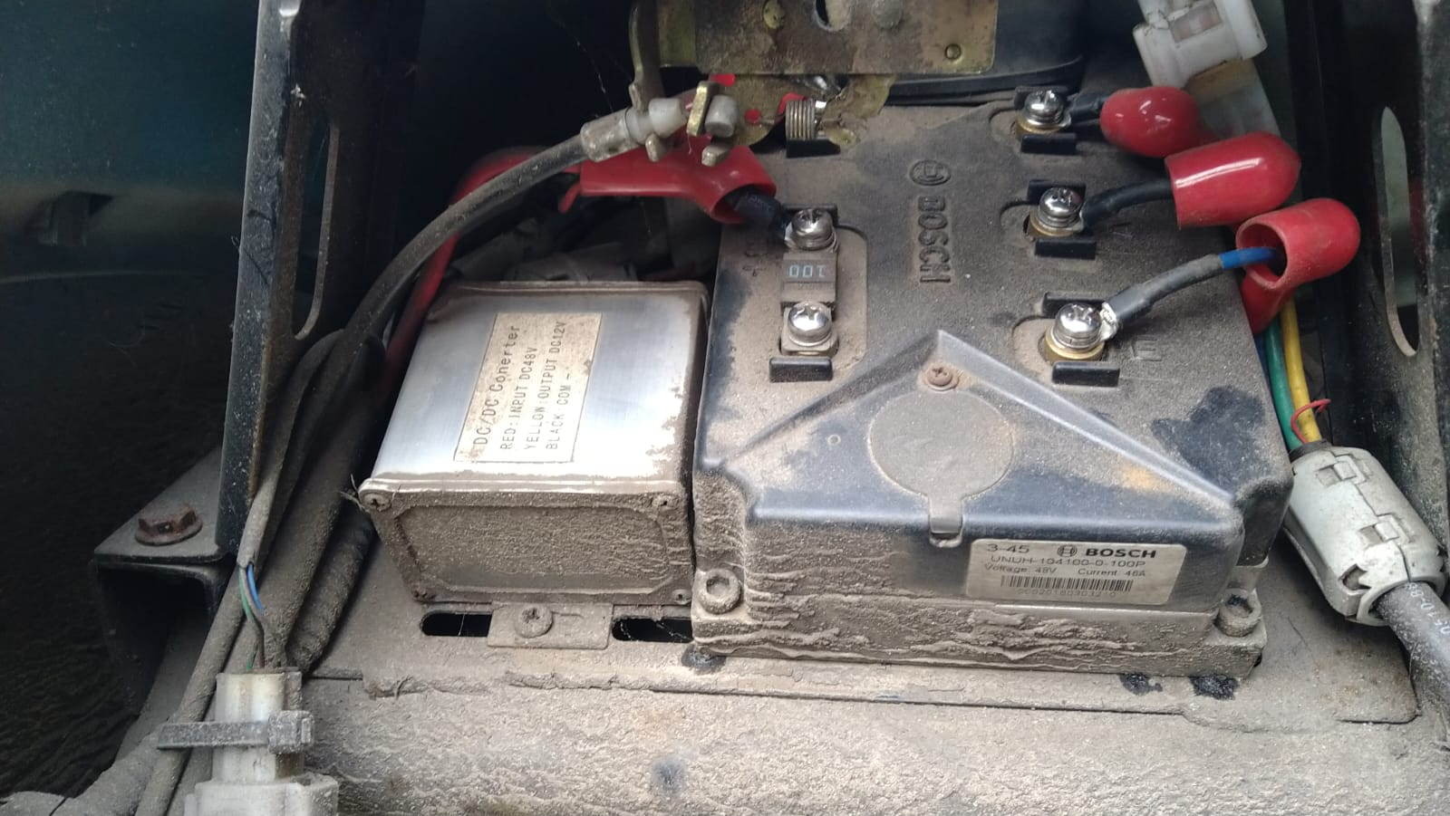

Hallo Ihr Verrückten,
Ich habe 1x meinen Classic im Regen stehen lassen und bin am nächsten Morgen locker 3km zum Bäcker gefahren und dann ging er nicht mehr an.
Akku hat Strom, drehe den Schlüssel und alles bleibt tot, (weder Licht/Hupe/ Blinker) der Motor fährt auch nicht.
Nachdem ich nun alle Verkleidungen demontiert habe wollte ich mich auf Fehlersuche begeben und stehe nun vor dem Problem welche Werte ich wo mit meinem Multimeter messen sollte um heraus zu finden welches Teil defekt ist. :?:
Ich kann auch nicht wirklich erkennen, das hier Wasser war wo es nicht hingehört :?
Ich hoffe Ihr könnt mir etwas weiter helfen.

auf dem Foto rechts die Box ist der MotorController und der Alukasten links ist der DC/DC-Konverter, der aus den im Mittel 48 Volt des Akkus die (gut) 12 Volt für das Lichtsystem produziert/konvertiert.
Wenn ich die Fehlerbeschreibung richtig deute, haben momentan diese Komponenten allerdings beide keinen Strom.
Mit Zündung AN müsste (wenn alles korrekt funktioniert) die Batterie-Plus-Spannung sowohl auf den Eingang des Konverters als auch auf den Zündung-AN-Eingang des Motor-Controllers gehen. Beide Geräte funktionieren dann vollkommen unabhängig.
Dass Licht und Hupe nicht gehen, heißt für mich, dass der Konverter keine 12 Volt-produziert.
Dass der Motor nicht dreht, kann theoretisch auch andere Gründe haben. Jedoch schaltet die gleiche Spannung die zum Konverter geht auch den Controller ein (unabhängig davon, dass am dicken Hauptstromkabel schon Spannung anliegt). Kommt die Spannung vom Zündschloss her nicht an, bleibt der Motor-Controller aus. Insofern liegt der Fehler-Verdacht hier auf der Strecke vom Akku - über das Zünschloss - weiter zur Verzweigung der Leitung die Batterie-Plus an die beiden Geräte gibt.
Kann natürlich auch sein, dass keine Haupt-Minus-Verbindung Akku zum Fahrzeug besteht.
An den Schraub-Polen des Motorcontrollers müsste man zwischen Kabel-Rot und Kabel Schwarz (linke Geräteseite) die Akku-Spannung messen können, wenn der Leitungsschutzschalter (Fahrstromsicherung) auf ON ist. Kann man da garnichts messen, kommt vom Akku wohl nichts an.
Kommt hier Spannung an, läge der Fehler (dass sie anderswohl fehlt) im Roller.
Kommt keine Spannung an, liegt es eher am Übergang Akku-Fahrzeug oder am Zündschloss. Das BMS im Akku muss vermutlich an einer Rückmeldung vom Zünschloss erkennen, dass der Roller eingeschaltet wurde, damit es den Strom freigibt.
