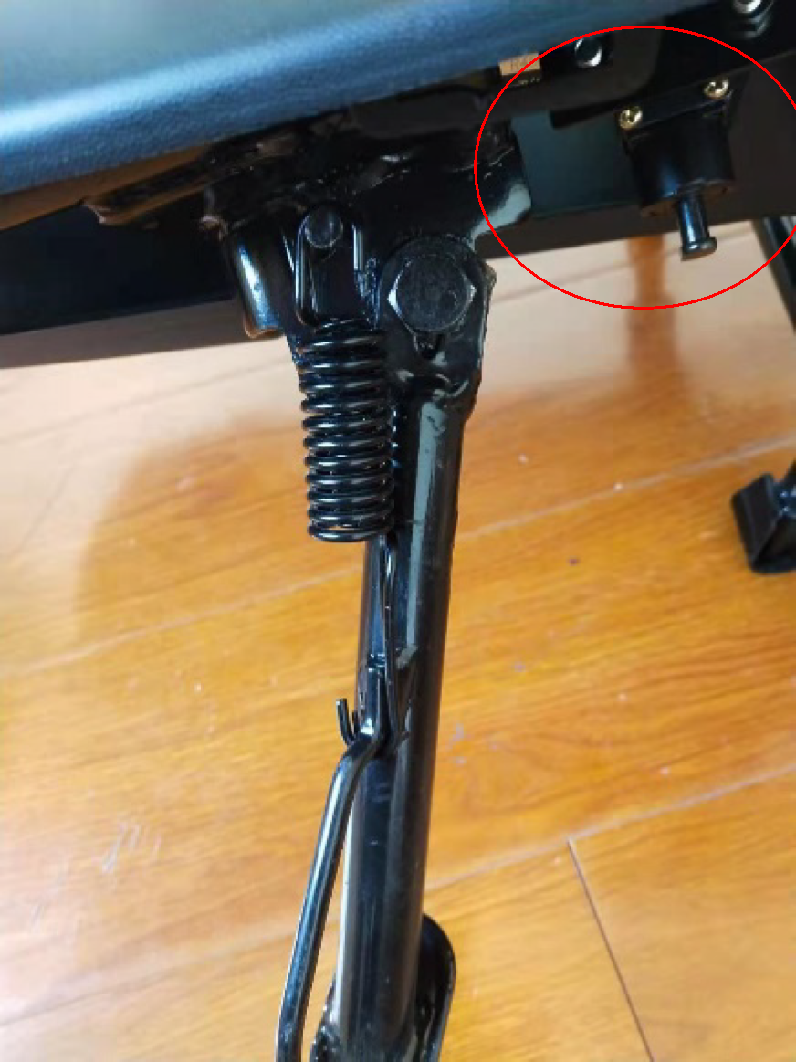

Ich denke auch, dass die Ursache der Kontaktschalter am Seitenständer sein könnte. Der ist evtl. defekt oder blockiert, deswegen wird es nicht mehr funktionieren.
Beim EK3 ist das das rot umkreiste Teil:
EInfach mal von Hand reindrücken und wieder rausziehen, ggf. mehrmals wiederholen.
