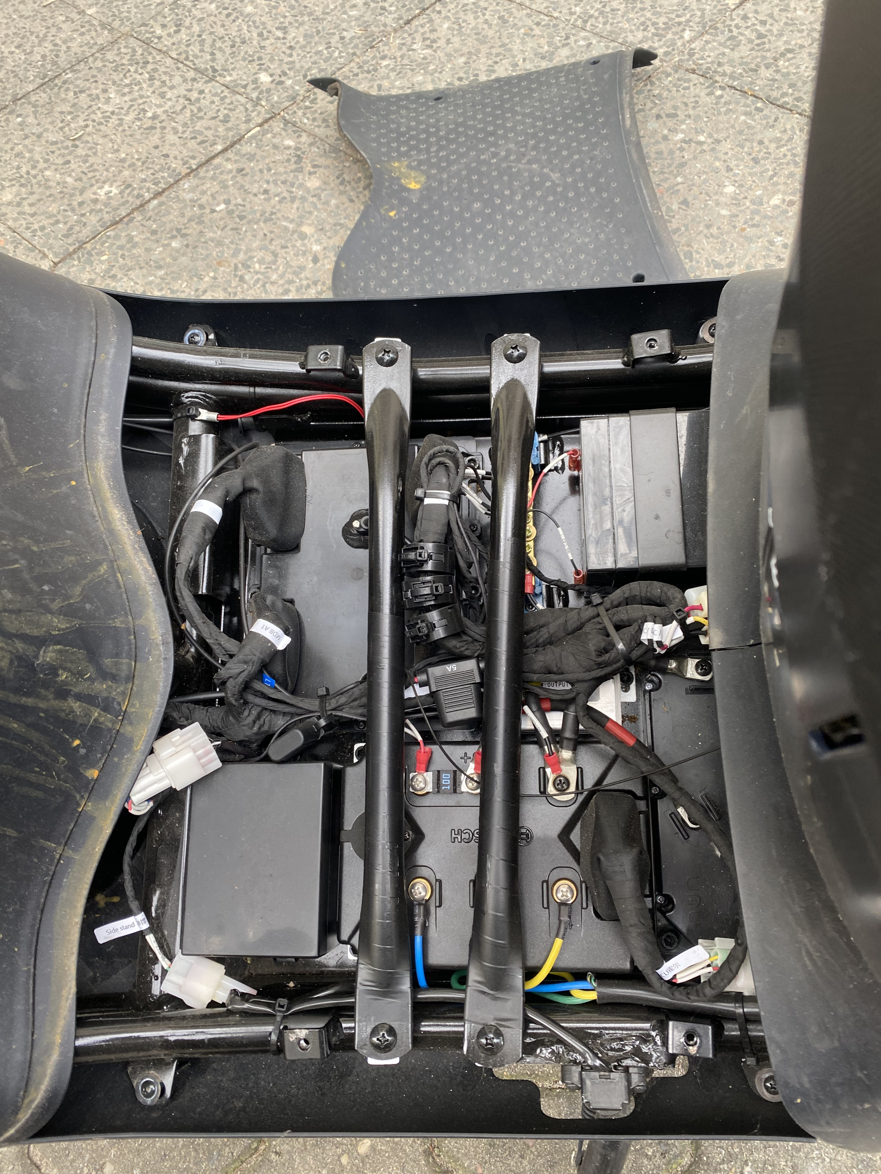

Hab heute mal meine Bodenplatte entfernt und habe zumindest dort erstmal keinen Wassereintritt feststellen können. Hier wurde bisher erwähnt, dass man vor allem die Mini USB steckplätze abdichten soll - kann mir vllt jemand sagen, wo ich die finde?

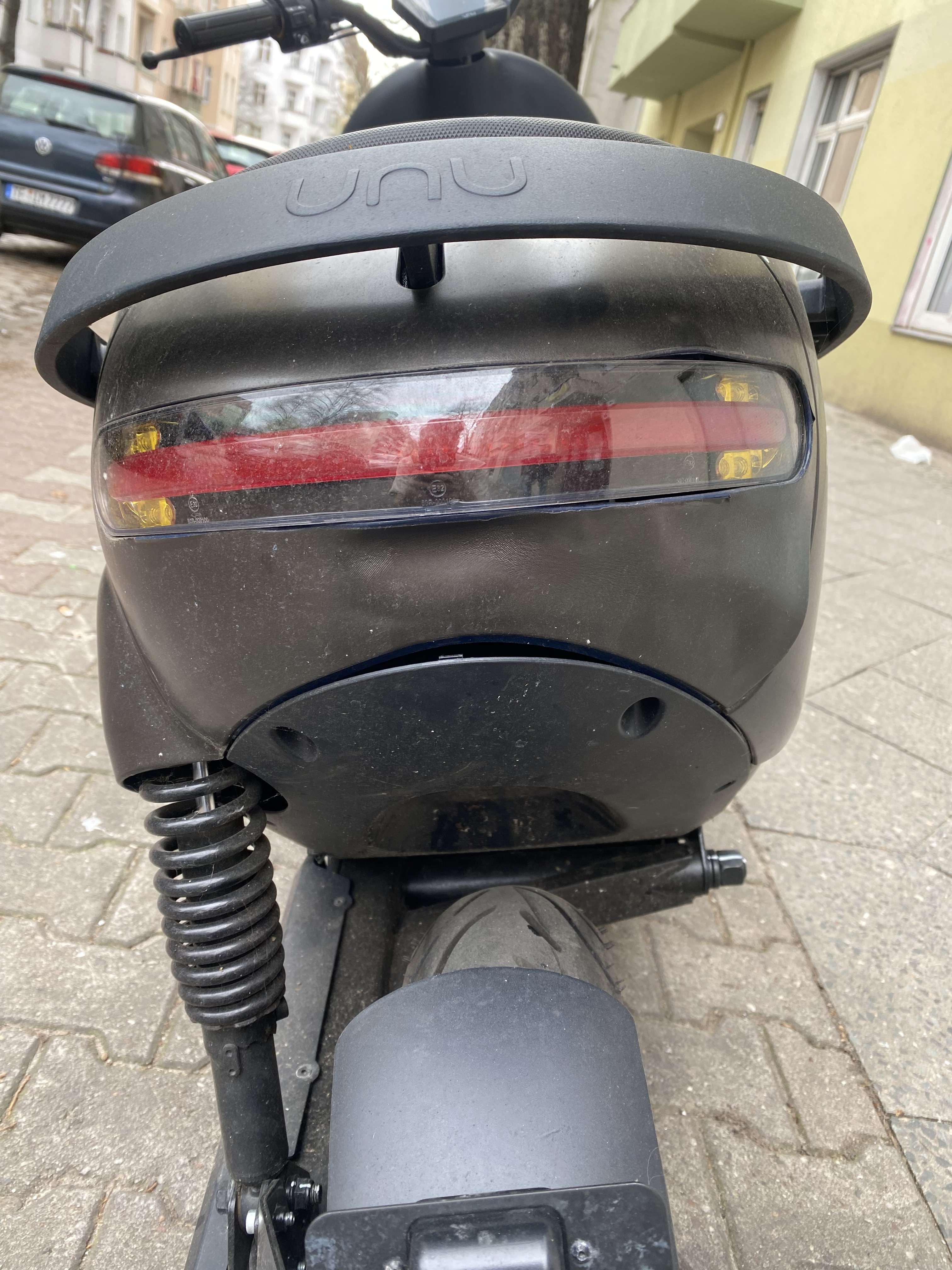

Außerdem scheint mir jemand in den Roller gefahren zu sein, als er stand… tendenziell ja auch eine Schwachstelle bzgl Wasser?

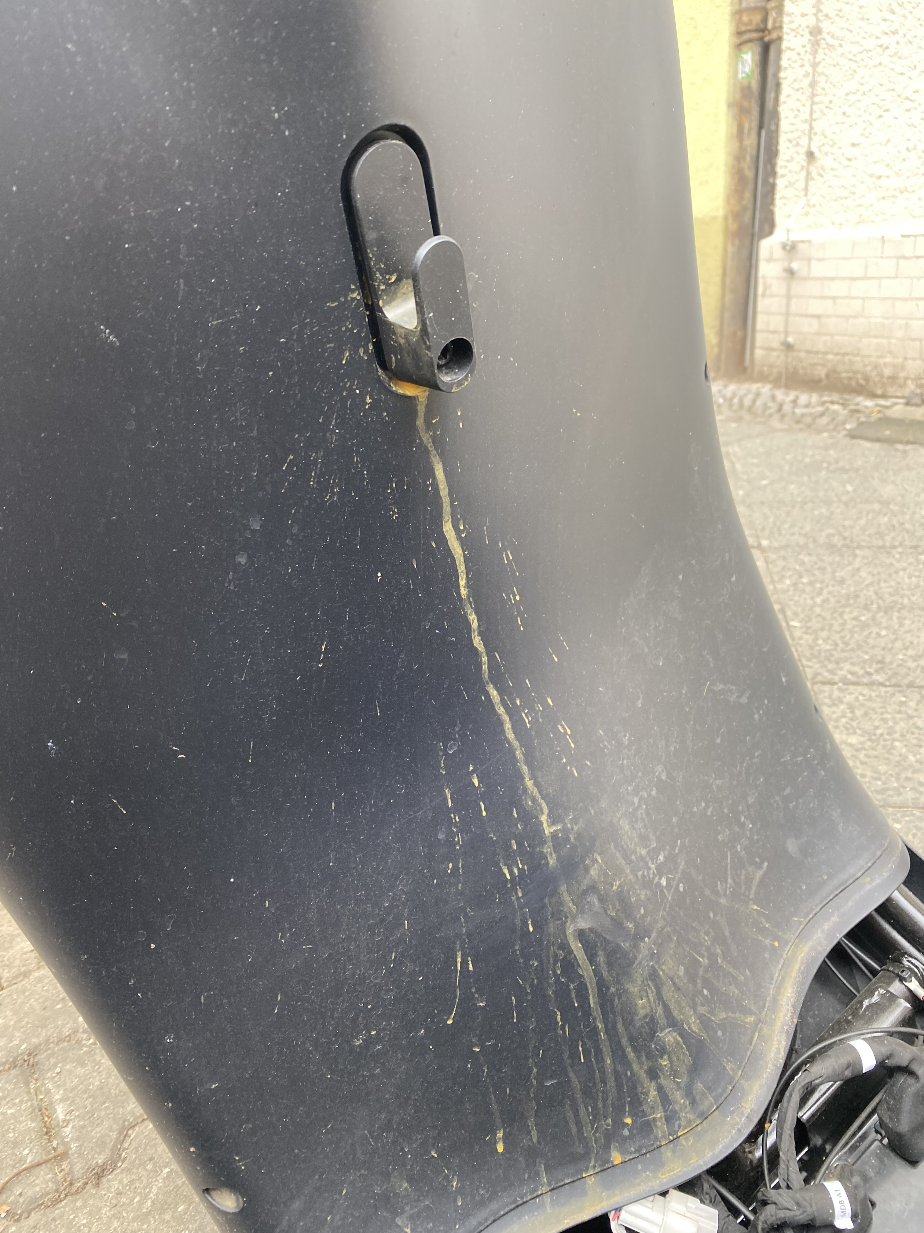

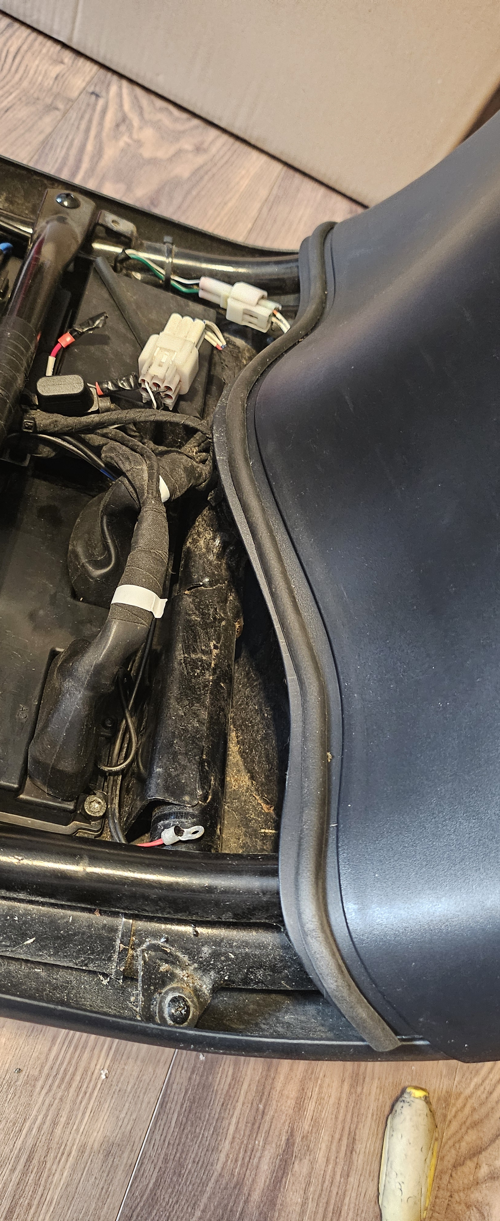

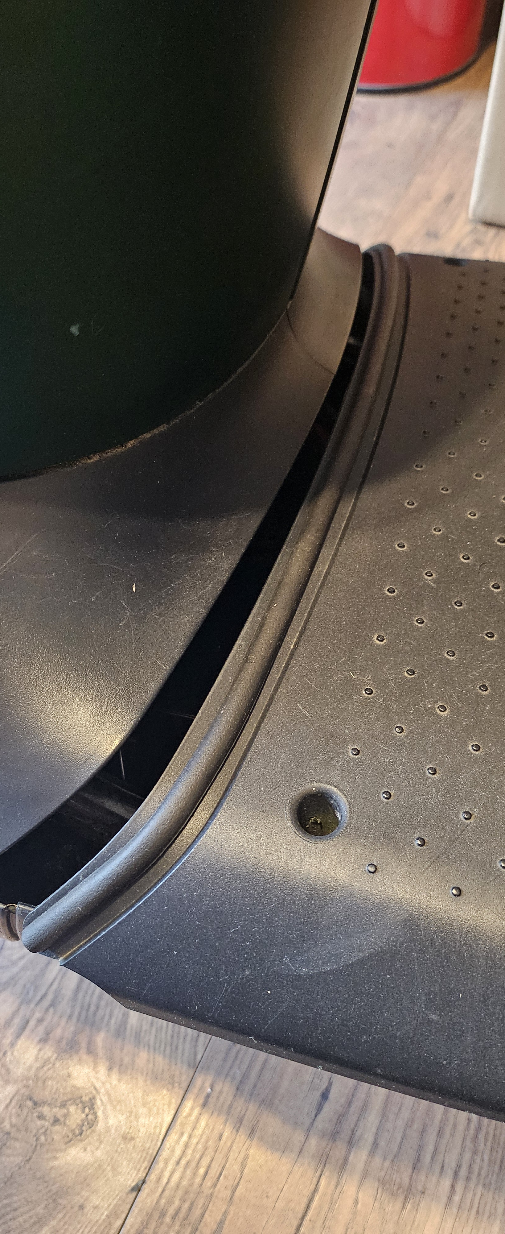

Kleiner Nachtrag:
Am Haken (siehe Bild) tritt auf jeden Fall Wasser ein und über den Blinker Schalter auch, hatte gestern die Hand orange nach der Fahrt.

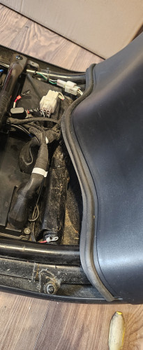

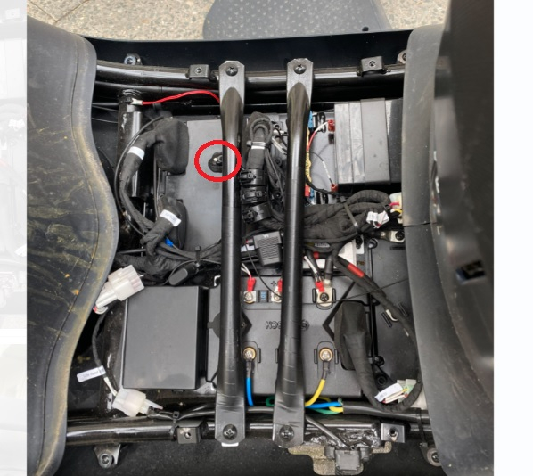

Re: Unu Pro - Wasserschutz & Co
USB ist rot eingekreist.
Zanooda
- Beiträge: 18
- Registriert: Mi 20. Mär 2024, 12:28
- Roller: Unu Pro 4kW
- PLZ: 12623
- Wohnort: Berlin
Und wie es aussieht, war der Roller schon mal bei der Fa. "Wilhelm Fahrzeugtechnik" am Südkreuz zur Wartung
Die Abdichtung auf dem Bild kommt nämlich nicht von Unu selbst, sondern wird in der Werkstatt freundlicherweise bei der Wartung für einen erledigt..
Unu hat dort nur ein winzig kleines Gummiplättchen drin, was mehr oder weniger nichts bringt.

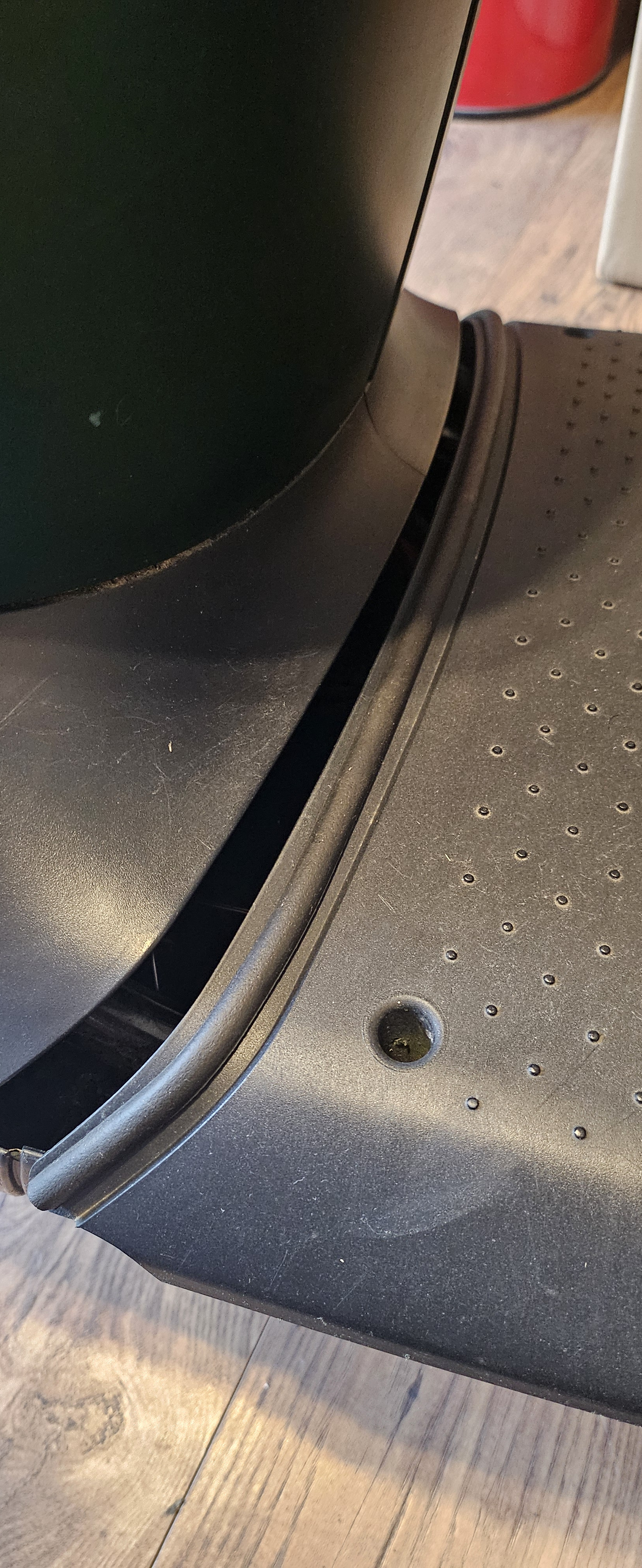

Cool, bin auch bei Wilhelm Fahrzeugtechnik. Dann wäre mein USB Port auch Safe.
Die Werkstatt bekommt von mir 12 von 10 Punkten. Genialer Support und der Peter ist echt der Beste!
Er hat bei mir als einzige Werkstatt dieses Erdungsband zwischen Sitz und Roller eingebaut und den Verschluss Bügel getauscht. TOP Empfehlung.
Was kann man noch tun, um die Technik vor Wasser zu schützen?

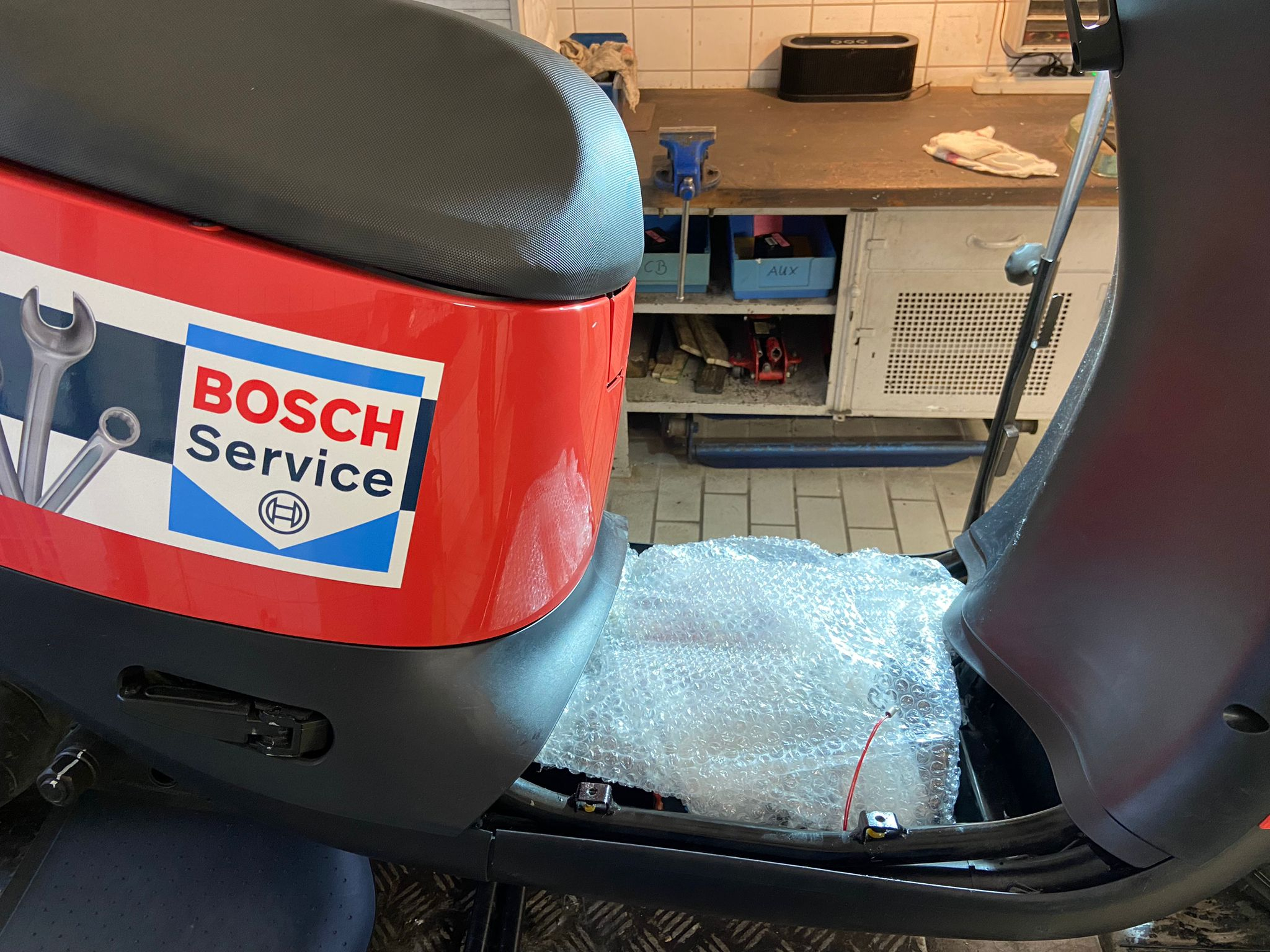

Hallo aus München,

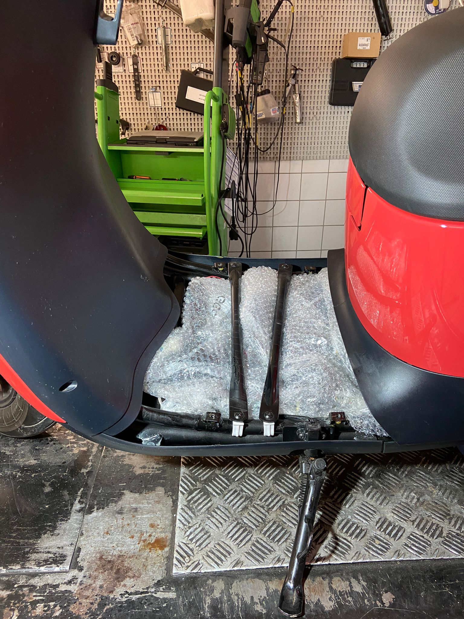

bei Häusler in der Wotanstr. wird beim Kundendienst gleich das ganze MDB-Steuergerät mit einer Folie eingepackt, damit auch die Stecker vor Wassereintritt geschützt sind.
Das machen die immer gleich mit und es kostet NIX.
Das nenne ich guten Service!
LG
Marion

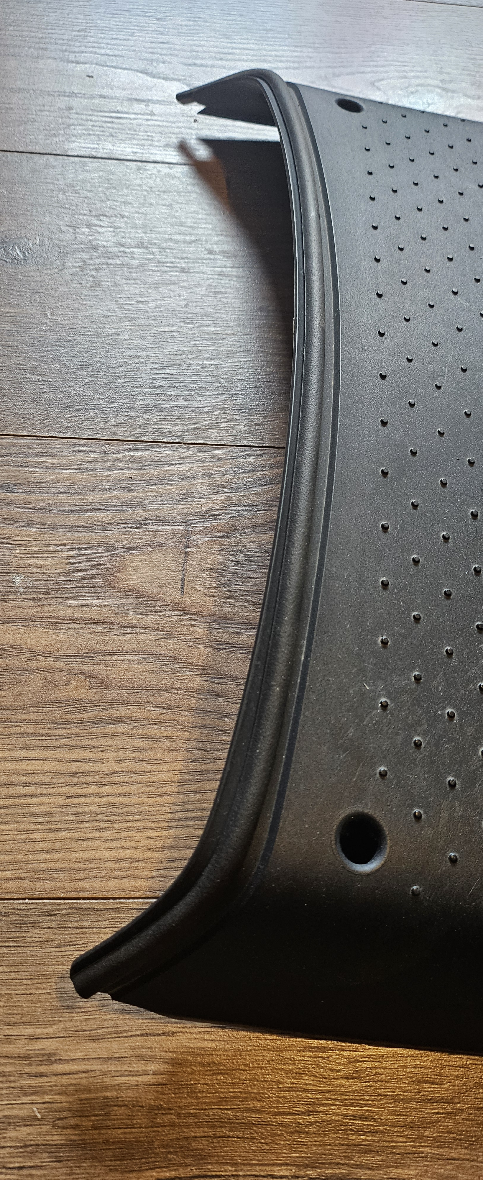

Tür oder Fenster dichtung beim bauhaus hat bei mir super geklappt

Sehr schick! Hast Du vll. einen Link zu der Dichtung oder eine Artikelnummer / ein Foto von der Verpackung?Liloukiel hat geschrieben: Mo 8. Apr 2024, 16:40 Hallo,
Tür oder Fenster dichtung beim bauhaus hat bei mir super geklappt![]()

Es gibt Beispiel von Tesa sowas : aber in schwarz natürlich
https://www.amazon.de/tesa-D-Profil-Gum ... th=1&psc=1
