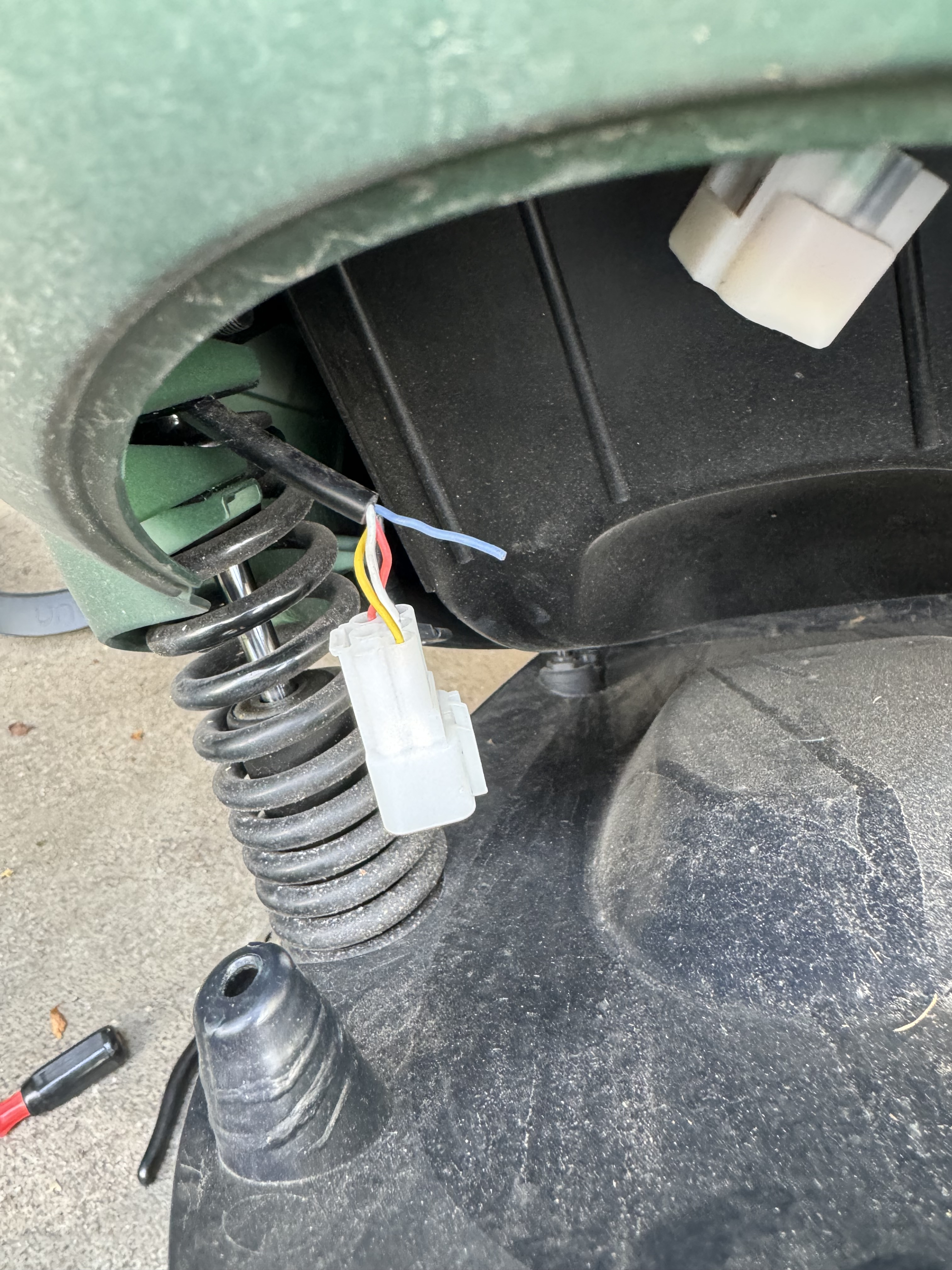

Ich habe bemerkt das bei meinem UNU pro hinten die Blinker ausgefallen sind. Vorne funktionieren sie aber. Alles andere an Beleuchtung funktioniert auch. Was mir aber aufgefallen ist: wenn ich mal hinten gegen das Rücklicht drücke oder schlage geht das kurz aus. Was mache ich hier am besten?

Re: UNU Pro - Blinker hinten ausgefallen
Gucken wie du an den Stecker kommst und hinten alles wieder auf Kontakt bringen .Normal ist da 3 x Rücklicht und 2*2 Blinker
Das scheint es zu sein

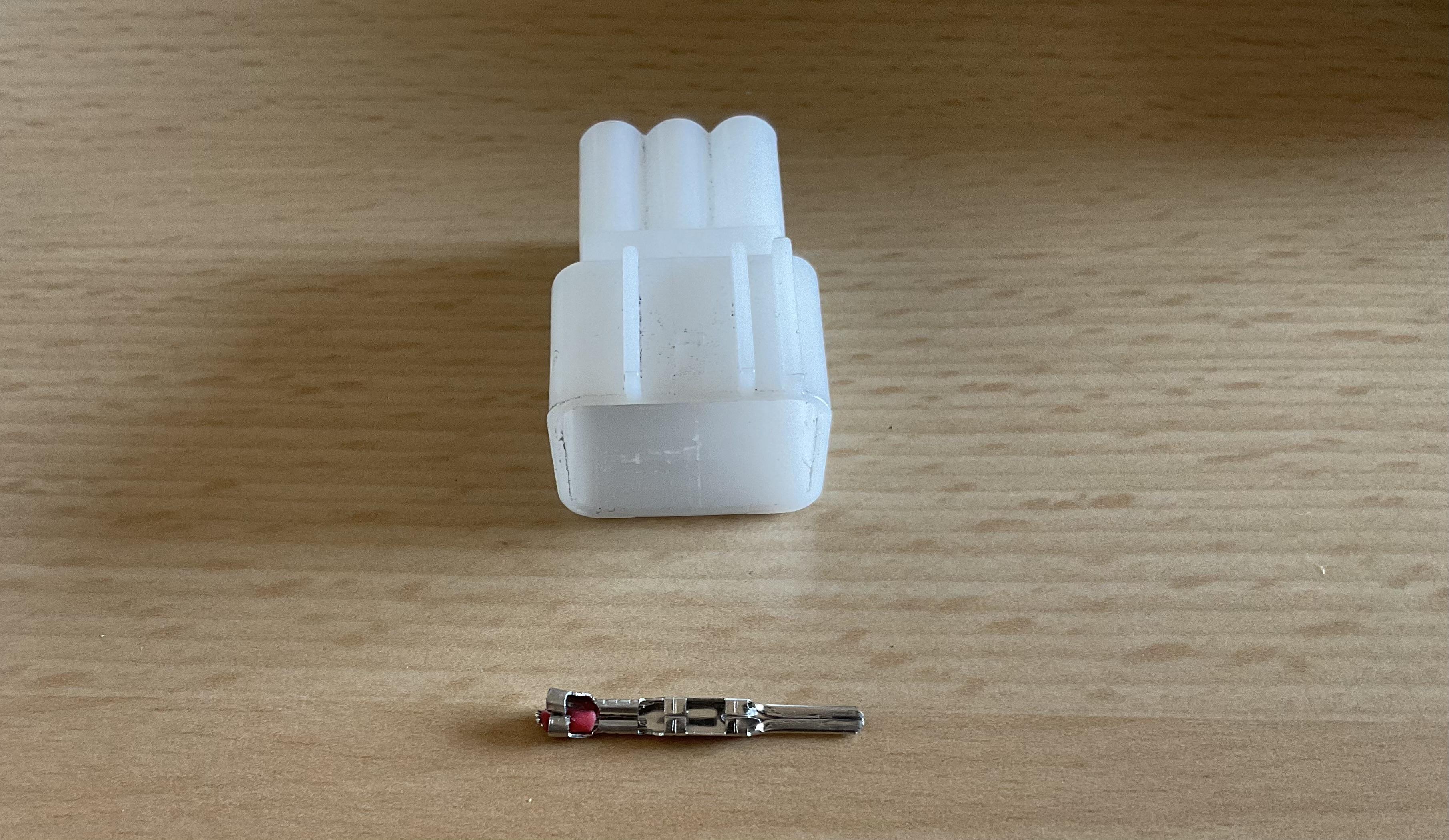

Weiß jemand wie dieser Stecker heißt,oder wo ich den bekommen kann? Mir würden auch die Stifte genügen
Den Pin kann man auch vorsichtig aufbiegen und ein neues Kabel einpressen evtl. Löten (macht man im Automobilbereich eher nicht)
im Notfall eine andere Steckerkombination mit 4 pins oder die 4 Kabel direkt verbinden.
Ist bestimmt einfacher nach einem passenden Spezialstecker zu suchen.
Könnte der hier hier sein:
