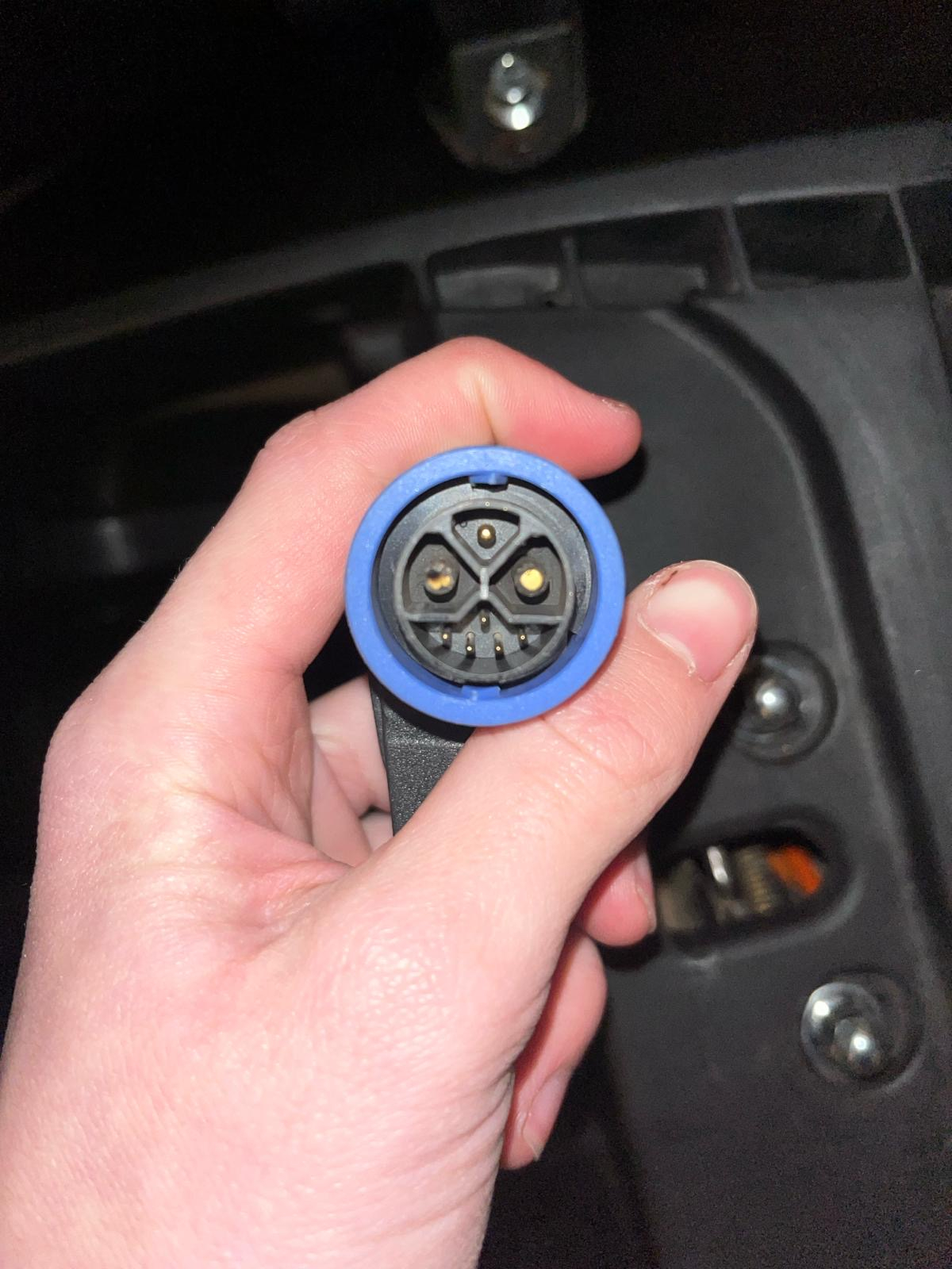

Unser Hawk 2.0 macht mittlerweile immer mehr zicken: gibt sporadisch mitten im fahren kein Gas mehr. Springt gar nicht an…
Akku selbst und auch das Steuergerät haben wir schon getestet (daran liegt es nicht.)
Die Vermutung geht in Richtung fehlerhafter Steckverbindungen irgendwo zwischen Akku und Steuergerät etc.
Anbei mal ein Foto von der Verbindung direkt zum Akku. Das sieht doch nicht wirklich gesund aus, oder? Der eine Pol sieht angeschmort (schwarz) aus.
Bin über jede Meinung/Fachhinweis sehr dankbar.

Hallo Chris,
Mindestens der Stecker, wahrscheinlich auch die Buchse ist nicht mehr brauchbar. Eine Folge von unsachgemäßem Umgang.
Die Sicherung muß immer vor dem Stecken und abziehen auf AUS sein. Auswechslung ist erforderlich.
