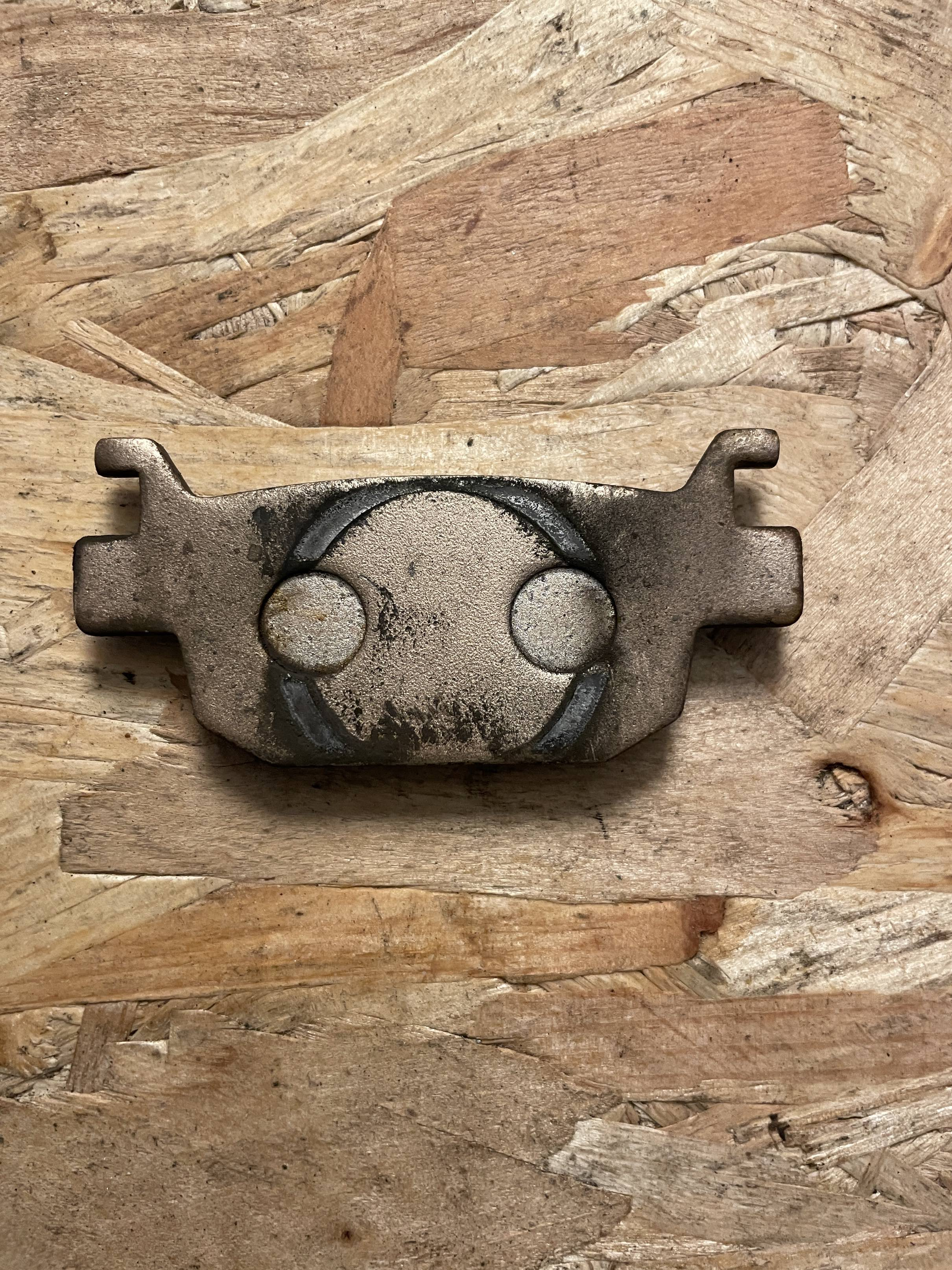

Servus

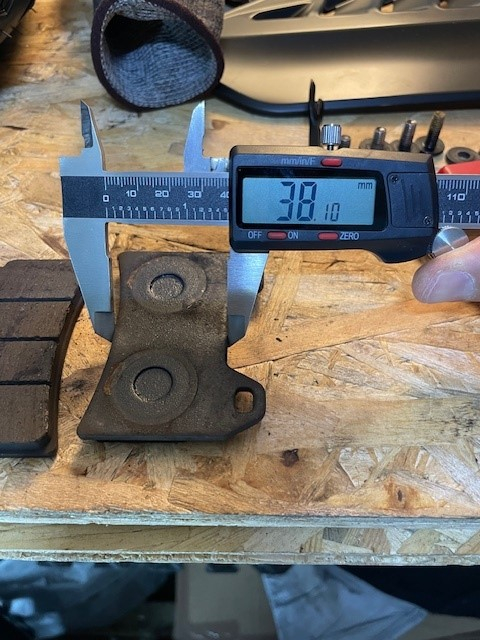

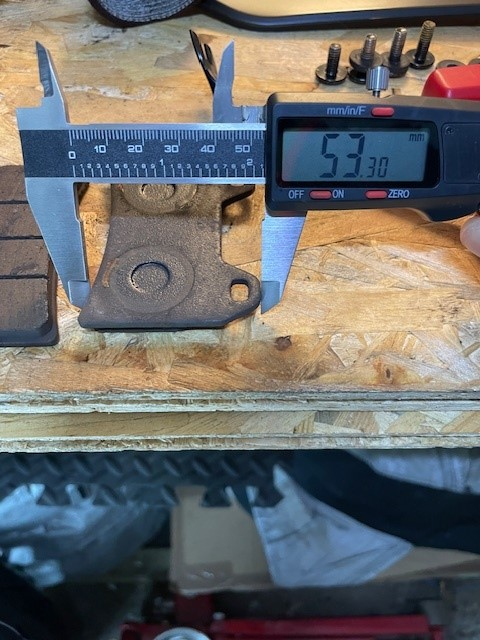

Hier mal die Bilder vom Belag da ich da schon mehrmals nach gefragt wurde. Es stehen keine Nummern drauf.
Vielleicht findet ja jemand die passenden Beläge.

kommt das evtl. mit der Belagform einer YAMAHA XJR hin:
https://www.ebay.de/itm/164878341891?mk ... media=COPY

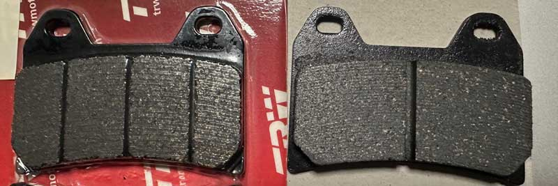

Wurden nach langer suche und vergleichen im Katalog gefunden
https://www.outdoordreams.eu/Alrendo-TS ... vorne.html
Gruß Frank
Gruß Frank

Hallo Frank , hast du die für hinten auch ? Was irritiert ist das Bild von den Bremsklötzen die länglich sind .

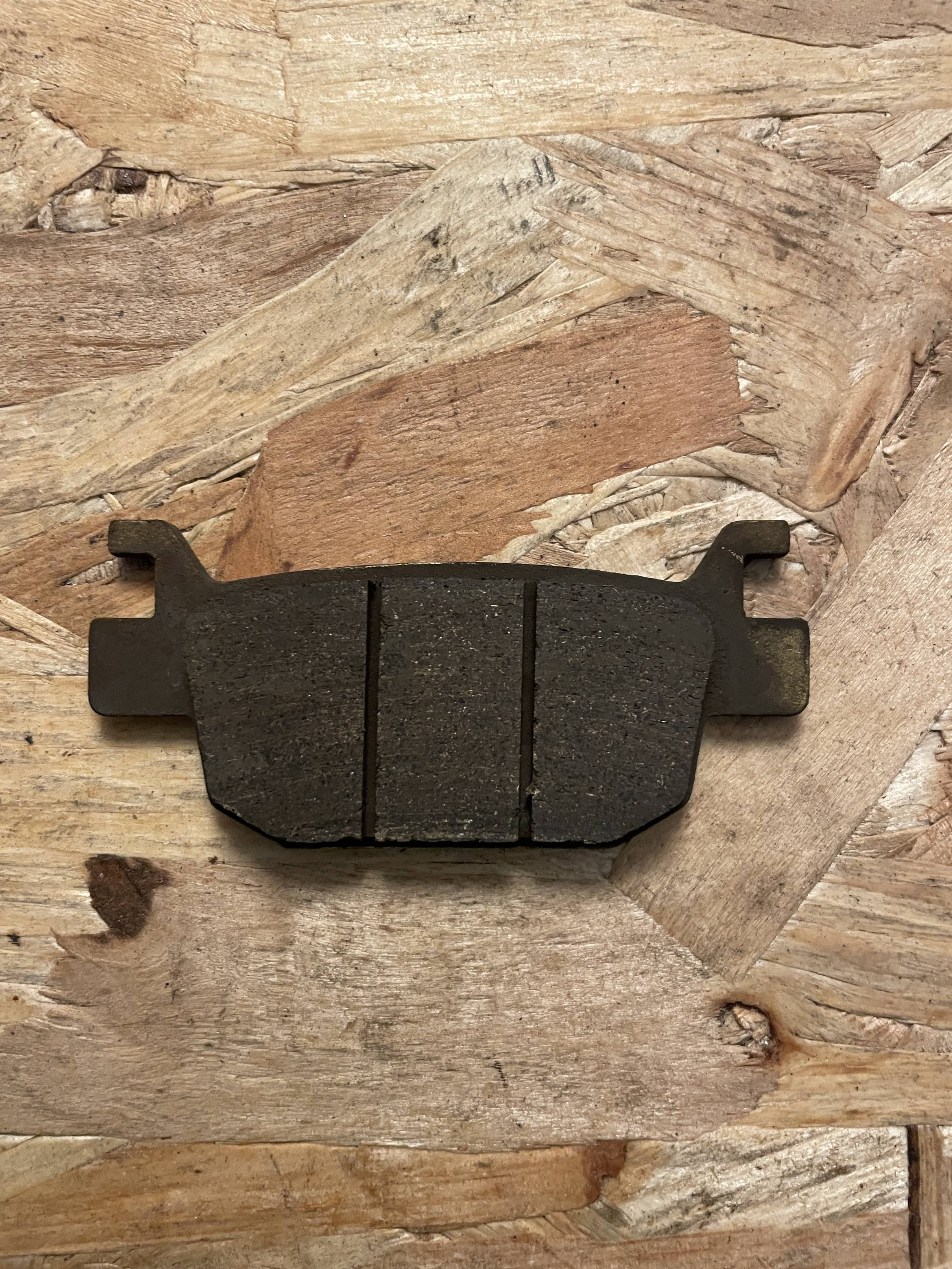

Hier die hinteren Beläge. Die habe ich bei Frank nicht gefunden.

Hier ein Bild, zwei verschiedene Hersteller die hinteren hatte ich auch gefunden ich schau mal nach. Gruß FrankRey hat geschrieben: Do 11. Apr 2024, 00:08 Hallo Frank , hast du die für hinten auch ? Was irritiert ist das Bild von den Bremsklötzen die länglich sind .

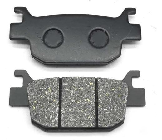

Re: Bremsbelag
https://www.amazon.de/Scheiben-Bremsbel ... X2Q33?th=1
Das könnten sie sein.
https://www.racing-planet.de/bremsbelae ... 551-1.html
Hier mal was intersantes . Auf meinen Bildern für hinten sieht man das der Kolben keinen kompletten Abdruck auf dem Belag hinterlassen hat.
Ich habe gemessen 81,5x32 ,der Belag zum bestellen ist 81,3x37,2. Muss ich mal schauen ob der original Belag die ganze Scheibe abdeckt.
