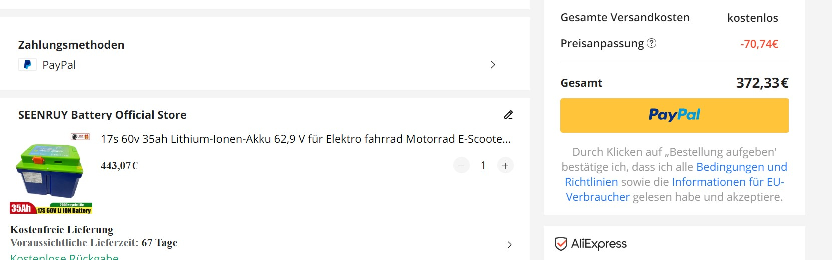

Ja Didi,
bin Dir ewig dankbar. Der Akku und das LG sind perfekt und kostet nur 10 EUR mehr als vor 1 Jahr > 370 EUR
https://de.aliexpress.com/item/10050065 ... Redirect=y
Gruß Conny

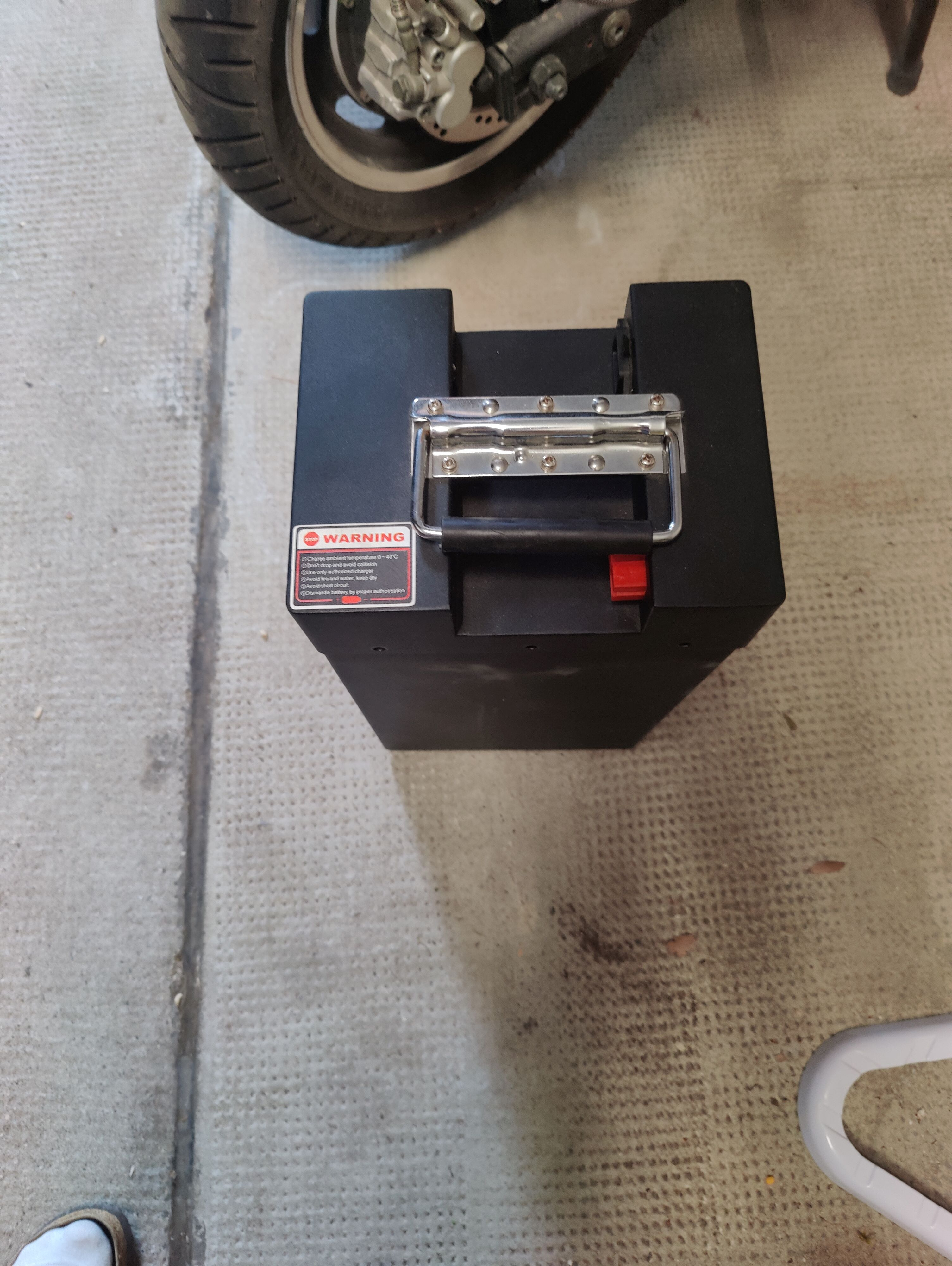

es war von Anfang an ein LithIon Akku verbaut.
Leider steht auf dem Akku kein Typenschild oder ähnliches (Hab trotzdem Mal ein Bild beigefügt).

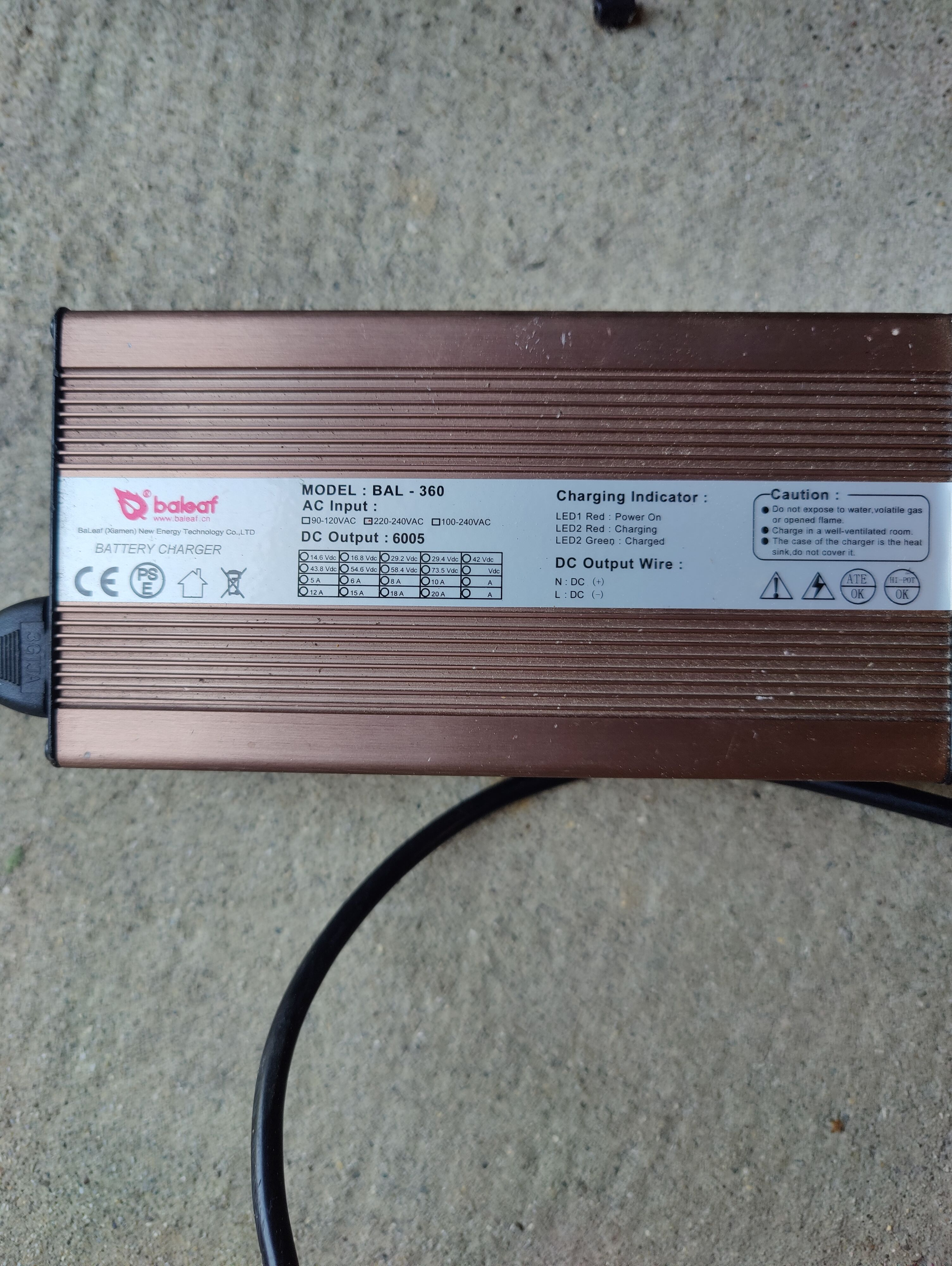

Aus dem Ladegerät werde ich auch nicht schlau, ich habe ein Foto angehängt.
Bei DC Output steht 6005 und darunter sind verschiedene Varianten aufgeführt.
Gibt es ansonsten ne Möglichkeit bei dem Ladegerät die Spannung zu messen oder wie würdet ihr vorgehen?

Auf dem Aufkleber ist nix angekreuzt. Das ist ein Charger den man bestimmt einstellen kann.
Wenn du ein Messgerät zur Hand hast würde ich da mal den Ausgang messen wieviel Volt da raus kommen, anders wirds nicht gehen.
Es sei denn du bist im besitz einer Glaskugel ;) :lol:
Beiträge: 20628
Re: Neuer Akku 60V
Kann aber auch sein, dass die Zahl 6005 60V und 5A bedeutet. 60V gab es nicht zum ankreuzen...
Baleaf ist auf jeden Fall ein bekannter Ladegerätehersteller in China, bauen so die Mittelklasse an Chinesischen Ladegeräten. Oberklasse sind die Lader von TC :D

wenn der Roller schon ein paar Jahre alt wäre, könnte das gut ein 20s LiFePO4-Akku sein.
Der hätte dann die Ladegeräteausführung mit 5 Ampere und Ladeschlussspannung 73,5 Volt, die auch mit Blei-Akku funktionieren würde.
Betriebsbereich: 73 Volt bis hinunter auf 56 Volt.

Ich habe jetzt das Ladegerät gemessen. Es hat eine Ausgangsspannung von 71,5V.
Das spricht dann wohl für einen 62 V Akku oder?
Grüße
Soprano
didithekid
Beiträge: 7391
PLZ: 53757
Re: Neuer Akku 60V
Beitrag von didithekid »
Hallo Soprano,
Ja das würde ich auch so sehen. Roller mit 17s LiIon-Akku und Spannungsbereich von 71 Volt (voll) bis hinunter auf vielleicht 51 Volt (Leerabschaltung).
