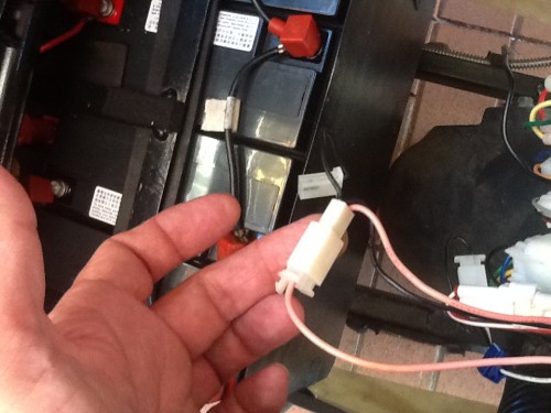

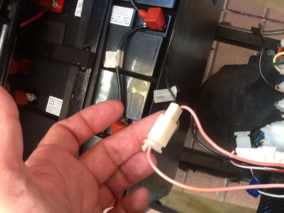

Ich habe das Helmfach ausgebaut, die beiden großen Kabeltüllen aufgemacht und die Kabel daraus gezogen.
Die erste Kabelbrücke mit dem rosa Kabel ist für die Mofa/Roller Geschwindigkeit zuständig. Wenn ich die schwarze Brücke stecke läuft das Ding wirkliche 23 km/h. Funktion gegeben, aber schnell wieder umgesteckt....

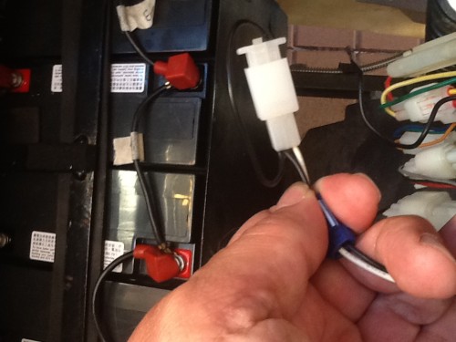

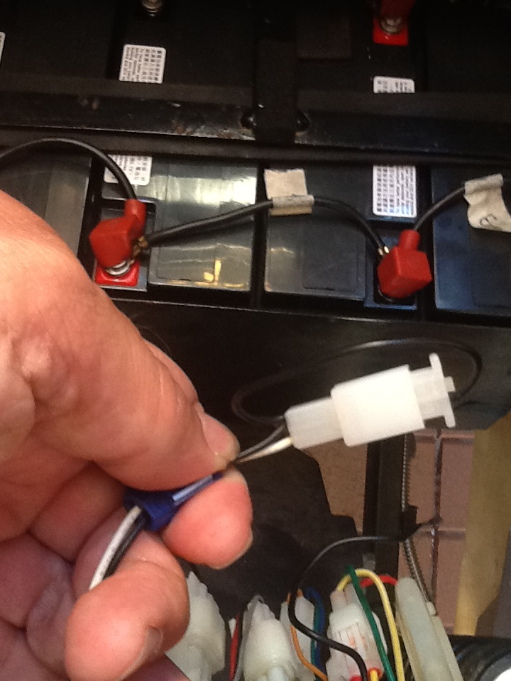

Dann habe ich mir die zweite Brücke mit dem schwazen und weißen Kabel näher betrachtet. Die soll ja für den
Eco-Modus zuständig sein. Dort war das schwarze Kabel schon gebrückt, also eigentlich ein Indiz für Offener/Powermodus ist.
Spaßeshalber habe ich die Brücke rausgenommen und eine weitere Probefahrt unternommen. Ich merke keinen Unterschied zu vorher. Der Roller fährt weiterhin nur 38 km/h.....MiST!
Dann hab ich mir die Stecker der Brücke angesehen, alles fein sauber, kein Wackelkontakt oder sowas erkennbar.
Um ganz sicher zu gehen habe ich die beiden Kabel Schwarz und Weiß direkt mit einem Quetschverbinder gebrückt
um sicher zu gehen, das dort der Powermodus gegeben ist. (hab keinen Schlag bekommen weil ich vorher die Hauptsicherung betätigt habe...)
Nochmal Probefahrt: der Roller ist weiterhin schwach auf der Brust und bringt tatsächlich nur 38km/h :oops:
