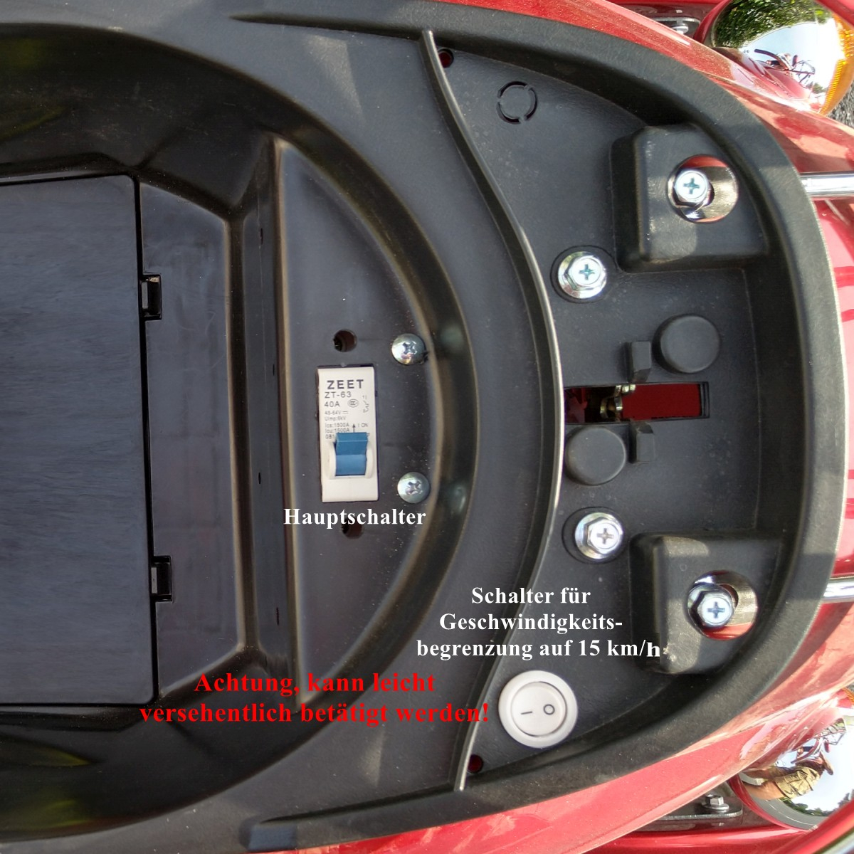

Re: Veleco ZT63 fährt nur 15kmh
Bei meinem ZT63 (3 Stufen 8/16/25km/h) befindet sich unter dem Sozius ein Schalter zur Geschwindigkeitsbegrenzug auf 16km/h, empfehle dort mal nach zusehen!

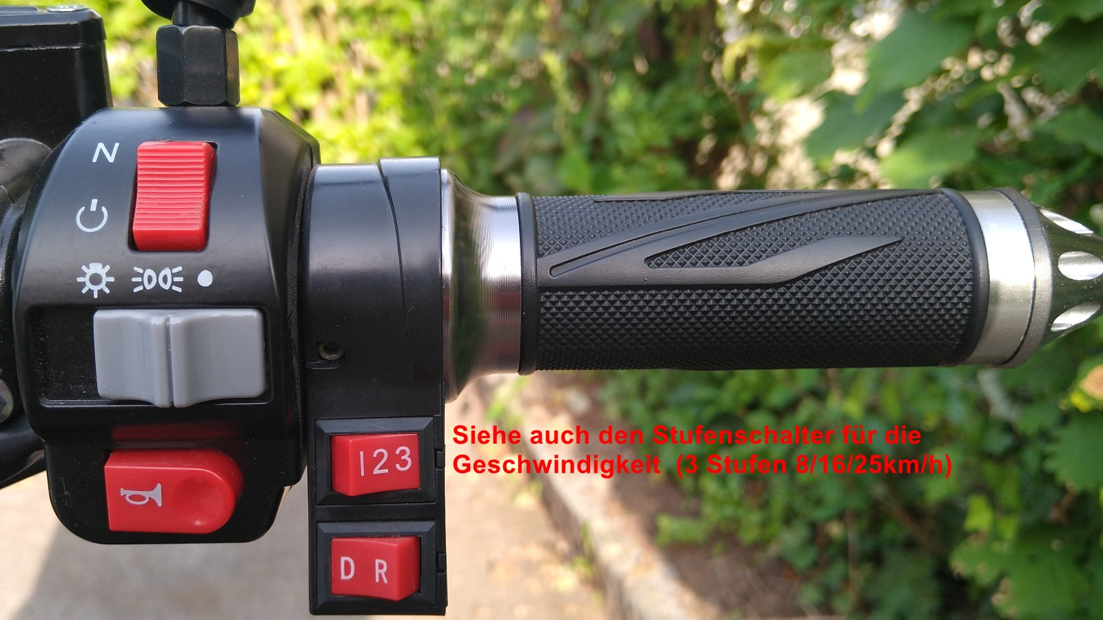

Es befindet auch am rechten "Gasgriff" ein Stufenschalter für die Geschwindigkeit (3 Stufen 8/16/25km/h)
