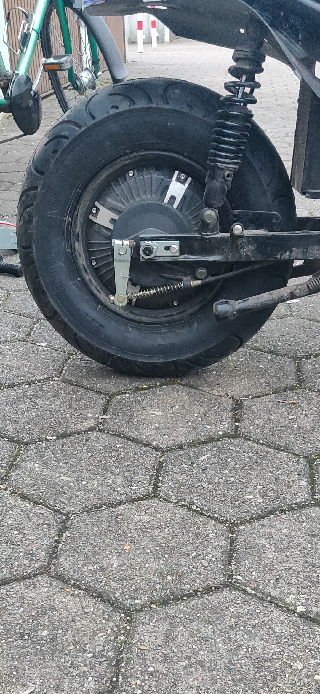

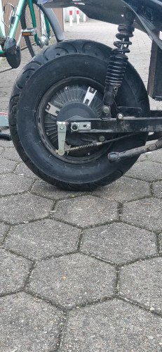

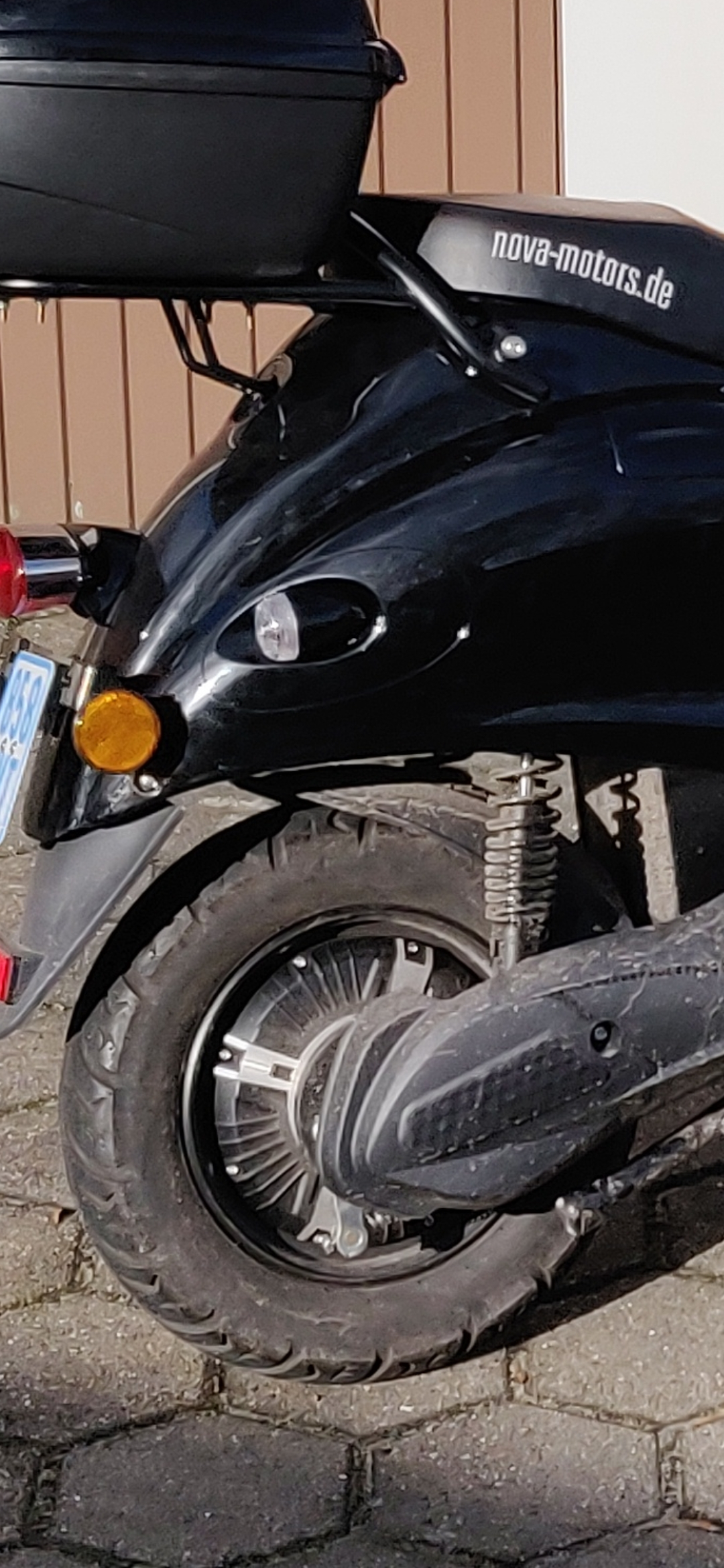

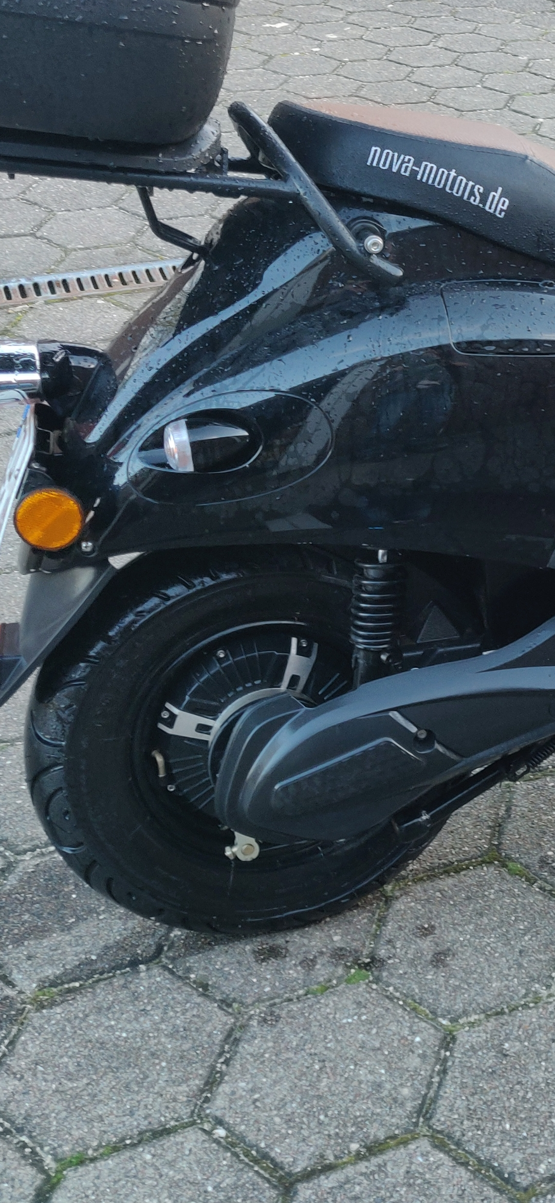

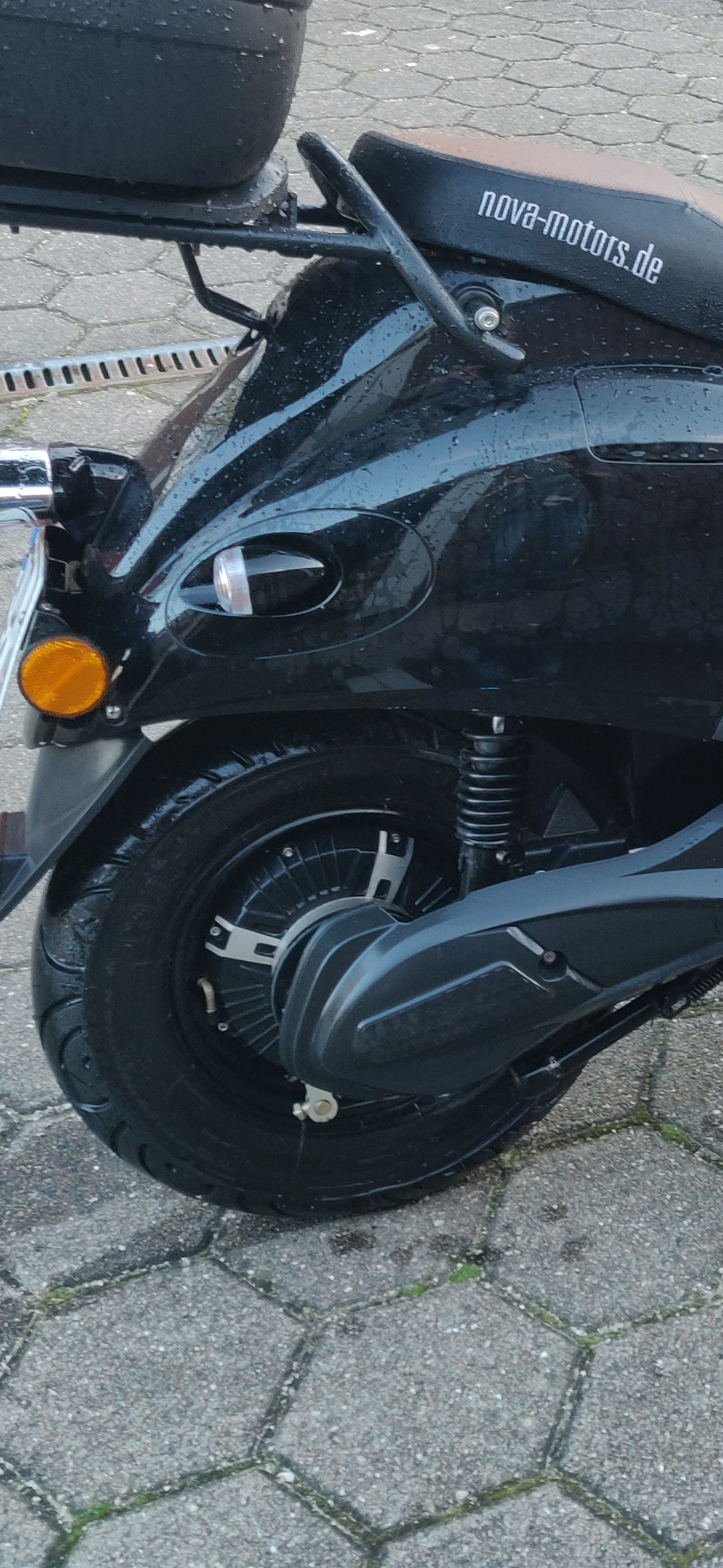

Massband um den Reifen oder Tabelle. Platz in der Schwinge und zum Akkukasten prüfen. Werkstatt zum aufziehen suchen und los geht's.
Hier musste etwas Platz geschaffen werden, aber der ist jetzt da.

@Fasemann
Das schaut doch echt geil aus bei dir.
Bist du mit dem neuen und dem alten Reifen zu der Werkstatt oder hast den Roller komplett abgegeben und die haben alles gemacht?
Weil mir ist derzeit nicht ganz klar, wie ich den Reifen abbekomme, sprich den Radnaben Motor ab usw. um dann den Reifen zu wechseln. Hoffe verstehst wie ich das meine :P
Hat sich bei dir die Vmax verändert ? Und hat die Beschleunigung stark nachgelassen?
Fasemann
Beiträge: 3901
PLZ: 21614
Wohnort: Buxtehude
Re: Nova Motors - Inoa Sli3 schneller machen
Beitrag von Fasemann »
Ich bringe die losen Räder zur Werkstatt, ich habe Akku , Controller und Reifen zusammen gewechselt.Daher ist jetzt alles anders
