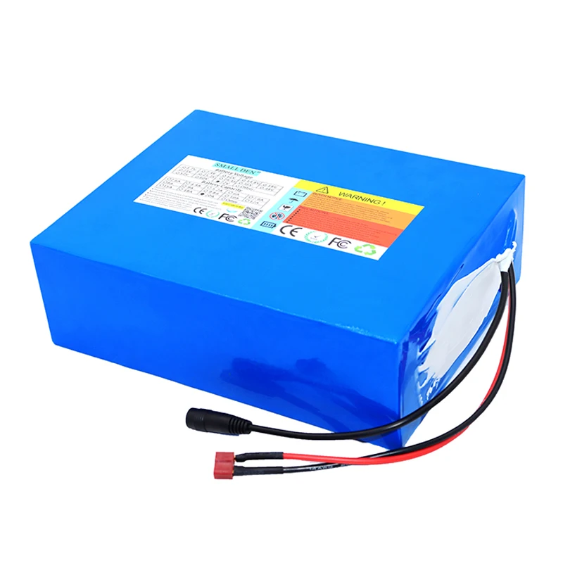

Du meinst so etwas Kaufen:
und zu versuchen, es in das Gehäuse zu bekommen und an das bestehende BMS anzuschließen?
In den Packs ist ja ein Charge-Port-BMS mit drin, was aber nicht mit dem Roller kommunizieren kann (Anzeige Ladezustand).
Das müsste also ab und das Common-Port-BMS aus dem ROBO-Akku müsste angeschlossen werden.
Würde ich schon als Eingenreperatur-Versuch sehen, so etwas.
Wenn Du den Akku-öffnest, zunächst mal zu schauen, ob dort Zellen ohne Kontakt sind und den wieder herszustellen, wäre aus meiner sicht aber der erste Reperatur-Versuch.
