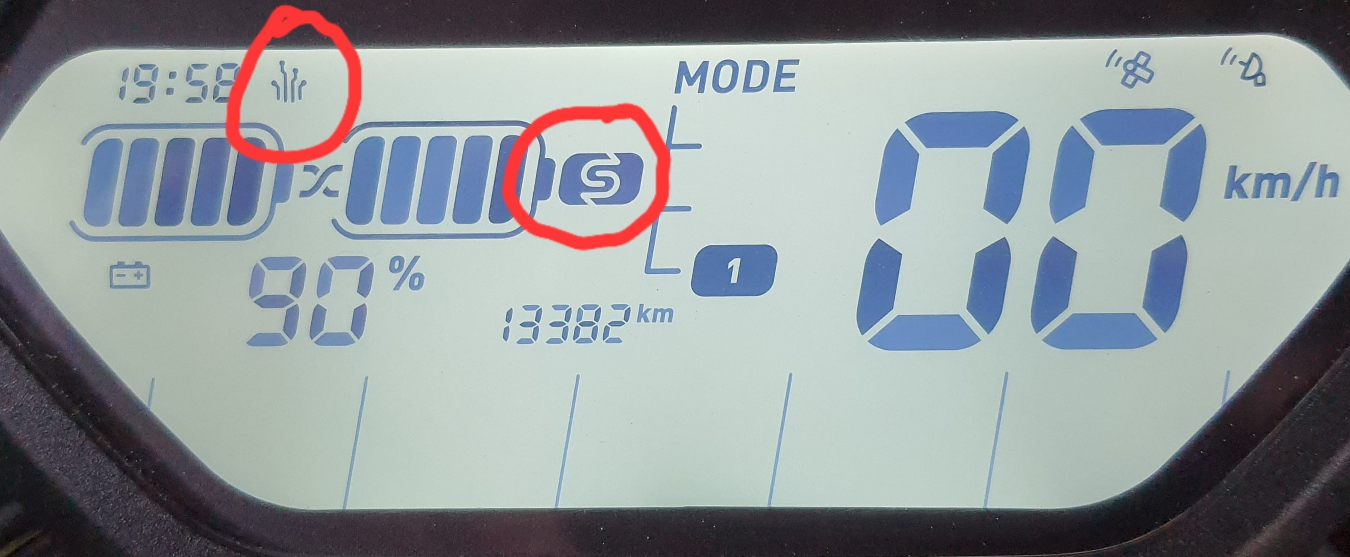

Hallo Leute,
ich bin neu hier und arbeite mich gerade in die Materie ein. Ich habe mir erst vor zwei Wochen einen Niu NQI Cargo XR
gebraucht zugelegt, um im Sommer auf Arbeit zu fahren, so kann ich mein Auto schonen und Diesel sparen und
auch der Umwelt was Gutes tun.
Strom habe ich aufgrund meiner Solaranlage genügend über, somit ein ideales Fahrzeug.
Bis jetzt läuft der Roller auch ganz gut und ich bin sehr zufrieden. Leider habe ich zu dem Roller keine Anleitung
bekommen und stoße nach und nach auf Fragen. Meine erste Frage wären um welche Symbole es sich hier auf meinem
Display handelt.

Wenn ich das leider hier nur sehr viel zu kleine Bild richtig deute, handelt es sich um die Symbole für GPS-Empfang und Rekuperation.

Das doppel S rechts ist "zwei Akkus in Sync". Reku sieht anders aus, ein R mit Pfeildrumrum. Das Display-Bild in der Anleitung ist von einem Roller mit nur einem Akku, das fotografierte Display zeigt zwei Akkus.

ja tut mir Leid, ich muß erst mal sehen wie ich die Bilder richtig auf Größe bringe, damit sie nicht zu groß sind aber auch was sieht. Also Reku ist es nicht, die geht ja erst beim Bremsen an. Das mit dem Sync kann passen, das leuchtet nur bei zwei Akkus auf sobald die drinnen sind. Ich versuche mal noch ein besseres Bild hin zu bekommen.

Ja, so ist's besser. Und in der Tat ein anderer Aufbau des Displays als in dem Handbuch. Naja, war ein Versuch, das fehlende Handbuch zu ersetzen.
Hier im Bild sind GPS und Mobilfunkempfang rechts zu sehen.
Damit ist auch die Funktion der eingekreisten "Grashalme" ;) weiterhin unklar ...

Vielleicht weiß es ja doch noch jemand, was es mit dem Symbol auf sich hat.

Das MQI-GT-Handbuch sagt zu den Grashalmen: NIU Cloud Service Connected.

Na klasse, wie kommt man da auf so eine Grafik!?

Das eingekreiste fast recheckige Symbol mit dem stilisierten „S“ darin heißt, die Akkus sind ausreichend angeglichen, so das in der höchsten Fahrstufe (Maximale Geschwindigkeit) gefahren werden kann. Wenn das nicht leuchtet, wird nur der stärker geladene Akku genutzt, damit ist dann aber maximal die mittlere Fahrstufe möglich. Wenn die Akkus dann angeglichen sind, kann man wieder in die höchste Fahrstufe schalten und schneller fahren, bis beide Akkus in die Knie gehen.

Na ja, der NIU Roller sendet an viele Adressen in CN deshalb auch die Grafik. Unter dem Symbol = dein Roller , oberhalb des Symbol sehr viele CN Serveradressen.
