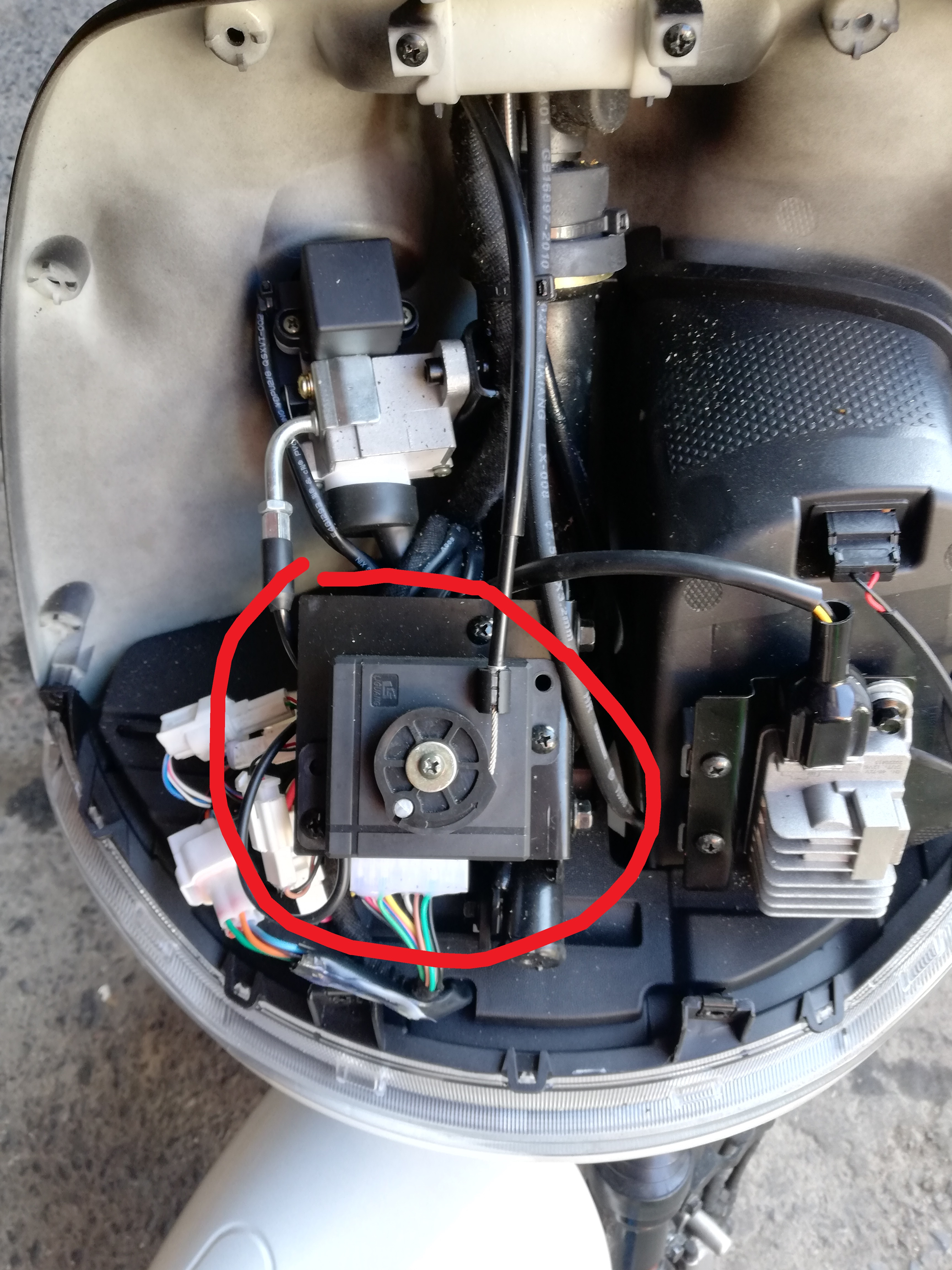

Ich weiß nicht ob man das ohne etwas abzuschrauben einfach oben drüber machen sollte. Über das gesamte Teil.STW hat geschrieben: Do 23. Mai 2024, 07:50 Das wird so aussehen wie als hätte jemand Filz, oder Moosgummi, oder Alubutyl über eine Lautsprecheröffnung geklebt.![]()

Das eingekreiste Teil sieht anhand des Bowdenzuges doch wohl eher nach der Mimik für den Gasgriff aus. Ohne jetzt den Roller zu kennen würde ich den Lautsprecher wahlweise unterhalb des Gitters auf der rechten Seite des Bildes verorten (es sei denn, das sind reine Lüftungsgitter und darunter ist z.B. das Kabel für den USB-Anschluß), oder an der Rückseite des Kästchens, auf dem der Gasgriffsensor sitzt. Von den Anschlüssen her sieht das wie eine typische ECU aus, ggf. kombiniert mit Alarm und LCU - für diese Kombination spricht, dass ja auch die Blinkertöne gedämpft werden, wenn die Alarmanlage leiser gemacht wird.
Da kann man mit einem kleinen Spiegel prüfen, ob dahinter die Lautsprecheröffnung sitzt, wenn ja werden es wohl die beiden 10er-Schrauben rechts davon sein, die das Teil halten. Diese lösen, zur Seite klappen, draufkleben, fertig.
Über "das ganze Teil" will man sicherlich nichts kleben, der Bowdenzug und die Mimik drumherum müssen beweglich bleiben.

Ich bin auch Fan von bebilderten Anleitungen, aber wenn man den Kasten mit dem Lautsprecher in der Hand hat erklärt sich das von selbst, wo man da was drüber kleben muss. Über den Lautsprecher halt.
