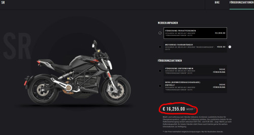

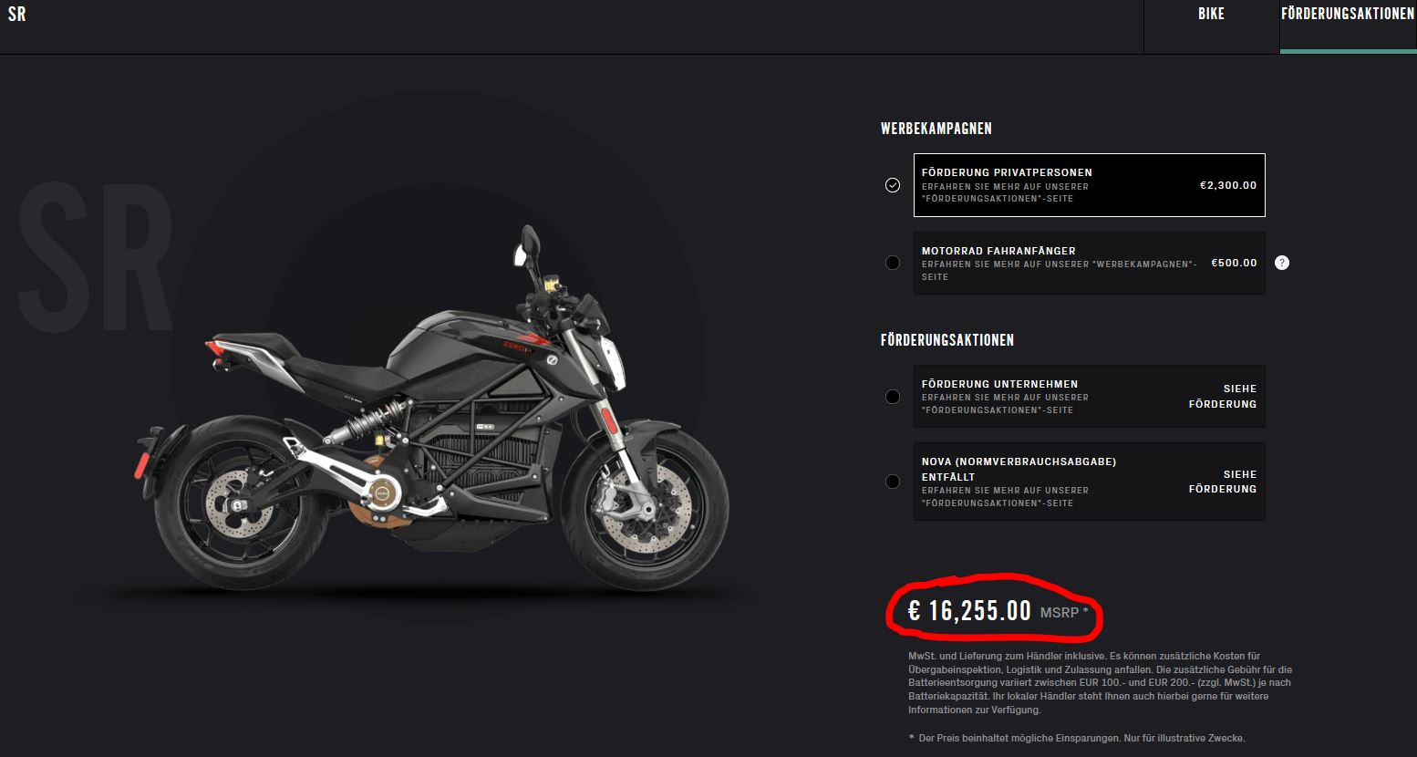

um ein bisschen mehr als die 15K gibt es aber auch schon eine neue SR!?max_f hat geschrieben: Do 2. Mai 2024, 23:13 Die ab 2019 Modelle mit 14,4kWh Akku sind fürs gebotene leider außerhalb meiner Preisrange, um die 15k gibts auch sehr schöne Verbrenner - jedoch will ich elektrisch fahren.
