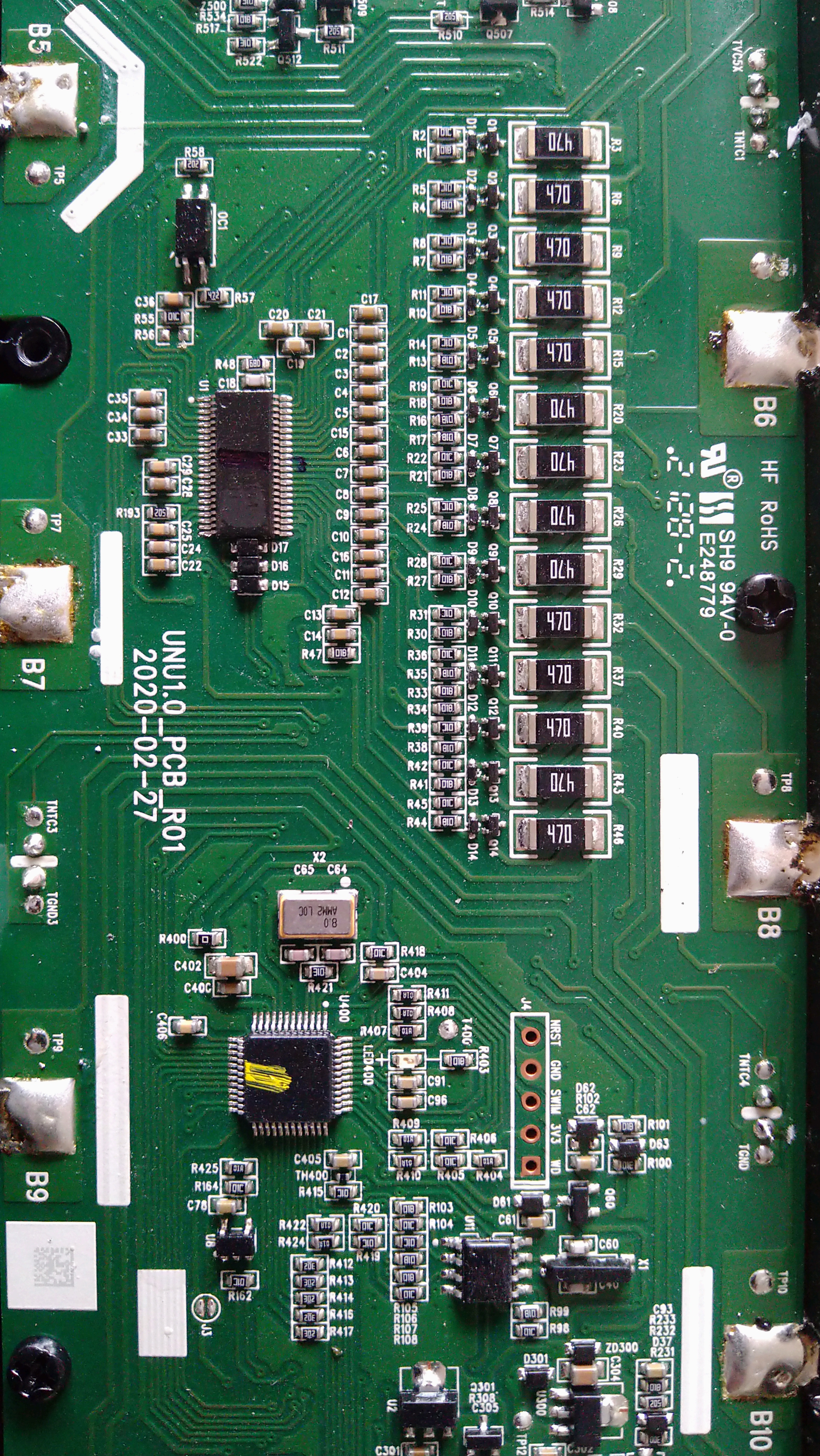

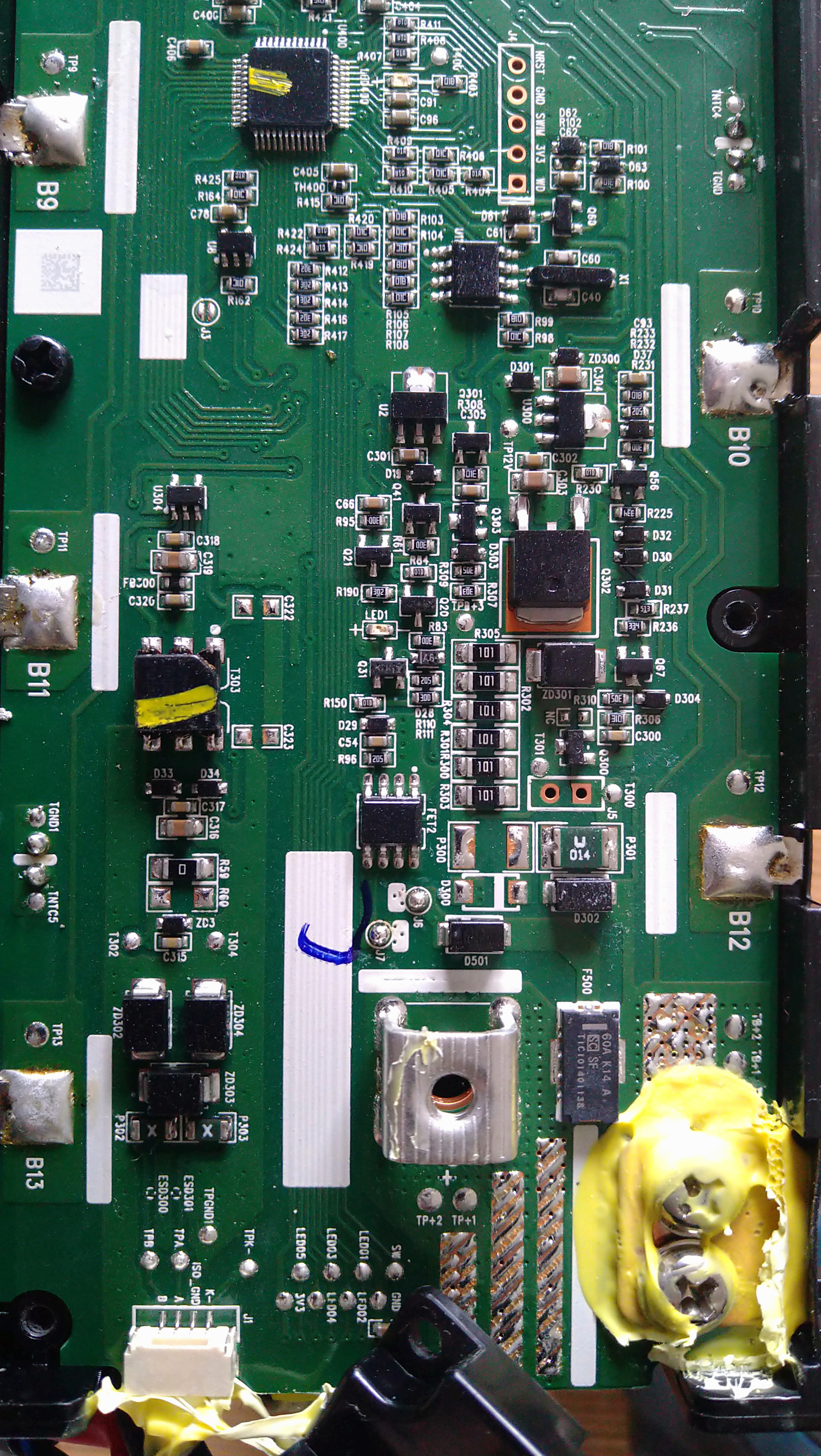

mir ist mal wieder ein Unu Classic zugelaufen :) Dessen Akku ist aber leider tot. Ich habe ihn mal aufgemacht aber kann irgendwie keine sinnvollen Spannungen messen. B- ZU B+ sind 180mV. Bei den einzelnen Zellblöcken konnte ich auch nichts gescheites messen. Wie gehe ich denn hier weiter vor? Oder ist da eh nichts mehr zu machen?

Ich vermute mal, dass Du die Gesamtspannung z.B. zwischen den zwei rot markierten Stellen messen können solltest (auf Bild klicken für die große Anischt)? Vielleicht aber auf der rechten Seite nur den rechtesten des Steckers 4, nicht vom Stecker r?
Und die einzelnen Zellspannungen jeweils zwischen benachbarten Kontaktpads in der dieser Stecker-Reihe.

Ich messen zwischen den zwei Punkten 2.8V. Ich bin jetzt alle Pins durchgegangen und es findet sich alles zwischen 1 und 4 Volt. Die meisten liegen um die 2.3V. Pin 2 und 3 vom ersten Stecker zeigen mir sogar negative Spannungen im mV Bereich an? Was ein Durcheinander. Achso und ich glaube das ist eine 5 und kein r. Sieht bisschen. Komisch aus auf dem Bild :)

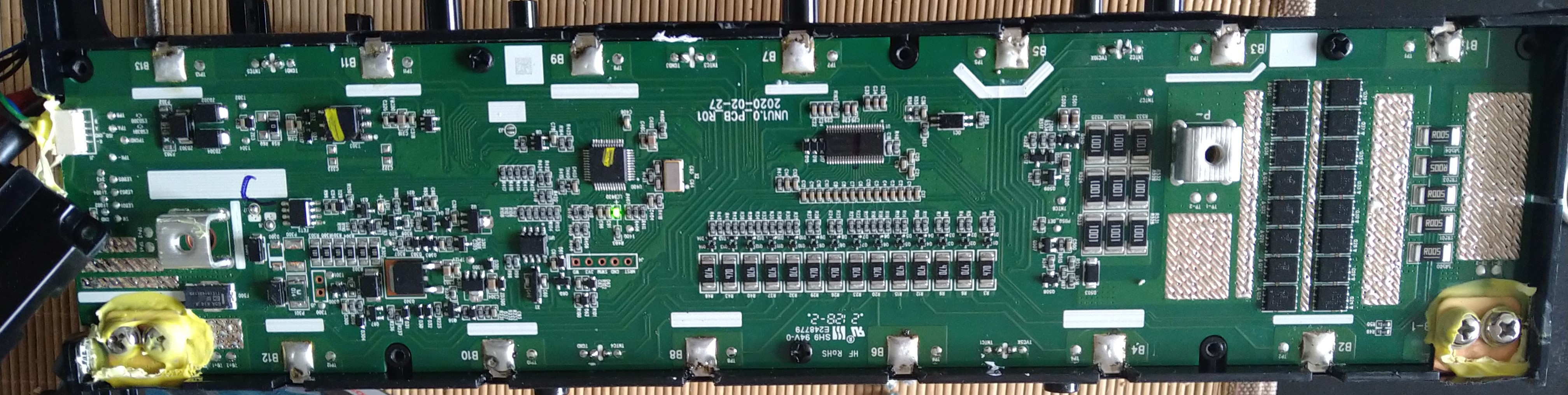

Miß mal die Spannung direkt am Pack.

Die Spannung am Pack sind auch nur 2.3V :(
Wenn ich Stecker 1-5 abziehe, messe ich gar nichts.

Wenn du direkt am Pack nichts misst, dann ist dein Pack wohl tiefentladen.
Wiederaufladen würde ich nicht empfehlen, da sich bei niedrigen Spannungen Kurzschlüsse in den Zellen bilden können, die entweder zu einer hohen Selbstentladung oder zum Brennen der Zelle führen können. Mein Rat -> Zellen entsorgen.

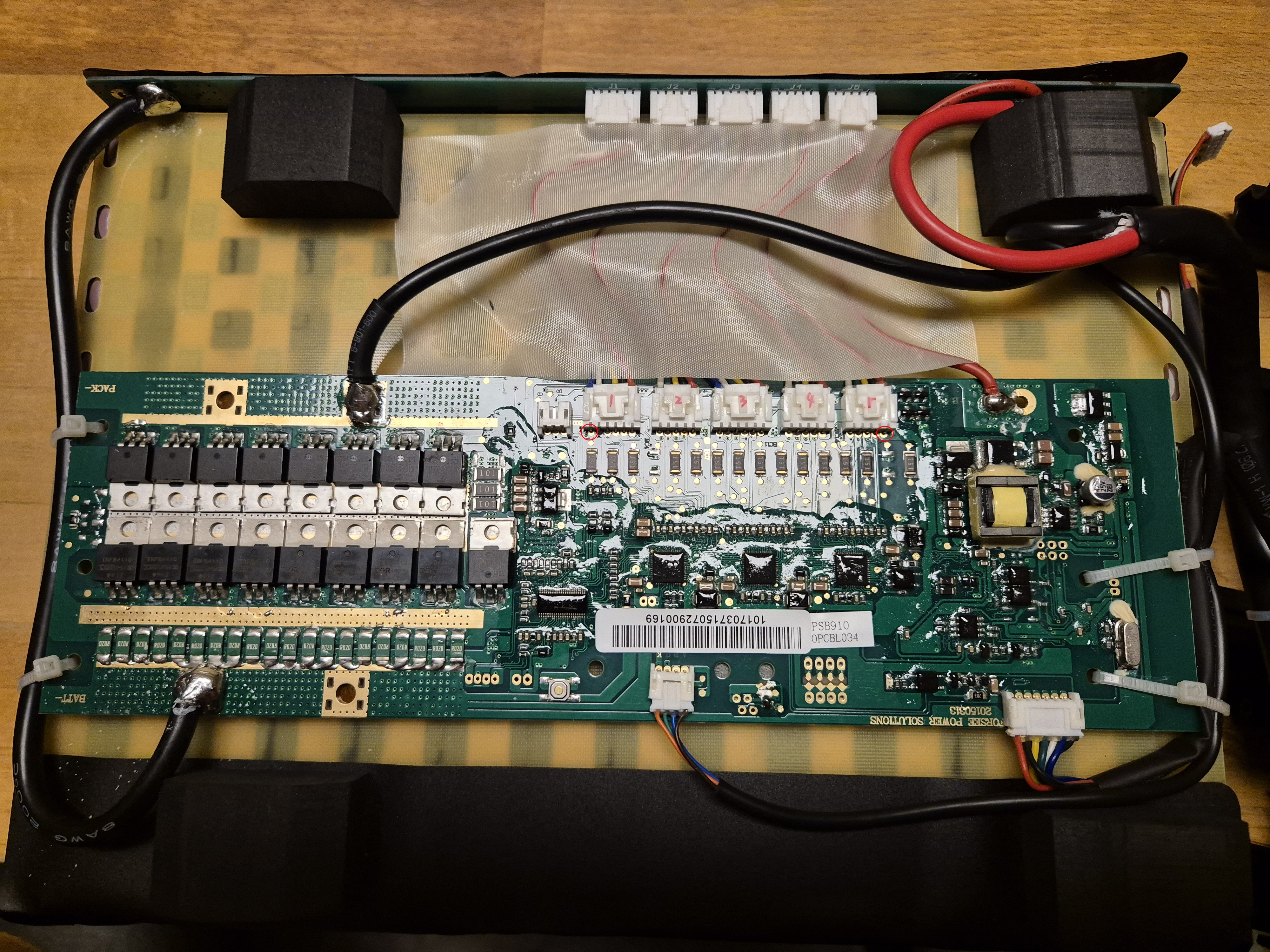

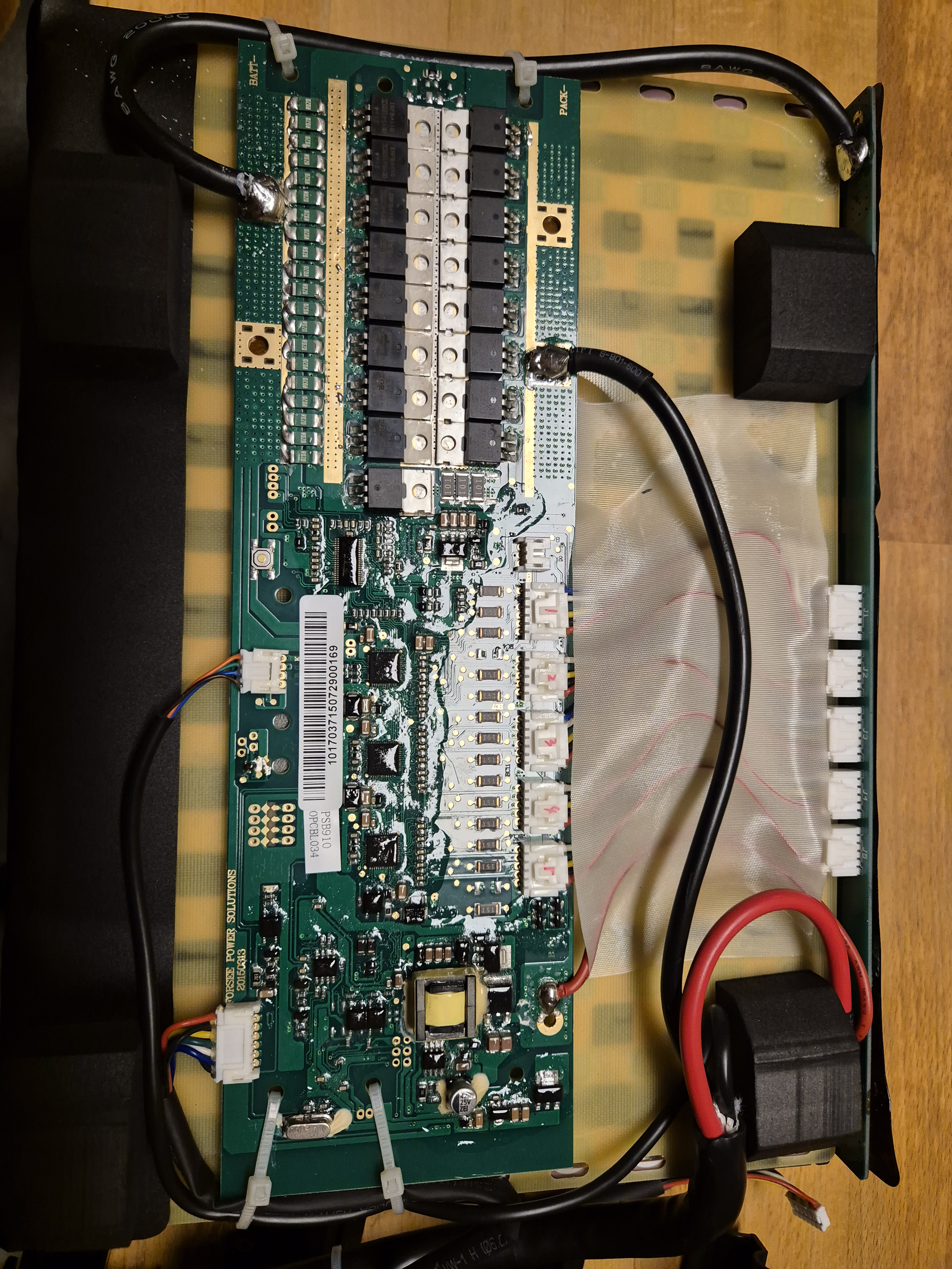

und nun ich mit meinem Akku aus dem Vorpost, scheinbar habe ich einen anderen ClassicAkku :(
Wie schon gesagt, tiefentladen war er eigentlich nicht nur eben von jetzt auf gleich "tot"

Du hast schon einen neuen Classic Akku, nicht mehr von Forsee.
Miss mal alle Zellspannungen durch.
