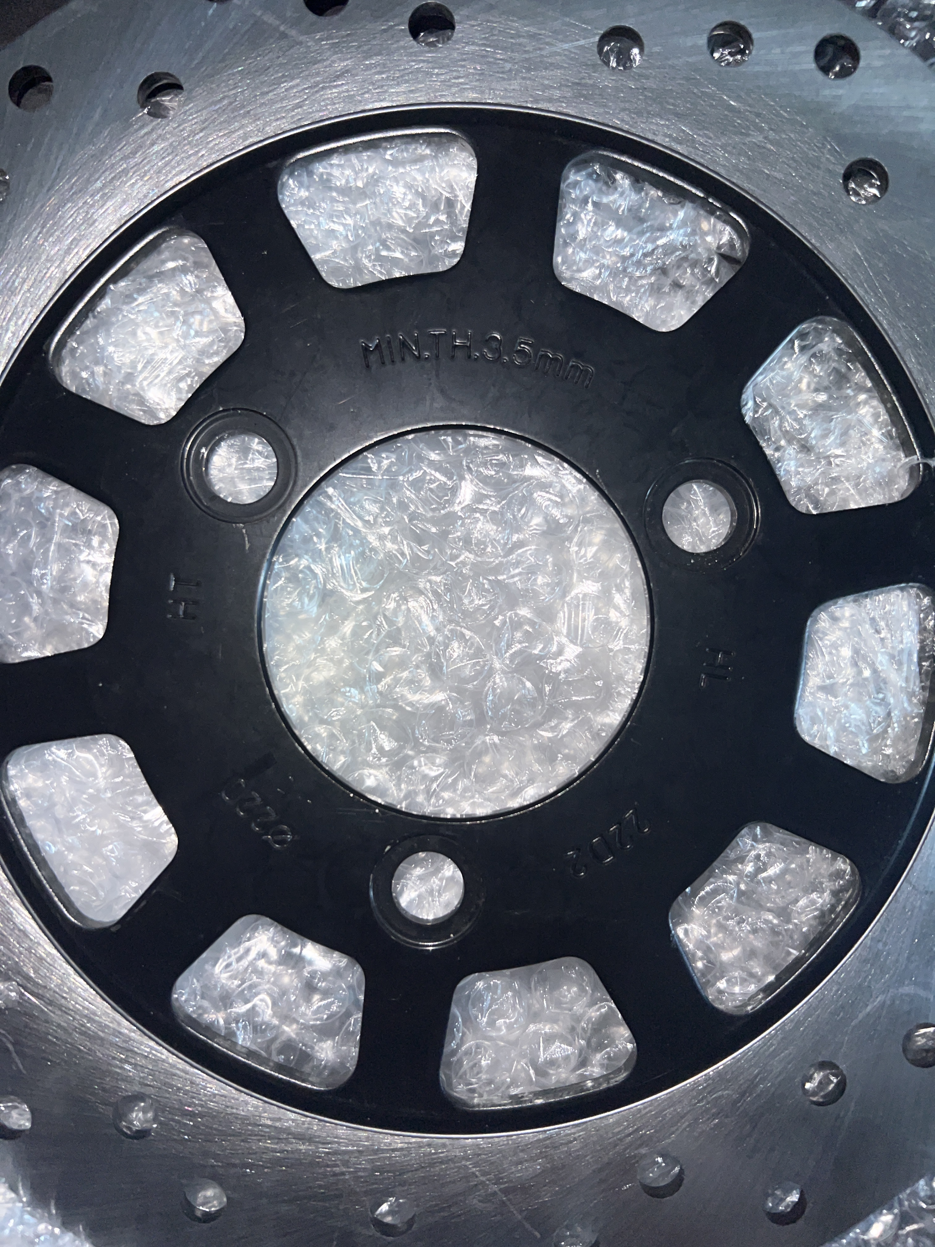

Hallo Leute,
wie schon letztens geschrieben habe ich mir kürzlich einen gebrauchten NQI Cargo zugelegt und mich stört jetzt bei dem die etwas flatternde vordere Bremsscheibe. Das ruckeln beim Bremsen geht einem schon ganz schön auf die Nüsse. :? Die Bremsscheibe selbst sieht noch ziemlich gut aus, also so gut wie nicht eingelaufen, aber das flattern beim Bremsen halt. Ich habe mich jetzt schon ein wenig nach Ersatz im Netz umgesehen, aber ich habe da noch ein paar Fragezeichen im Kopf. Die Preisspanne geht da ja von Anfang 20€ bis 80 und mehr €. Auch sehe ich da immer wieder verschiedene Teile Nummern, zb. 20102008 und 20102001. Ich habe jetzt eine bei Zandri gesehen, die ist glaube ich für den N1S, bin mir jetzt aber nicht sicher ob die auch gehen würde. Kann mir da vielleicht jemand von euch was dazu sagen ob die geht oder nicht!?

Hallo Gerd,
laut der Polen hier:https://www.motor-x.de/oem/c11871v-nqi-cargo
ist es beim Cargo das Teil mit Endnummer 2001, das auch der normale N1S dran hat. 2008 steht auch als passendes Teil drin (neue N-Modelle 2023/24).
Möglicherweise ist der Unterschied nur die Farbe innen schwarz oder blankes Metall.

Hallo Didi,
danke für deine Antwort, ich sehe halt noch den Unterschied in der Stärke der Bremsscheibe, ich weiß halt nicht ob das viel aus macht. Die ich gefunden hatte, vom N1S hat 3mm und die anderen, wie auch meine 3,5mm, kein Plan ob das ein Problem ist.
Ich würde ja einfach mal beim Holländer die fürn Zwanni bestellen, da mach ich nicht viel Verluste wenns nicht passen sollte.
Ich sag mal, wenn die Lochmaße passen, sollte ja vielleicht nich viel schief gehen....
Grüße, Gerd

Hallo Gerd,
Du hast recht. Die Einprägung auf der Originalscheibe (innen Schwarz) ist (wenn man genau hinsieht) 3,5 mm "min Th.", also das minnimale Maß/Verschleißstärke, ab dem die Scheibe dann von der Werkstatt zu tauschen wäre, ist 3,5mm. Diese blanke Scheibe (aus Holland) mit Verschleißmaß 3 mm wird vielleicht nur im Neuzustand so um 3,5 mm dick sein.
Im Neuzustand der Originalen beträgt die Stärke der Stahlscheibe natürlich eher an die 4 mm, damit auf den nächsten 25.000 km noch kein Tausch ansteht.
Billig scheint doch nicht gut zu sein.

Beitrag von muellihenry »
didithekid hat geschrieben: Mo 6. Mai 2024, 21:46 Hallo Gerd,
Hallo Didi,
also ist der eingestanzte Wert auf der Scheibe die Verschleißgrenze? Ich hab angenommen daß es die Stärke der Bremsfläche ist! :) Wieder was gelernt!
Grüßle, Gerd

Hier nochmal ein Bild für alle vor dem Versand.
