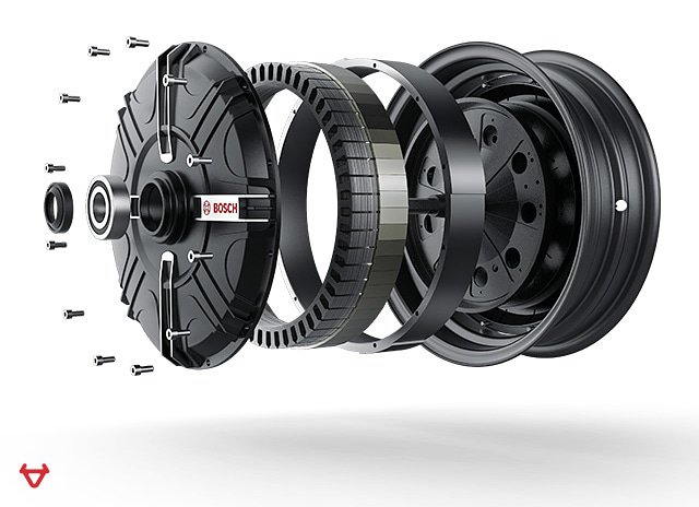

zur Frage der Pol-Paar-Anzahl:
Der 12"-Bosch-Radnabenmotor hat 30 Pol-Paare.
Die RPM-Umdrehungszahl des Motors (also z. B. 505 RPM bei 45 km/h) kann der Controller aus der Sinus-Frequenz des Motorstroms und der Pol-Paar-Anzahl berechnen.
Taktgeber für die Motorstrom-Frequenz sind die Hall-Schalter im Motor, die für jedes vorbeidrehende Magnet-Pol-Paar einen Schalt-Puls liefern (die drei Hall-Sensoren blau, gelb, grün erzeugen jeweils Pulse für ihre Motorphase) .
505 RPM entsprechen 8,416 Radumdehungen in jeder Sekunde und bei 30 Pol-Paaren wird der Motorstrom mit 252,5 Hz getaktet (in allen drei Motorphasen mit dieser Frequenz aber je eine Drittel-Schwingung (120°) phasenverschoben).
Die Radmagnete in der Radnabe folgen mit dieser Dreh-Geschwindigkeit "gefangen" vom rotierenden Magnetfeld.
Wird dem Motor-Controller nun eine (falsche) Zahl von 36 Pol-Paaren einprogrammiert und war bei 505 RPM ein Limit programmiert, kann der Controller (innerhalb der Limitierung) weiter bis 303 Hz erhöhen, weil er jetzt erst in der Berechnung die 505 RPM erreicht.
Tatsächlich dreht das Rad dabei allerdings schon 606 RPM und der Roller wäre (illegal) mit 54 km/h unterwegs.
Verbotene Manipulation am Fahrzeug!
Der N-GT hat einen Motor gleicher Bauart, aber vermutlich stärkere Magnete.
Für den höheren Motorstrom muss der Controller aus zwei Akkus parallel versorgt werden.

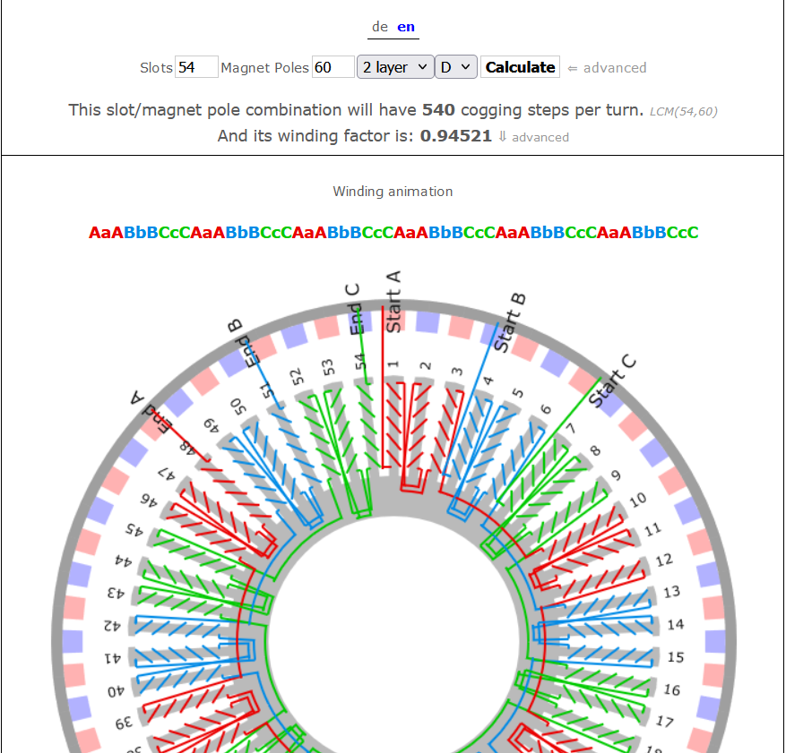

Wenn ich mir Aliexpress- und 3000-W-Nabenmotoren ansehe, haben sie 28, 24 und 16 Polpaare. Soll die Steuerfrequenz bei höheren Drehzahlen kompensiert werden oder wird es durch größere und stärkere Magnete gelöst? Benötigt es mehr Strom, um größere Magnete anzutreiben? Ich hoffe, ich bin verständlich.

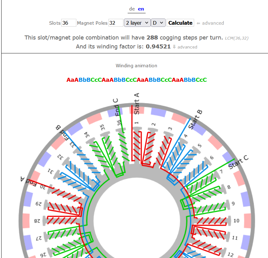

Re: Fragen zu N1s, Batterie, Motor, Laden
Nun, Du kanns ja selbst noch einmal nachzählen:
QS-Motors baut natürlich andere Motoren z. B. als 36_32 er.
Das sind aber eben andere Motoren mit z. B. 16 Pol-Paaren:
Wenn man im NIU-Controller 24 Pol-Paare programmiert (und kein Limit) läuft der Motor natürlich genauso.
Die Zahl der Pol-Paare ist ausschließlich notwendig zur korrekten Berechnung der RPM.
Angezeigte 750 RPM berechnet mit 24 Polparen ist die gleiche Sinus-Frequenz, die 600 RPM mit programmierten 30 Pol-Paaren ausrechnet
und korrespondiert mit etwa 53,5 Km/h, wenn der Motor tatsächlich 30 Pol-Paare hat; im 12"-Rad.
Ob eine Anzeige 750 RPM oder die Anzeige 600 RPM korrekt ist, weiß man erst, wenn man die Pol-Paar-Anzahl kennt, die ja der der Wert jener Puls-Zahl ist, die bei jeder Umdrehung an den Sensoren erzeugt werden.
VG
