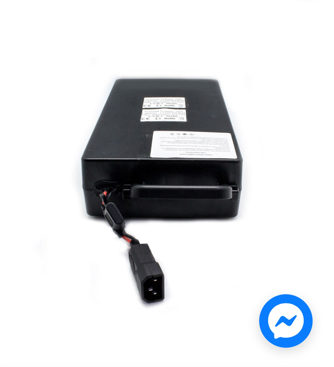

Mein Akku soll gemäß „Handbuch” und einem Aufkleber auf dem Gehäuse 60 Volt Spannung haben. Wenn ich mit meinem Multimeter am vollgeladenen Akku messe, zeigt das Gerät allerdings stolze 87 Volt an. Ist das normal, oder könnte diese Tatsache Probleme bereiten?

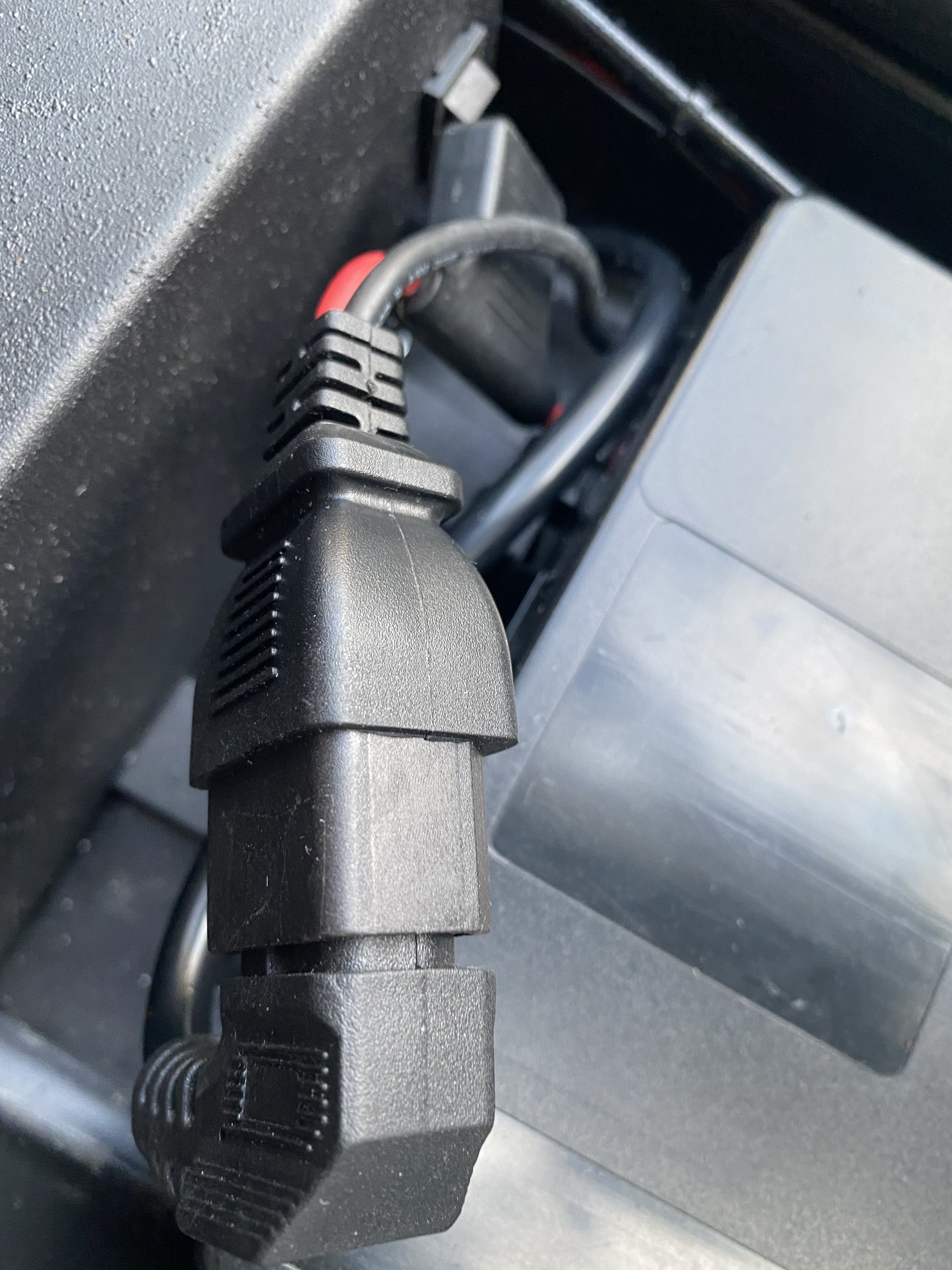

Vor drei Tagen aufgeladen und heute noch mal nachgemessen: Jetzt sind's sogar 92 Volt! Allerdings tatsächlich mit einem „günstigen” Multimeter bei 15°C im Keller gemessen. Ich werde den Akku mal in eine wärmere Umgebung bringen und dann später noch mal nachmessen. Alternative wäre wohl, mal ein anderes Multimeter auszuleihen und damit auch noch mal messen.didithekid hat geschrieben: Di 7. Mai 2024, 22:55 ... die günstigen Multimeter zeigen nur bei 20°C und mit gut gefüllten Batterien korrekt an.
Wenn das Gerät länger einer 10°C kalten Garage lag oder die Batterie schwächelt, kann auch dadurch ein Horror-Wert angezeigt werden.
Der Akku hängt allerdings im Fußraum als ”Reichweitenerhöher” direkt am Hauptakku, der unter'm Sitz steckt. Frage eines Laien: Kann es denn sein, dass sich die hohe Voltzahl dadurch irgendwie „kompensiert”?

Der Akku ist ausgebaut, gemessen habe ich an den beiden Stiften, die sich im Anschlussstecker befinden.

OK, bei dieser Steckverbindung haben die beiden außenliegen Pins üblicherweise freie Akkusspannung. Da würde ich mit einem anderen Messgerät mal die Probe machen, ob zwischen den Pins tatsächlich über 90 Volt anliegen.
Wenn das Fahrzeug die Steckverbindung für einen Zusatzakku schon ab Werk hat, wird da natürlich auch eine Dual-Battery-Schutzelektronik mit drin sein.
Oder geht die Leitung vom "Range-Extender" erst hinein in den Haupt-Akku, der dann wiederum an das Fahrzeug angeschlossen ist?
