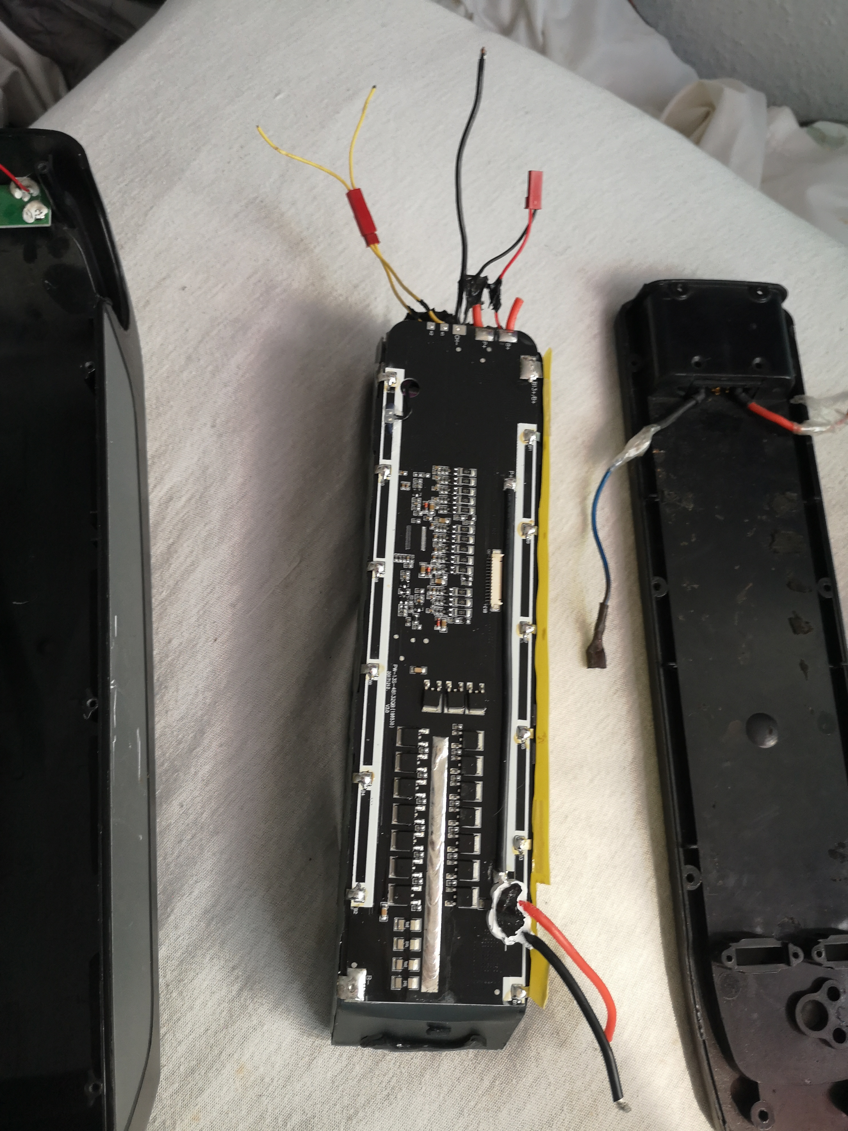

Hallo habe ein neuen e bike akku mit kaputten Kabeln brauche hilfe welche ich verbinden soll das das e bike klappt

Hallo habe ein e bike akku und überall los Kabel ich weiss nicht wie ich die Kabel verbinden soll das der Akku wieder funktioniert habe Bilder reingeschickt

das ist offenbar kein Blei-Akku (hier in der Rubrik Blei-Akkus) sondern ein Lithium-Ionen-Akku mit Tütenzellen in 13s (Schärfe des Fotos ist nicht so aussagekräftig aber ich meine es zu erkennen)
Die BMS-Platine ist ja beschriftet:
B- ist Batterie-Minus
B-, B1 bis B13 sind die Zellenpole, die aber hier offenbar direkt an die Platine gelötet sind (also wohl schon Kontakt haben).
Ch- ist Charge-Minus, der Minus-Anschluss für das Ladegerät
P+ ist Power-Plus (abschaltbar durch das BMS); also geht es hier zum Motor-Controller (Steuergerät). Gängiger wäre ein BMS mit P- (steht da wirklich P+?)
B+ ist Batterie-Plus (wo das dicke Rote Kabel abgeht)- Eigentlich ginge es da zum Ladegerät.
Da scheint Plus von der Akkuanzeige (roter Stecker) dran zu sein.
Schwarzes Minus-Kabel Batterieanzeige geht mit an Ch-.
Gelbe Kabel könnten die zum Temperatursensor sein.
Mann sieht nicht, wo die Leistungskabel rot und Schwarz unten im Bild herkommen. B- und P+ könnte sein.
