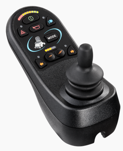

Hallo liebe Forumsmitglieder,
ich bin neu hier im Forum und habe mich hier angemeldet, weil mein Vater einen gebrauchten Meyra Optimus 2 Rollstuhl gekauft hat, der ihm auch schon gute Dienste geleistet hat.
Leider ist es jetzt schon des Öfteren vorgekommen der er mit dem Rollstuhl liegengeblieben ist.
Am Bedienteil (Code 702/415) blinken dann alle LED’s im Sekundentakt beim Einschalten - Die der Batteriekapazitätsanzeige und alle 5 gelben LED’s der Geschwindigkeits-Stufenwahl. Danach reagiert er auf keine Eingabe mehr.
Durch längere Standpausen (24 Stunden) hat sich das Problem schon zwei Mal von selbst behoben und der Rollstuhl lief wieder. Aber jetzt scheint es, als würde der Fehler dauerhaft anstehen.
Ich bin zwar Elektriker, aber ohne Schaltplan und ohne Anleitung vom Bedienteil, um die Bedeutung des Fehlercodes herauszufinden, ist es wohl Müßig den Fehler einzugrenzen.
Wenn mir also jemand freundlicherweise weiterhelfen kann, mit den Dokumenten, oder gar der Fehlerursache, wäre ich sehr dankbar.

Braucht das Bedienteil womöglich eine separate Batterie, irgendwo in dem Gehäuse?

Hallo Chris,
habe auch einen Meyra. Mein Bedienpult sieht ähnlich aus (nicht 100% gleich).
Also bei mir blinken die Anzeigen (und der Fahrstuhl bewegt sich keinen Millimeter), wenn einer der beiden Antriebsmotoren entriegelt ist bzw. halt nicht ganz bis zum Anschlag verriegelt...
Man kann ja die Motoren mit diesem Fußhebel vorne an jedem Motor entkopplen um den Stuhl bequem mit der Hand schieben zu können.
Das würde ich mal prüfen und wenn ganz verriegelt und er trotzdem blinkt würde ich mal die Schalter prüfen, die am Antrieb die Entriegelung melden...
Viel Erfolg und viele Grüße
Richie
