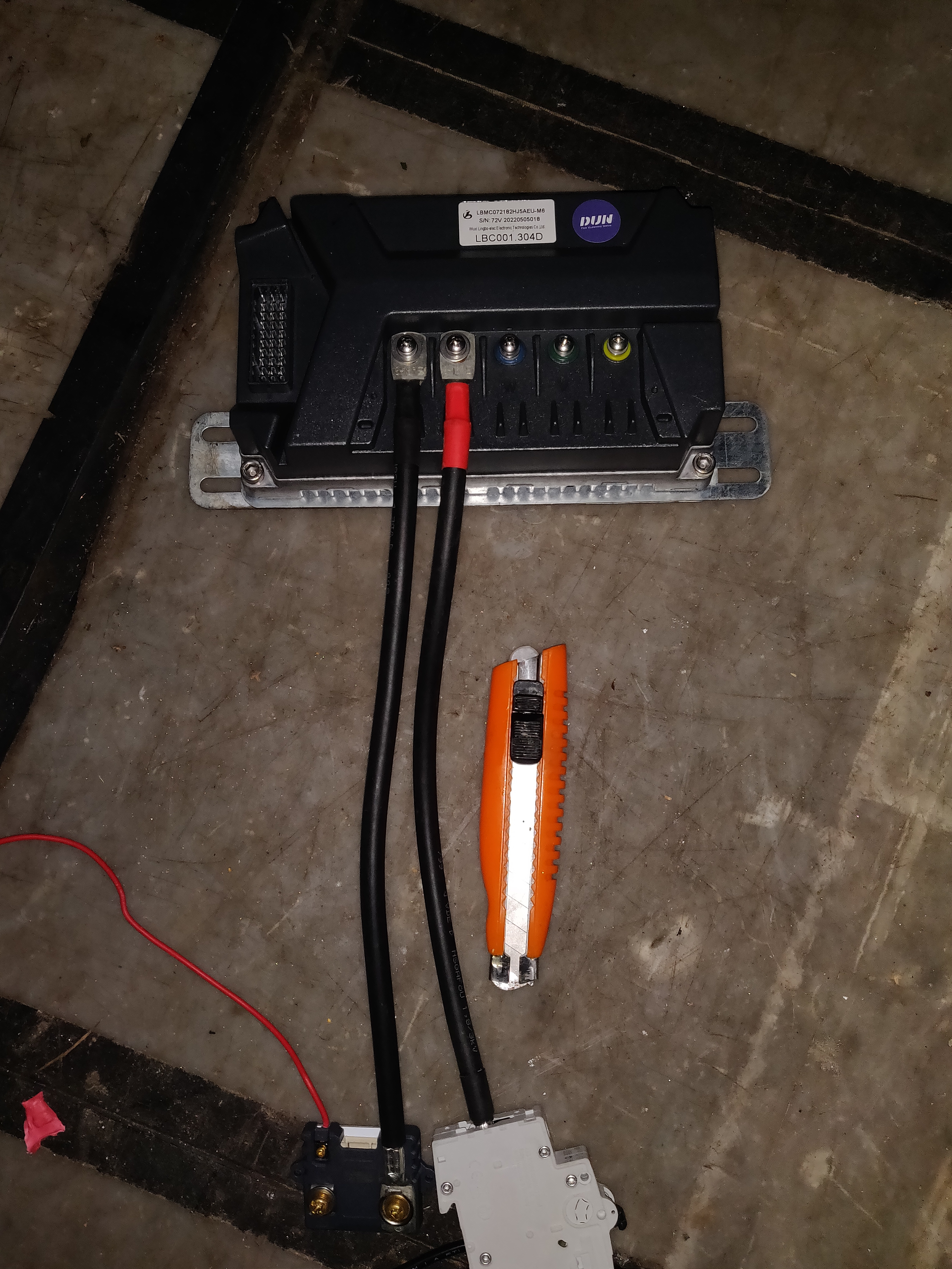

Kabel ist schon wichtig, ich hatte die Tage paar Mal gut handwarm vom Akku zum Roller.
Die bleiben aber kalt
