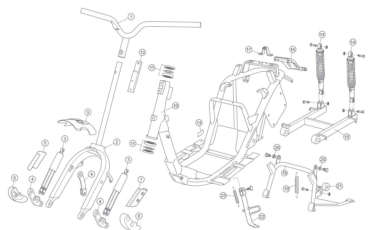

beim wackeliegen Lenker könnte vielleicht die durch die Rohre führende Klemmschraube (Klemmbolzen) festgezogen werden (die Teil 1 auf dem Bild mit Teil 2 verspannt):
https://www.elektroroller-bodensee.de/d ... rahmen-78/

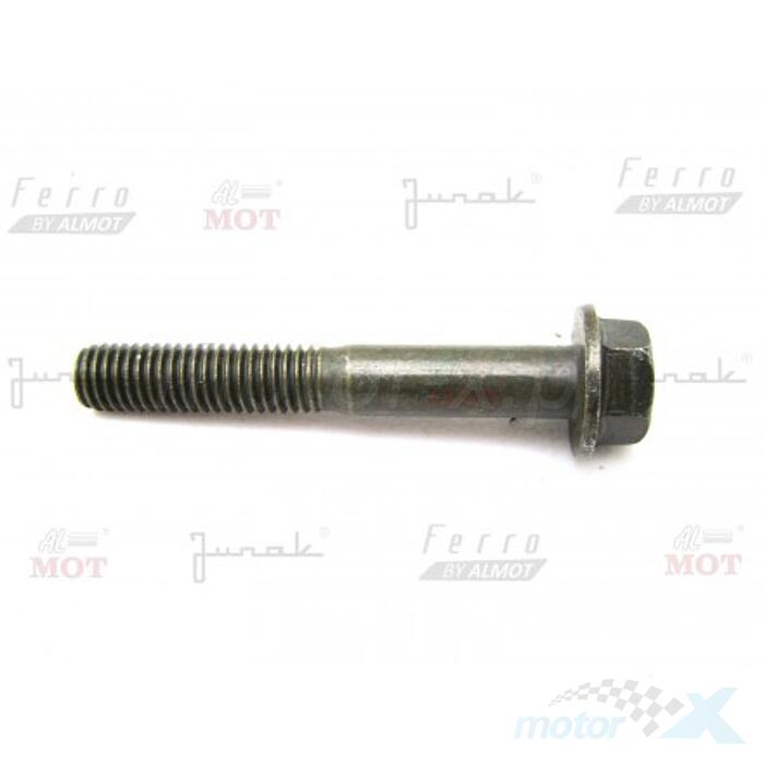

Die Schraube selbst ist hier nicht gezeigt, weil offenbar ein Standard-Teil (Unabhängig vom Roller-Modell), vermutlich ein ähnliches Teil wie Diese:.
