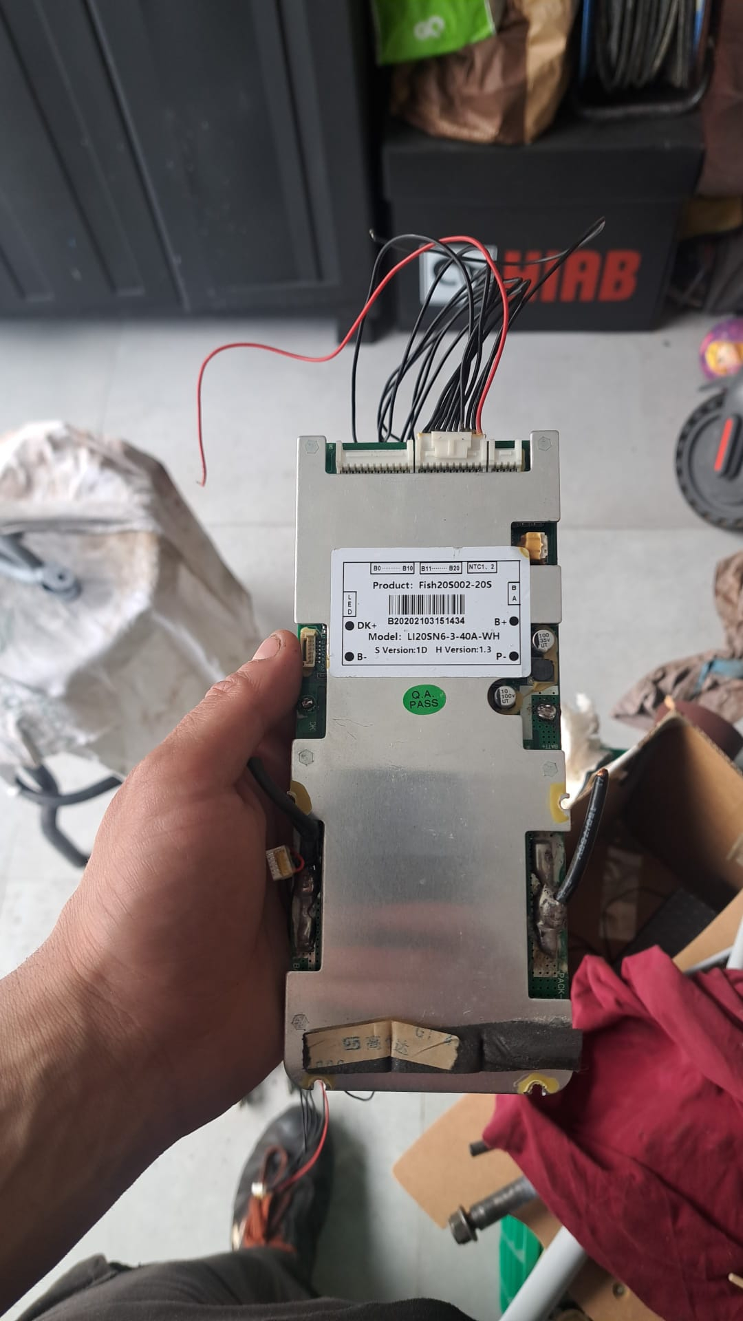

Hallo, ich komme aus Spanien (Sevilla) und besitze ein Elektromotorrad der Marke Sunra Robo-S.
Vor ein paar Tagen begann eine der Batterien zu versagen, ich brachte sie zu einem Elektromotorrad-Mechaniker und er sagte mir, es liege am BMS. Ich frage mich also, ob mir jemand empfehlen könnte, wo ich dieses BMS kaufen kann, das ich unten im Bild sehe, ein Geschäft in unserer geliebten EU. Laut dem Mechaniker lohnt sich kein anderes Modell.
Vielen Dank für Ihre Aufmerksamkeit und es tut mir leid, wenn es nicht richtig verstanden wird, da ich kein Deutsch kann und mit dem Google-Übersetzer übersetze.

Ich glaube zwar nicht ans BMS, aber ich habe einen defekten Akku von Sunra, und müsste mal schauen, ob dort das gleiche BMS verbaut ist.
Bei mir ist eine Zelle defekt, das äußert sich durch eine halbierte Reichweite, und einer wundersamen wieder Aufladung des Akkus im Stand, ohne angeschlossenem Netzteil.
Melde mich in ein paar Tagen wieder.

die Akkus lassen sich relativ leicht messen.
Damit alle Funktionen erhalten bleiben kann nur das originale BMS verbaut werden.
Um die Akkus als Fehler auszuschließen verbinde ich das Fahrzeug mit angeschlossenen Akkus und auf dem Hauptständer mit dem Ladegerät.
So sollte der Roller dann aus der Steckdose Strom bekommen, auch wenn die Akkus defekt sind.

Hallo, danke für die Antwort,
Es muss tatsächlich das gleiche BMS wie das Original sein, sonst funktioniert die Batterie nicht. Am Ende habe ich auf der Sunra-Website (die diese Woche gewartet wird) eine neue Batterie gekauft. Die entsprechenden Einrichtungen gibt es hier in der Stadt Huelva. Es hat mich 876,79€ gekostet, und ich habe mit dem Vertriebsleiter gesprochen und er hat mir gesagt, dass sie im August neue BMS bekommen würden, da sie den Auftrag an die Fabrik in China gegeben hatten, diese herstellen zu lassen, und dass dies etwa drei Monate dauern würde mach sie. . Deshalb werde ich versuchen, ein neues zu kaufen, wenn sie kommen. Bei der Batteriewartung muss man vorsichtig sein.

.Prinz_von_Sinnen hat geschrieben: Di 14. Mai 2024, 10:38 Ich glaube zwar nicht ans BMS, aber ich habe einen defekten Akku von Sunra, und müsste mal schauen, ob dort das gleiche BMS verbaut ist.
Das ist noch kein Wunder.
Geschädigte Zellen werden sehr schnell wieder auf Gesamtsumme gebracht weil sie einen erhöhten Innenwiderstand haben. Brechen aber genau so schnell bei Last wieder ein.
@Vicente,
Falls es mit dem neuen BMS nicht klappt, kannst Du mit 2 X 5 Ampere ( parallel = 10 A ) Schottky Dioden B+ / B- brücken.
Habe ich bei meinem gebrechlichen 20 Ah auch gemacht und es funktioniert seit einem Jahr sehr gut.
Gruß Conny

an einem neuem BMS wär ich auch interessiert.
Die Spannungen an allen Zellen sind ähnlich gleich und trotzdem gibt der eine Akku nur etwa 50 Prozent...da tippe ich auch auf das BMS....
Gruß Lukas

Ich habe zwei originale Sunra 72V Akkus und bei beiden sind diese BMS defekt. Eins davon sogar innerhalb einer Jahres und Futura wollte mir nichts ersetzen ( ja lieber Dr. Ferrari, ich bin immernoch sauer )
Habe mir andere SmartBMS besorgt und eingebaut, diese funktionieren seit dem einwandfrei und ich kann in der App sehr schön sehen was im Akku passiert und was jede einzelne Zelle macht. Was natürlich nicht geht ist die Ladeanzeige am Roller, ist mir ehrlich gesagt auch egal, sehe alles auf dem Handy. Bei einem BmS habe ich mehr Geld ausgegeben und ein Display mitbestellt, kann also direkt am Akku sehen wie voll es ist. Aber ist eigentlich unnötig da mein iPhone sowieso immer dabei ist.
Will sagen: auch wenn ich eine Möglichkeit hätte original BMS zu kaufen, würde ich es nicht mehr wollen weil die Qualität sehr sehr miserabel zu sein scheint.
