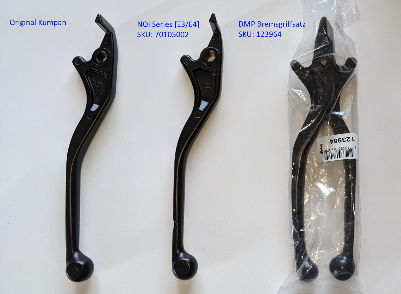

ich suche für meinen Kumpan 54 ignite die Bremshebel.
Hat jemand die Teilenummer und den Hersteller für mich?
Ist die Bremsanlage evtl. baugleich mit NIU N1S?
Ich brauche später bestimmt auch die Bremsbeläge.
Vielen Dank.

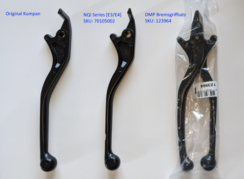

ich habe ein paar Bremshebel bestellt. Der Kumpan und der niu sind identisch.
Der DMP-Satz weicht nur minimal in der Länge ab (ca. 3 mm kürzer) und ist im Bereich des Bremslichtschalters breiter.
Hier der rechte Bremshebel von niu.
NQi series [E3/E4] Front disc brake lever
SKU: 70105001
SKU: 70105001
