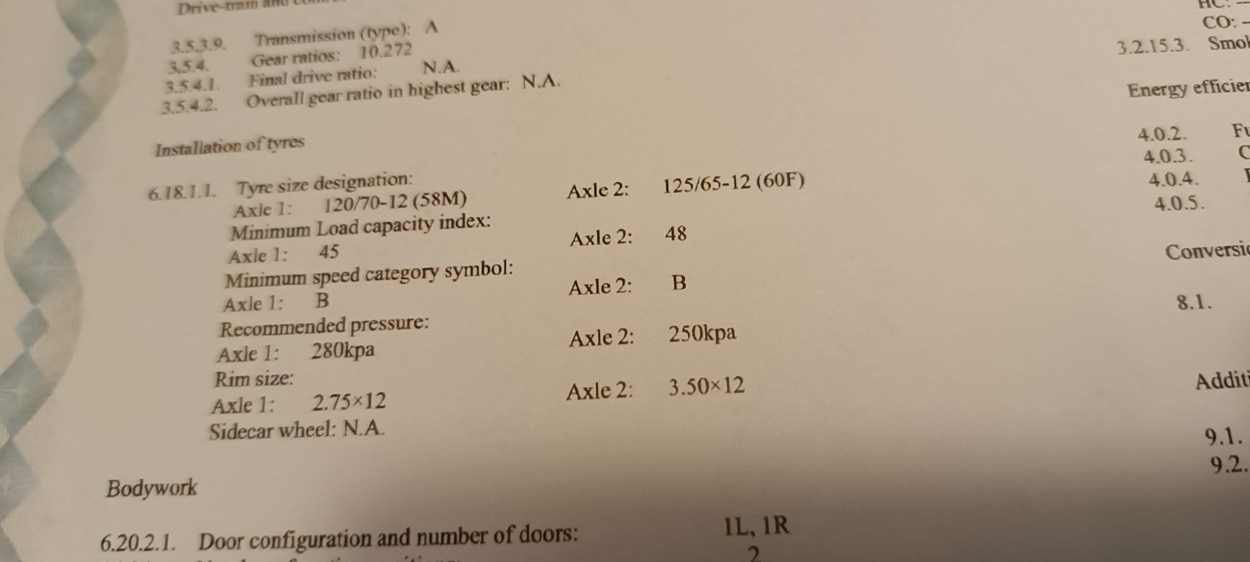

Erstmal danke für die rasche Antwort!
Wir haben ja zwei KR und auf einem (Lizzy) sind die 120/70-12er und die fallen optisch deutlich größer aus als die 125/65-12er die jetzt bei der Trixi drauf sind und runter müssen :?
In der COC stehen beide Werte wobei die 125er wohl für vorne gedacht sind (Axis2) ?
Ich hänge mal Bilder an..
Habe jetzt erst einmal beide bestellt, eventuell hebe ich die kleineren für vorne auf "falls mal was iss" :D
