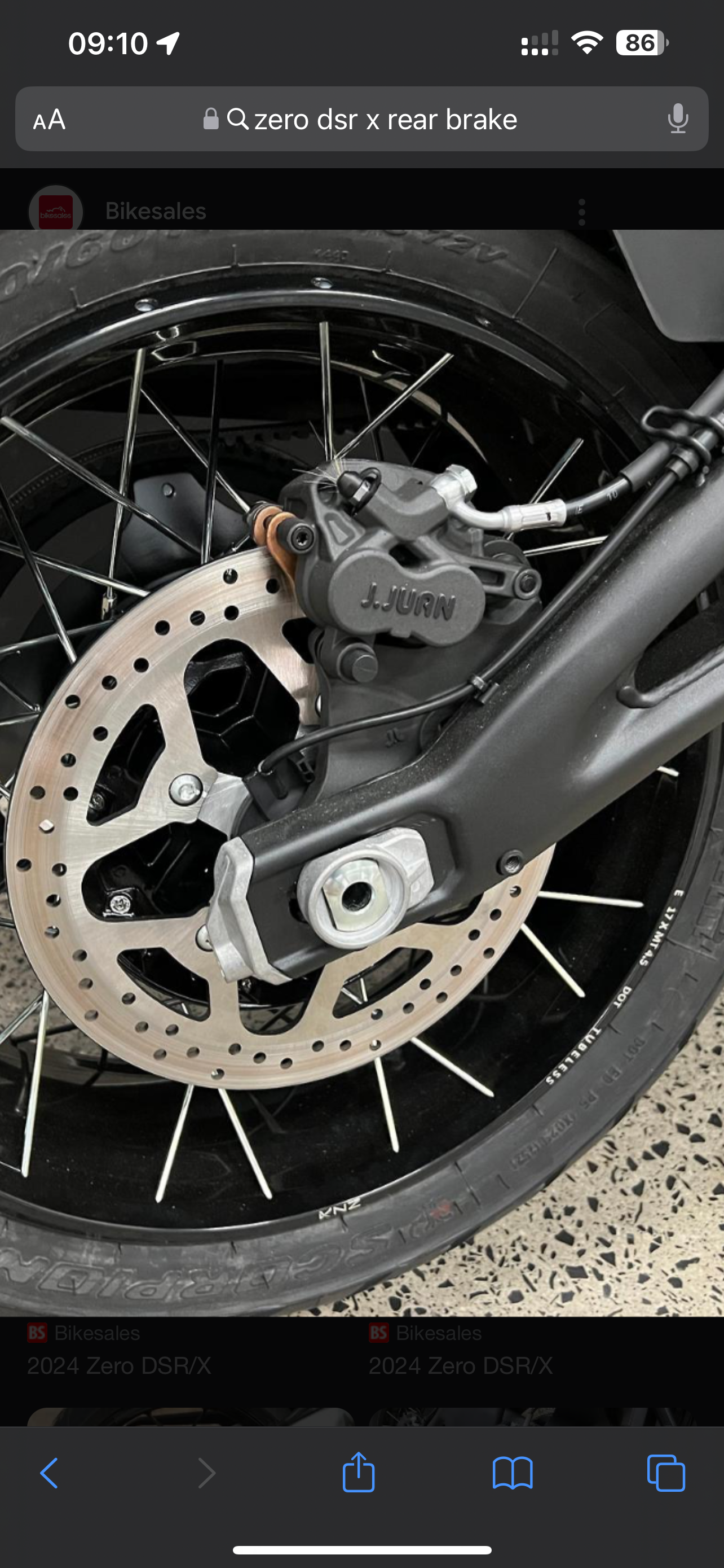

Optional habe ich schon geschaut besteht die Möglichkeit wie bei der DSR-X auf die Zwei Kolben Bremse upzugraden. Belege, Sattel und Scheibe müssten neu der Rest passt.
Manche rüsten wohl auch auf Brembo 1 Kolben um oder 4 Kolben vorne. Da bin ich aber nicht ganz überzeugt ob so ein Bremssatteltausch merklich etwas bewirkt. Scheiben und Beläge machen da meiner Meinung nach mehr aus. J Juan wurde ja von Brembo aufgekauft. Gerne kann aber jemand noch hier seinen Senf dazugeben ob ein reiner Bremssatteltausch bei gleich bleibender Bremsscheibe und Beläge merklich etwas bringt.
