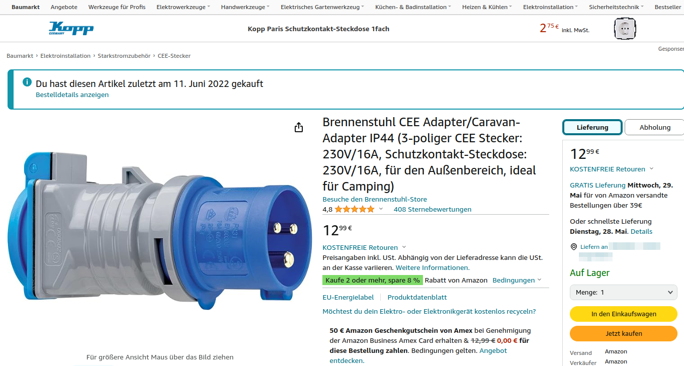

Ein Bekannter von mir, der immer größere Strecken mit dem eBike (oft 300 km) unterwegs ist, lädt immer an Campingplätzen. Dort ist meist Restguthaben bei den Steckdosen für Wohnmobile vorhanden (man muss Münzen einwerfen, ab 50 Cent), das er dann kostenfrei aufbraucht. Oft sind direkt an den Ladestationen auch Käfige vorhanden, wo man sein Ladeequippment reinlegen kann, und dieses mit einem Zahlenschloss sichert.
Ein passender Adapter sieht so aus und ist noch nicht einmal übermäßig teuer:
https://www.amazon.de/gp/product/B076HM ... UTF8&psc=1
Habe mir auch einen vor zwei Jahren zugelegt. Habe ihn bisher aber noch nie benutzt.
