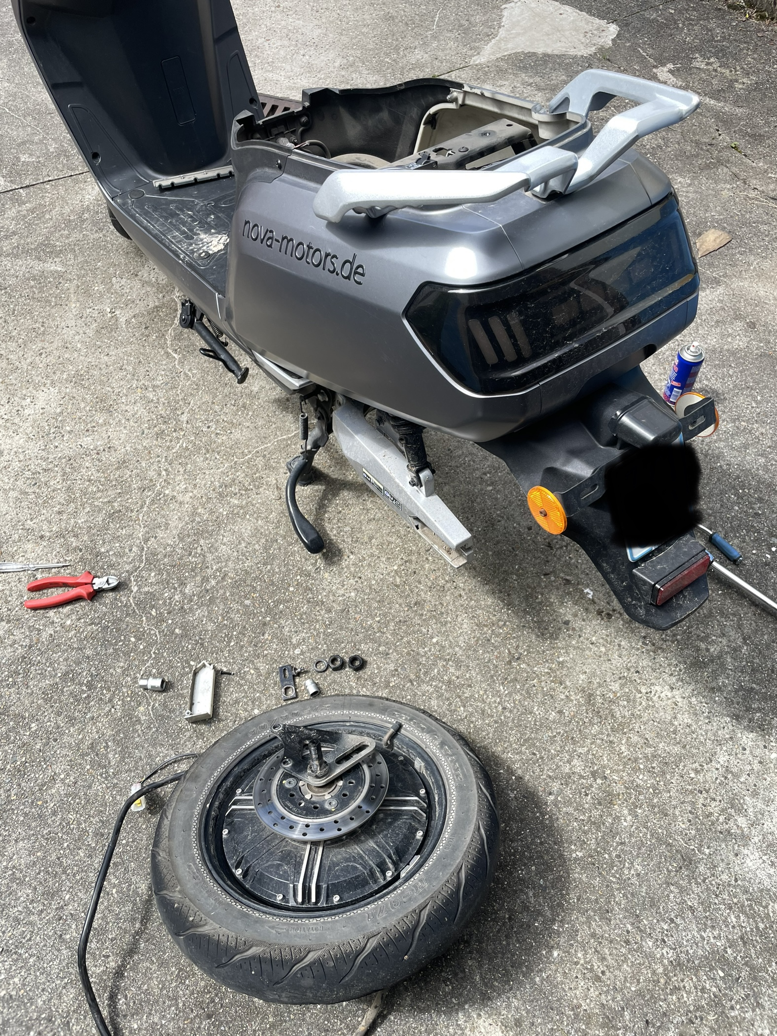

ich habe heute an meinem S5 nach knapp 27.000 Km ein etwas lautes Hinterrad im aufgebockten Zustand festgestellt.
Während der Fahrt merkte ich das nicht :D
Nun hatte ich mal das ganze zerlegt, aber es scheitert am öffnen des Motors. Ohne passendes Werkzeug wird das wahrscheinlich nichts.
Also alles wieder eingebaut, dass er wenigstens noch fahrbar bleibt.

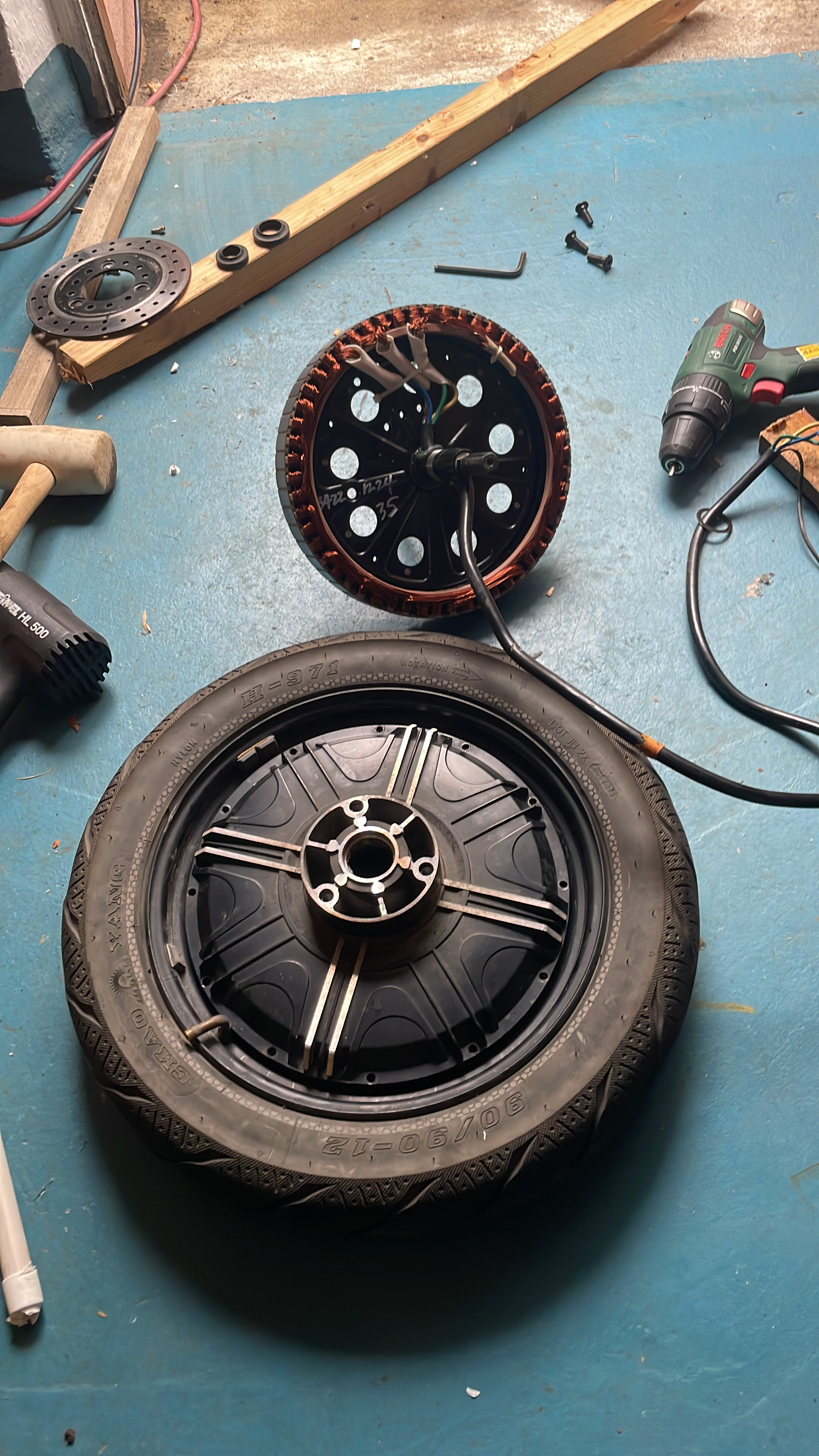

So, die eine Seite ging gut ab.
Aber von der Seite mit der Bremsscheibe will der Deckel einfach nicht abgehen.
Ich habe schon 2 Hölzer unter die Scheibe und den Deckel heiß gemacht. Vergeblich.
Ich glaube ich brauch doch so einen Abzieher.
Firefly
Beiträge: 35
Registriert: Di 11. Aug 2020, 14:36
Re: S5 Motorlager laut
Beitrag von Firefly »
Geschafft!
Deckel geht zwar nicht runter, aber die Achse ging samt Magneten raus.
Lager sind bestellt :D

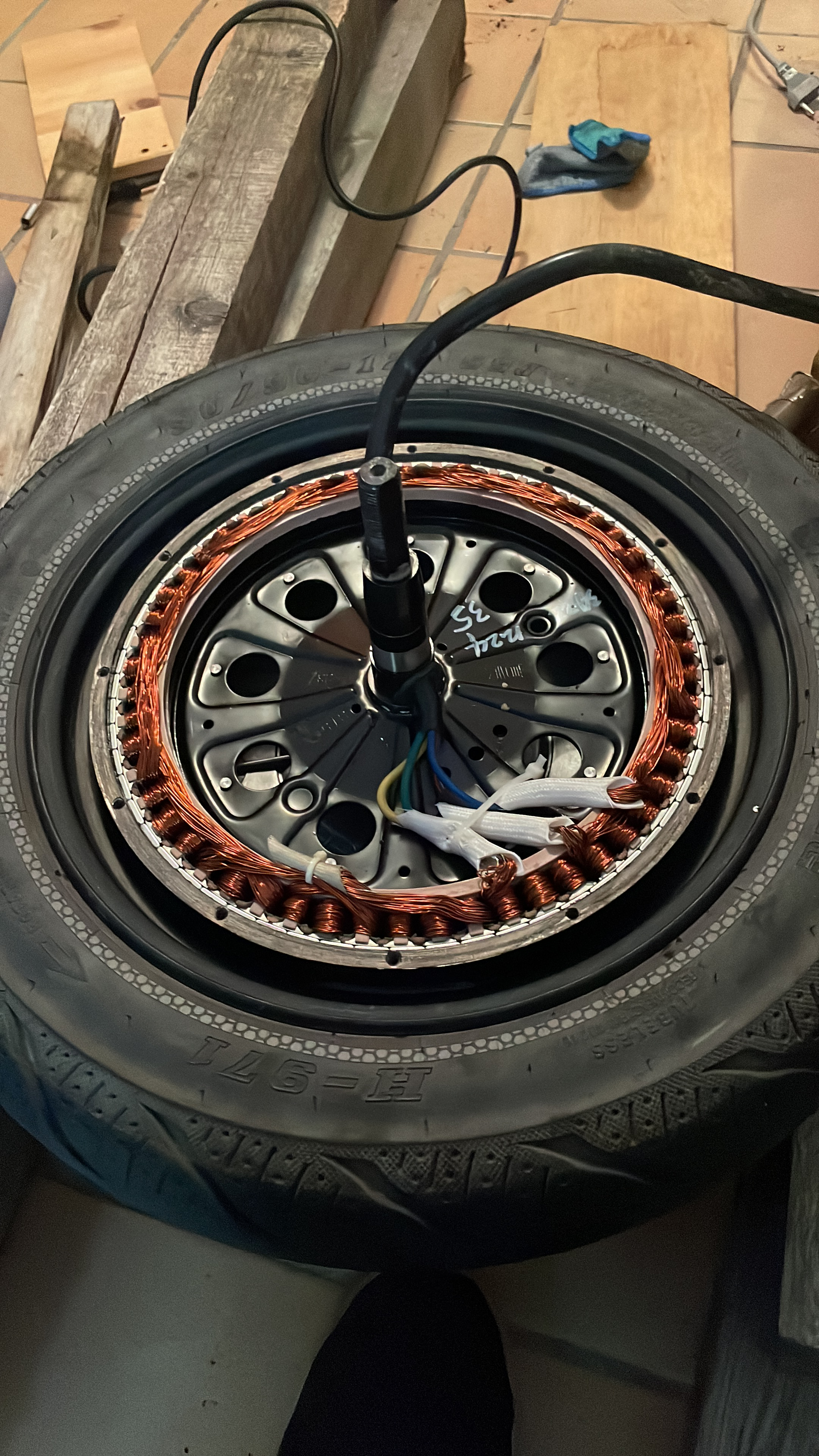

Naja, hab nur 2 Bilder gemacht, aber vielleicht hilfts ja.
Das Lager das an der Bremsscheibe im Deckel sitzt war schon sehr rau beim drehen. Das war dringend nötig.
Die anderen beiden drehen sich noch sehr gut. Ich tausche jetzt aber vorsorglich alle 3 aus.

Prima. - Wenn das Ding gerade offen ist könntest Du für die Allgemeinheit die Magnetzahl, Spulenzahl und Spulenkernbreite messen.
Die Boschmotoren sind immer noch sehr unerforscht. 8-)
Wieviel Watt steht auf dem Motor?
Firefly
Beiträge: 35
60 Magnete innen,54 an der Spule.
Welche breite brauchst du?
