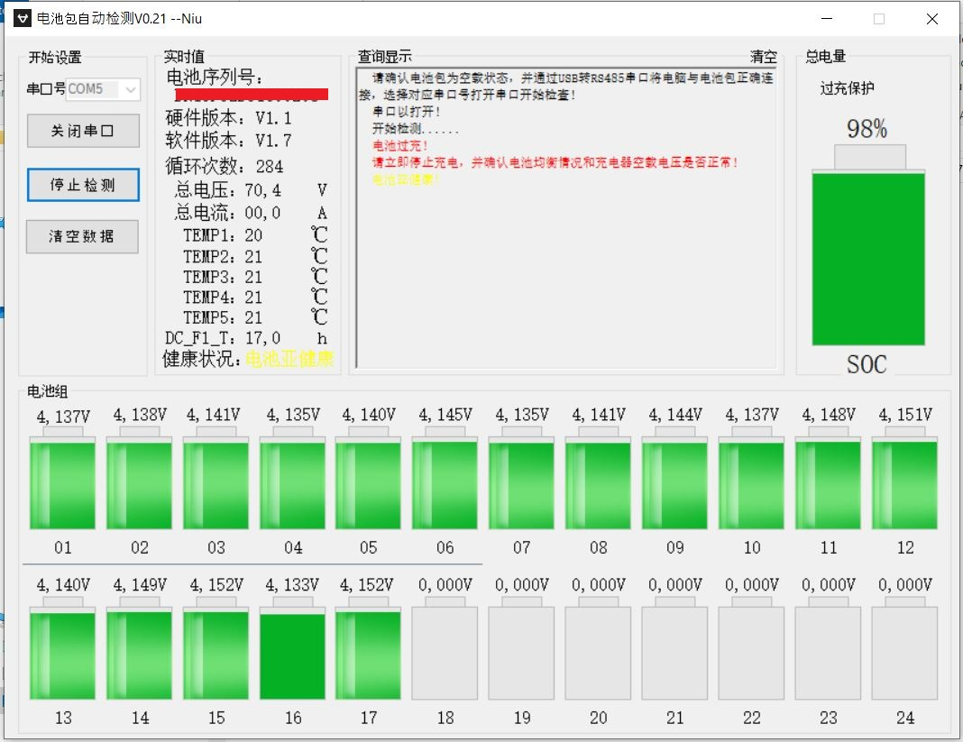

Im Moment lädt der Akku nicht mehr voll und ich kann das Problem nicht richtig deuten.
Der Akku wird nur bis 95% geladen, mit einem zweiten anstecken/nachladen kam ich auf 98%.
Gestern dann nur bis 93% und mit nachladen auf 95%.
Wie man im Bild sieht, schmeißt das BMS auch eine Überladenmeldung raus ( die rote China Schrift )
Das hatte ich bis jetzt noch gar nicht gehabt und ich hab sicher 100 Messungen gemacht.

Die Zellen sehen wohl noch gut aus (balanciert), auch wenn der Akku entladen ist.

Das BMS ist wohl fratze, denn es hat dauernd den Überladeschutz beim laden ausgelöst.
Mein trauriger Rekord liegt bei 89%...
Ja man konnte immer noch ''nachladen'' aber macht einfach keinen Sinn so ein Theater.
