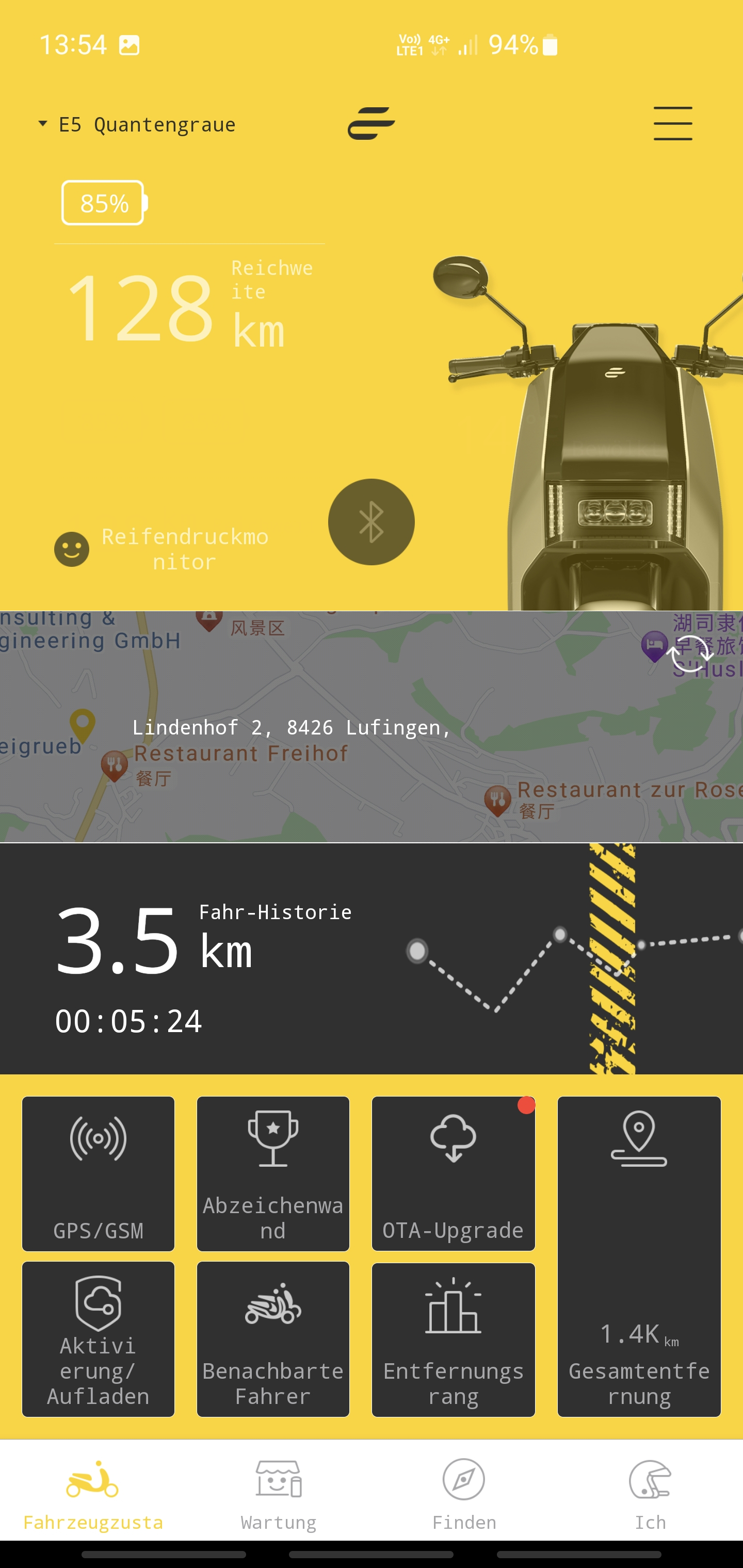

Hat jemand eine genaue Anleitung, wie die Updates für den E5 durchzuführen sind.
Was muss ich am Roller durchführen und was in der App. Ich bekomme es einfach nicht hin.

Re: E5 Software Updates
Danke Lars,
der QR-Code vom Ecooter-Display lässt sich nicht als WLAN Netzwerk scannen. Es scheint nur ein Text QR-Code zu sein.
Deshalb denke ich, die App sollte mich zum Scannen auffordern. Tut sie aber nicht.
An welcher Stelle sollte der QR-Code gescannt werden?

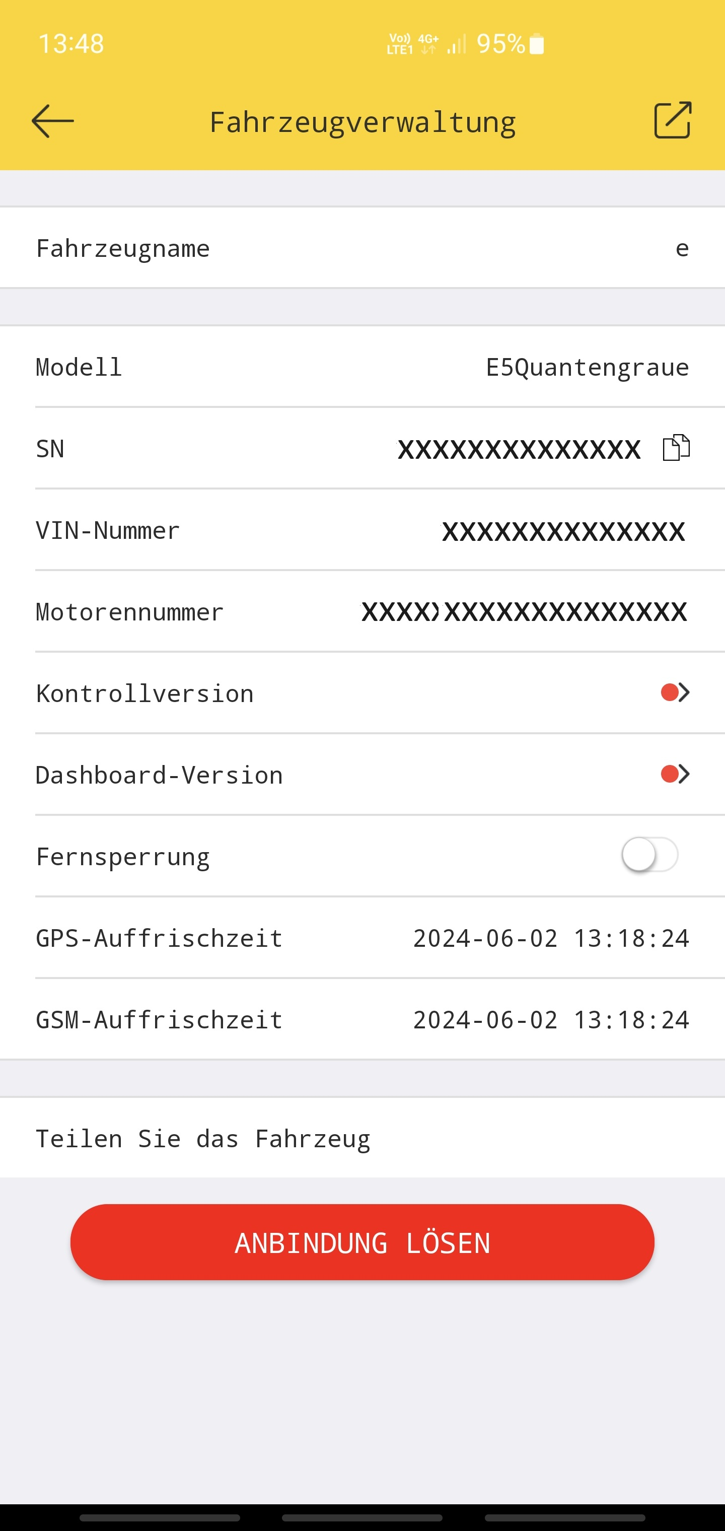

Offensichtlich kann die App in einen Zustand geraten, wo sie bei jedem Update Versuch anzeigt, dass sie gerade beim herunterladen ist.
Deshalb kommt es nicht mehr zum Aufbau der WLAN Verbindung.
Deinstallieren und erneutes Installieren der App hat geholfen.
Anschliessend klappte der Update über Blue Tooth und danach die anderen Updates.
Die App möchte allerdings noch eine Zeit lang weiter updaten, obwohl die Updates schon installiert sind.
Ruhe bewahren hilft. Alles ausschalten und von neuem Starten. Irgendwann zeigt die App die richtigen Versionen.
Ich vermute die Weitergabe des Status vom ECOOTER E5 an den Server braucht ein wenig.
