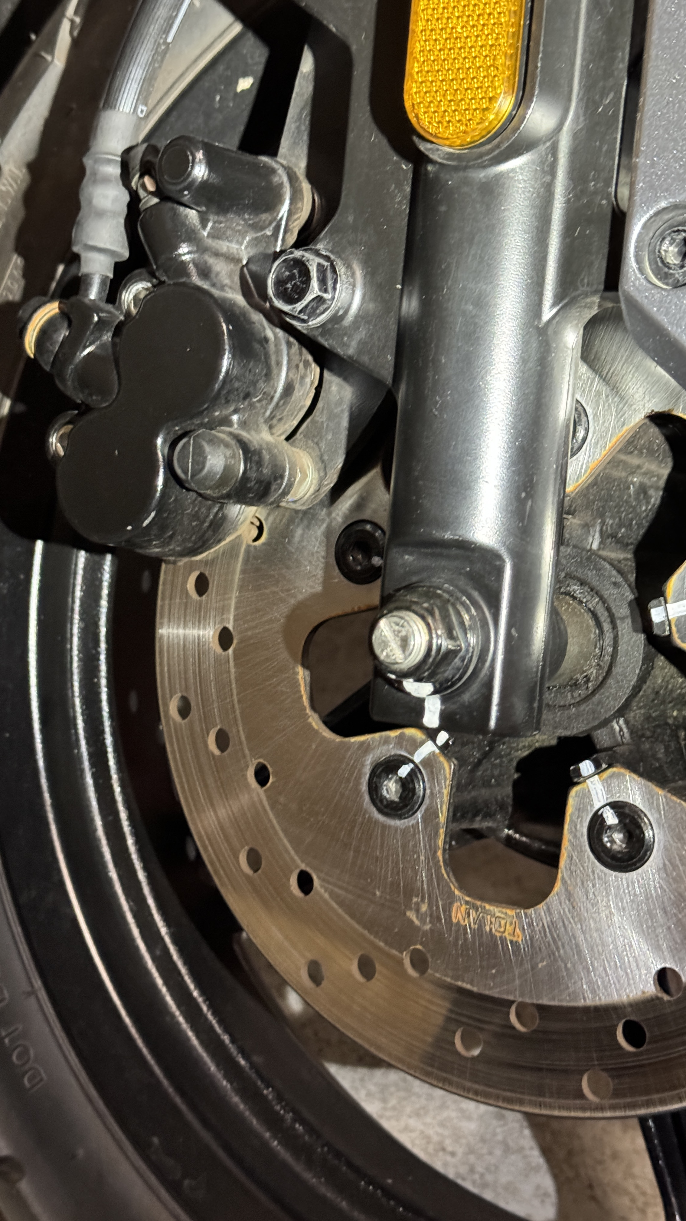

Hi.
Der SK1 hat 700 km runter.
Beim Bremsen quietschen beide Bremsen.

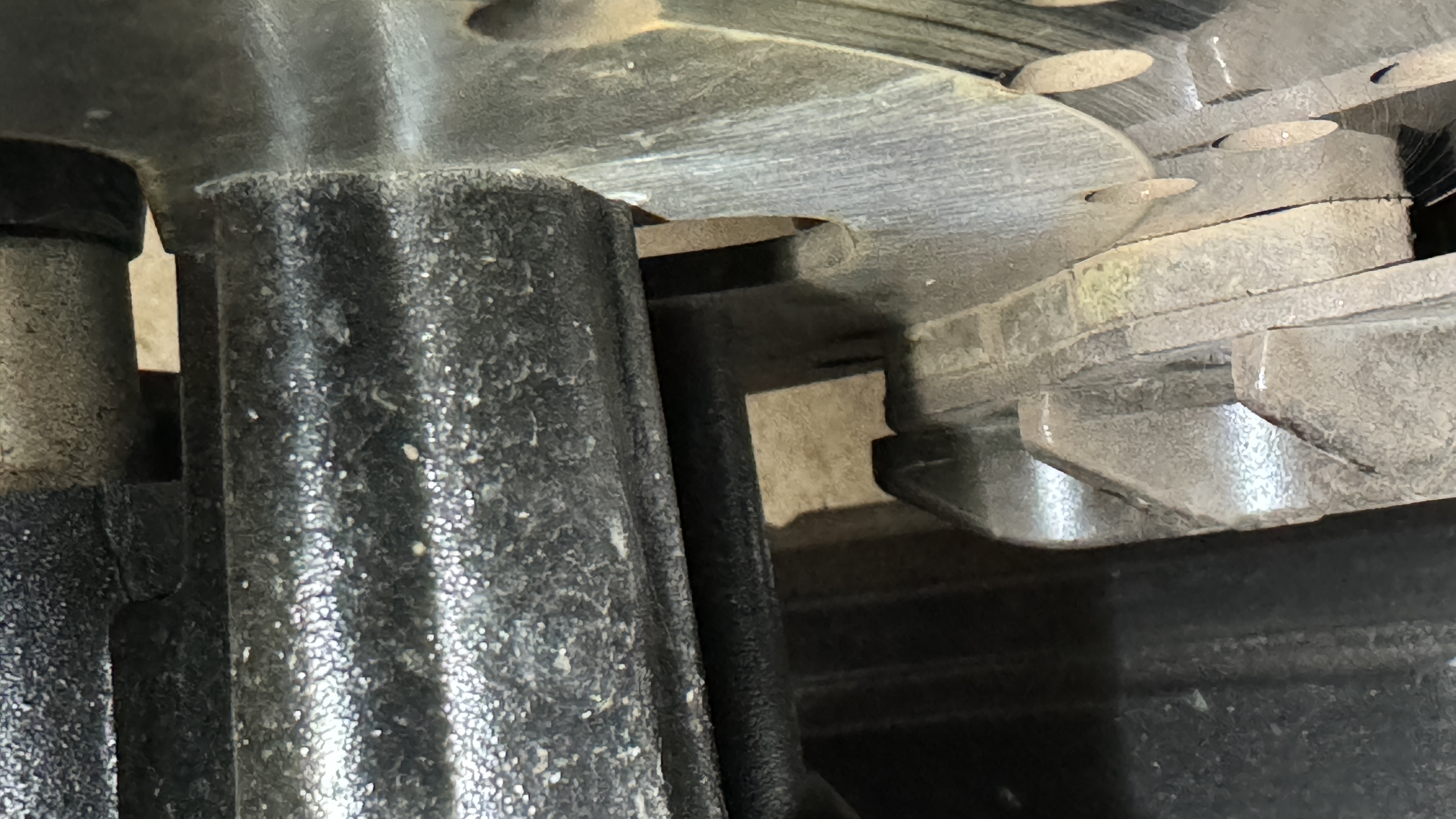

Jetzt hatte ich mal geschaut. Die vordere dreht nicht ganz frei. An einer Stelle berührt die Scheibe leicht den Belag innen.
Ich glaub das ist auch relativ normal.
Nur mal ne Frage. Kann man das quietschen irgendwie bearbeiten
Zweite Frage. Kann man den Abstand der Beläge einstellen?
Danke.
Danke.

Nein, Scheibenbremsen sind selbstnachstellend. Was bedeutet "dreht nicht ganz frei"? Etwas schleifen ist normal. Aber wie gesagt, es lässt sich aus der Ferne nicht genau einschätzen, was du meinst.Bart1977 hat geschrieben: Do 30. Mai 2024, 21:16 Zweite Frage. Kann man den Abstand der Beläge einstellen?

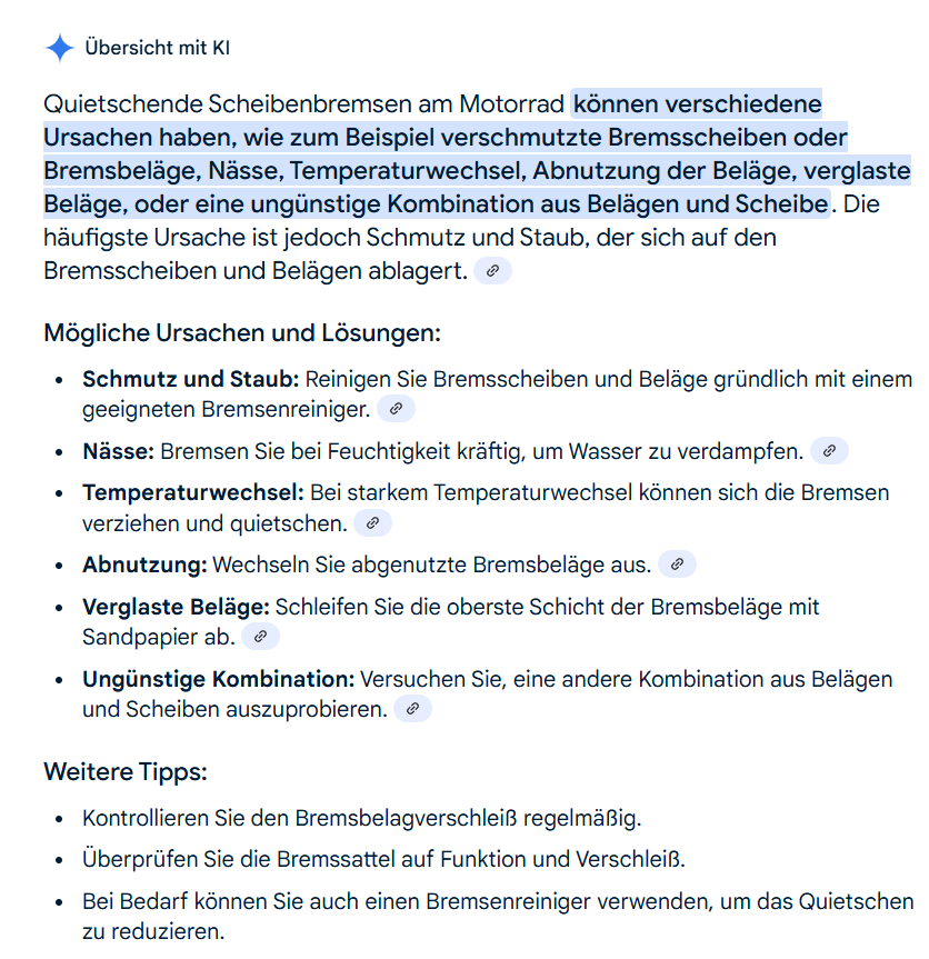

Wenn man bei Google quietschen scheibenbremse motorrad eingibt erscheint folgendes:
Hier eine Erklärung zu verglasten Bremsbelägen. (Da ist innerhalb des Artikels immer wieder Werbung. Es geht danach noch weiter.)

Du wirst es nicht glauben, die Hersteller nennen das wirklich so:
Dass es verschiedene Ursachen gibt, habe ich nicht bestritten. Ich habe nur erwähnt, dass Quietschen von Schwingungen kommt. Immer.
