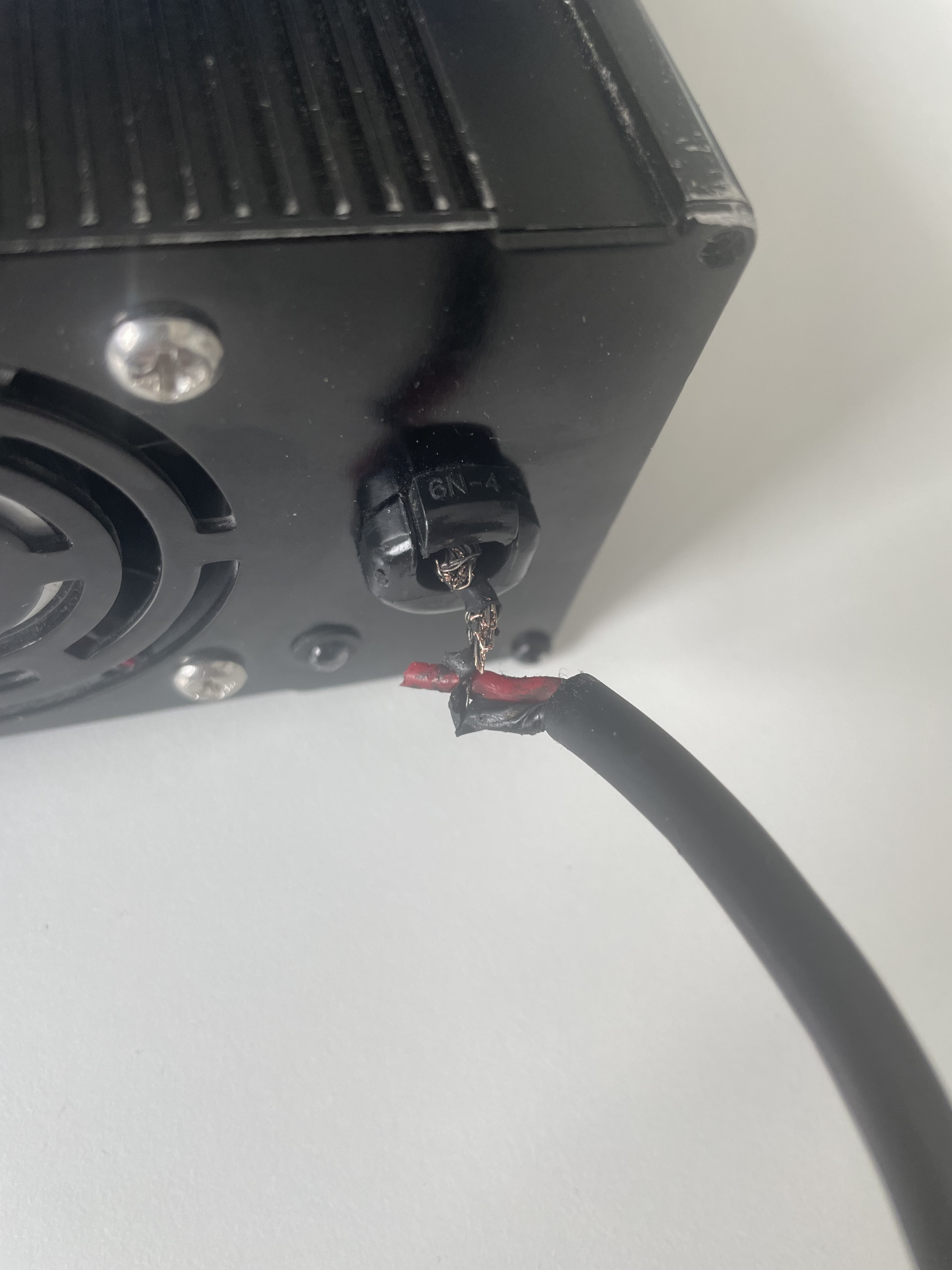

mir ist leider das Kabel am Ladegerät meiner EK1 gerissen auf der Seite zum Roller. Macht es Sinn bzw. Ist es möglich so etwas nochmal zu reparieren, also aufschrauben, Kabel neu verbinden/ersetzen? Oder ist das Elektroschrott?

Ja, natürlich macht hier eine Reparatur Sinn, wenn man ein klein wenig Elektro- Handwerklich unterwegs ist!

Wie mein Vorredner schon sagte, auf jeden Fall ist das reperabel. Wie kam es dazu? Hast du das Kabel immer um das Gerät gewickelt?

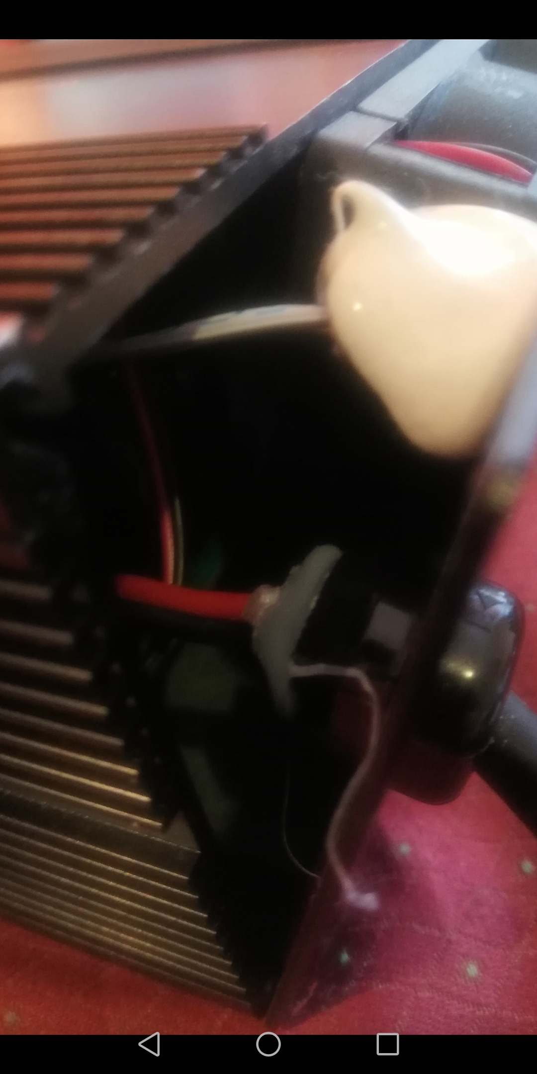

Ich hatte das auch mal das das Kabel aus dieser Zugentlastung heraus hing und davon nicht mehr gehalten wurde. Das passierte als mir einmal das Ladegerät aus der Hand rutschte und ich es noch am Kabel halten konnte. Da ich nicht weiß wie man das damit dann wieder befestigen soll habe ich es mit Sekundenkleber an der Zugentlastung angeklebt.loetlampe hat geschrieben: Fr 31. Mai 2024, 14:34 Wie mein Vorredner schon sagte, auf jeden Fall ist das reperabel. Wie kam es dazu? Hast du das Kabel immer um das Gerät gewickelt?

Zu dieser Art von "Reparatur" sag ich mal lieber nix. Wenn man nicht weiß was man tut, sollte man sich professionelle Hilfe holen.

Ja. Die Sache ist ja auch wieviel Ladung der (oder die) Akkus noch haben. Ich hatte es ja mal aufgeschraubt und hinter dem Deckel sah das so aus:loetlampe hat geschrieben: Fr 31. Mai 2024, 16:53 Mit professioneller Hilfe meinte ich hier eher einen Bekannten, der sich ein bisschen mit Elektronik auskennt und einen Lötkolben bedienen kann. Da hat Horwin nichts mit zu tun.

Schraub mal das Ladegerät auf, sind 4 Schrauben auf jeder seite, dann kannste den Aludeckel abmachen.
Dann siehst du, dass das sehr einfach gehalten ist und dass du ganz leicht die Kabel an die Kontaktstellen löten kannst. Dann die Zugentlastung wieder drauf und wieder zusammen.
Nein! Eins fehlt noch:
Bestell dir den Pabstlüfter (Suchfunktion hier im Forum) (oder heisst die Firma Pabst?) und tausch den Lüfter gleich aus, dauert ja jetzt nur noch 4 Minuten, dann ist dein Ladegerät auch leise.
Im Ernst, an den beiden Stellen kann man nahezu nichts falsch machen! Solange du den Strom abgezogen lässt wenns offen ist
(Teste, in welche Richtung der Lüfter läuft, je nachdem welches Kabel du wo angeschlossen hast, bevor du das anlötest.)
