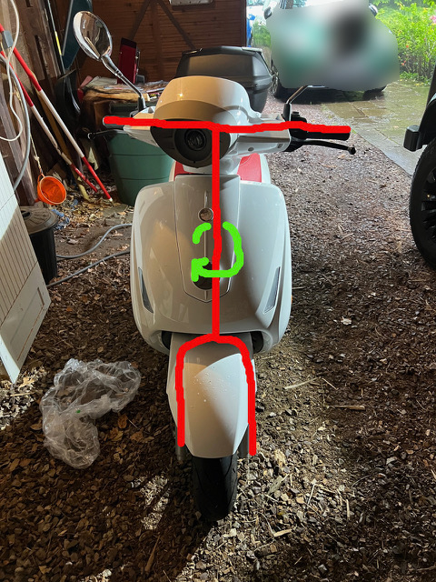

Mir ist mein Kumpan Ignite Roller bei einem Diebstahlversuch am örtlichen Bahnhof beschädigt worden. Beim Versuch, das Lenkradschloss aufzubrechen, haben die Diebe soviel Torsionskraft aufgewandt, dass die Lenksäule verbogen ist.
Siehe Bild.
Fahren tut der Roller noch ohne Probleme. Entspricht halt nicht mehr den Vorschriften und fühlt sich sehr falsch an.
Das Lenkradschloss selbst ist auch noch intakt.
Siehe Bild.

Du müsstest mal die Lenkerverkleidungen abbauen, und nachschauen, ob der Lenker, wenn gelöst, sich wieder zurückdrehen lässt, oder ob wirklich etwas verbogen oder tordiert ist. Wenn letzteres bräuchtest du wirklich Ersatzteile. Sehr ärgerlich, so etwas
