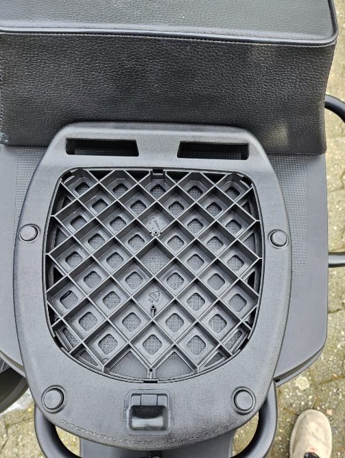

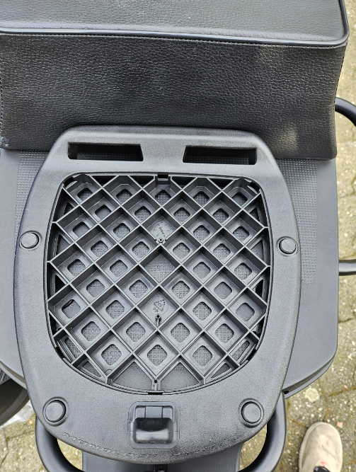

ich bin seit heute stolzer Besitzer eines S02 LS und habe direkt eine wahrscheinlich dämliche Frage...
wie bekomme ich ein Topcase montiert?

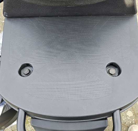

Naiv wie ich bin, habe ich mir ein Givi Case bestellt, sei das original Topcase doch ebenfalls von Givi und es ist ja schon ein "Gepäckträger" mit zwei Schrauben vorhanden (wahrscheinlich +2 unter dem Sozius). Leider sind die Schrauben viel zu weit auseinander - und evtl. zu tief unter der Kunststoffplatte!.
Gibt es einen Adapter? Soll ich irgendwie mit Flachwinkeln improvisieren? Oder muss ich durch den Kunststoff bohren?

Hallo
Das hatten wir auch, der Topcase Adapter darf nicht zu dicht an die Sitzbank.
Wir haben den etwas nach hinten geschoben,da rastet der Adapter etwas ein über dem Rückstrahler, dann einfach die mitgelieferten Bleche vom Topcase benutzen, haben zwei Stück benutzt. Hält.!
