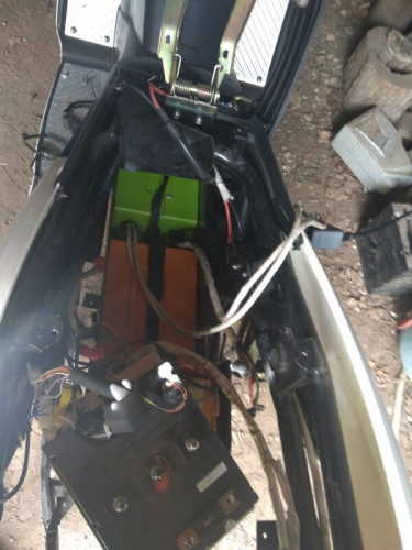

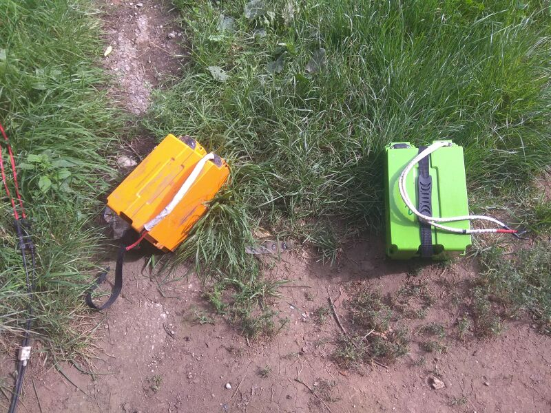

Habe mich ihr Angemeltet da ich mir einen Jupiter ( 2018 ) mit 80 Ah zugelegt habe . Der Vorbesitzer hat den Jupiter verkauft weill er Propleme mit den Akkus hatte .Sein Händler hat ihn zwar alle 4 Akku blöcke gegen Gebraucht ( ca 5000Km gefahren . von Unfaller ) getauscht , aber das Problem ist geblieben .Bei mein ersten Reichweiten Test bin ich nach ca 85 Km und 2 blinkenten Balken in der Anzeige ligen geblieben . Die Spannunganzeige zeigt nach den Vollladen nur 82,5 V an . Da ich den 2 Akku satz mit erworben habe und der Motor für einen Reifenwechsel sowieso ausgebaut werden musste habe ich mich entschlosse den Akuu aufzurüsten auf 100 Ah . Ich habe jetzt Grüne und Orange Akku Blöcke . Was ist da der Unterschied ?

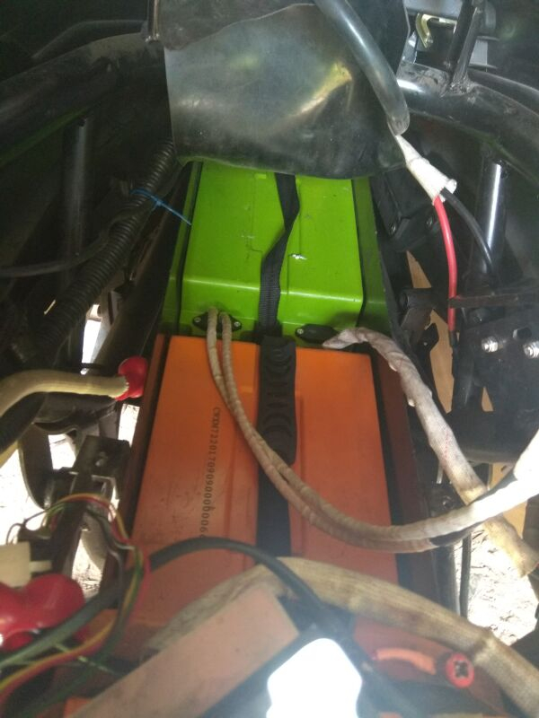

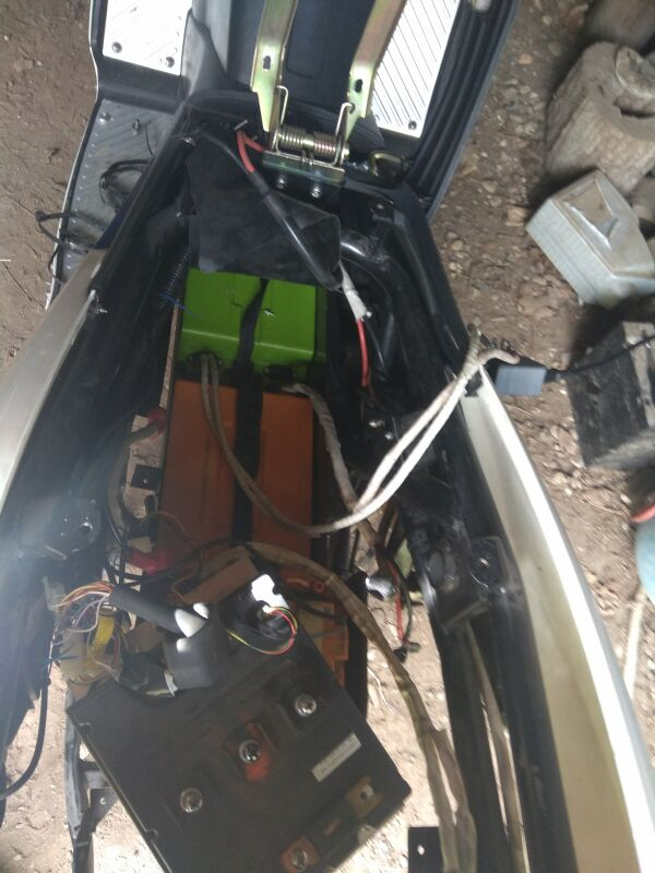

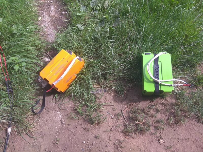

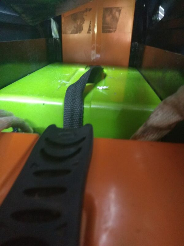

Beim Angleichen der Spannungen der Blöcke ist mir aufgefallen das ein Orange Block nur 80,5 V hat . Hab diesen Ausgemuster und duch einen Grünen Ersetzt . So habe ich jetzt 3 Orange und 2 Grüne . Die Anortdung ist wie Folgt .
1. Vorne Stehen Quwer
2 Ligent ( grün )
3 Ligent
4 Hinten Stehent

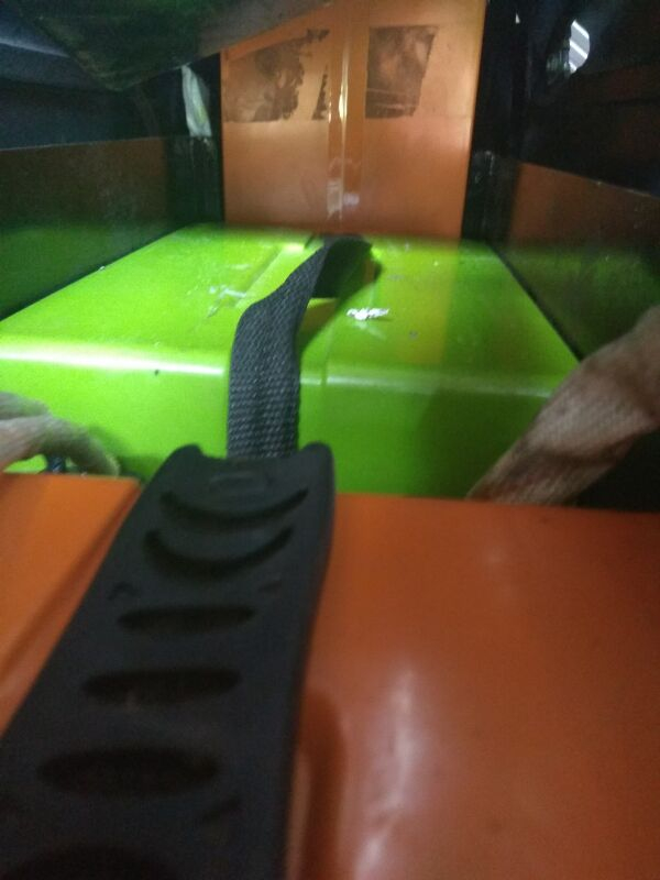

Denn 5 Block habe ich über den 2 gelegt . 2 Ligente sind gleih hoch wie 1 Stehender . Der Platz über den 3 Block ist für den Controller resaviert . Bei der 120 Ah Variante ist Block 6 über den 3 Block und der Conltroller ragt in das Fach untern Sitz .

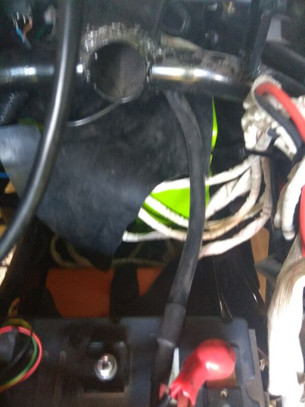

Wichtig ist auch die Kabelverlegung . Da sollte nichts Wakel oder Scheuern und immer " Kurtzschlussfest " verlegen .
Nun warte ich auf Schones Wetter zum Testen .
