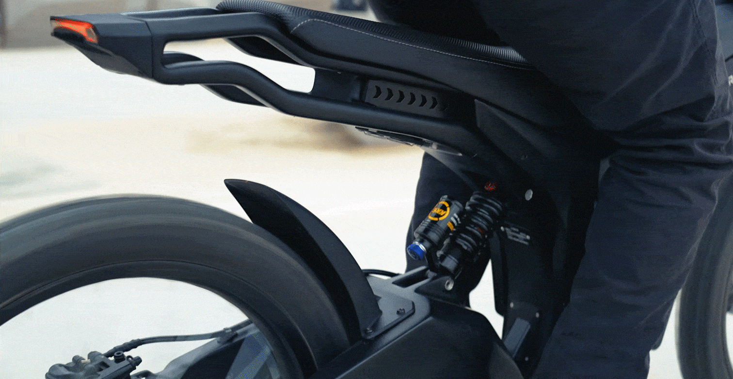

Was haben die sich mit dem Antriebskonzept eigentlich gedacht?
9-Zähne Front-Ritzel und dazu exzentrisch Achsaufnahme der Heckschwinge?!
Ingenieur: Wie viel Wärme und Dehnung wollen wir der Kette zumuten?
Marketing und Controlling: JA!
Surron macht das mit seinem Reduktionsgetriebe besser:

Der Motor ist doch an der Schwinge montiert, somit ist der Abstand zur Kette doch immer gleich.

Stimmt, du hast völlig recht:
Sorry. Habe meinen Beitrag oben angepasst.
Das wäre für gleichmäßigen Kettenlauf und somit die Motorachse bei Federung sogar besser, weil die Umdrehungsgeschwindigkeit sich nicht verändern kann, wie bei im Rahmen starren Motor. Erhöht aber die ungefederte Masse um das Motorgewicht anteilig zum Abstand der Schwingenachse. Ist aber vermutlich vernachlässigbar.
