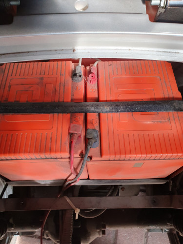

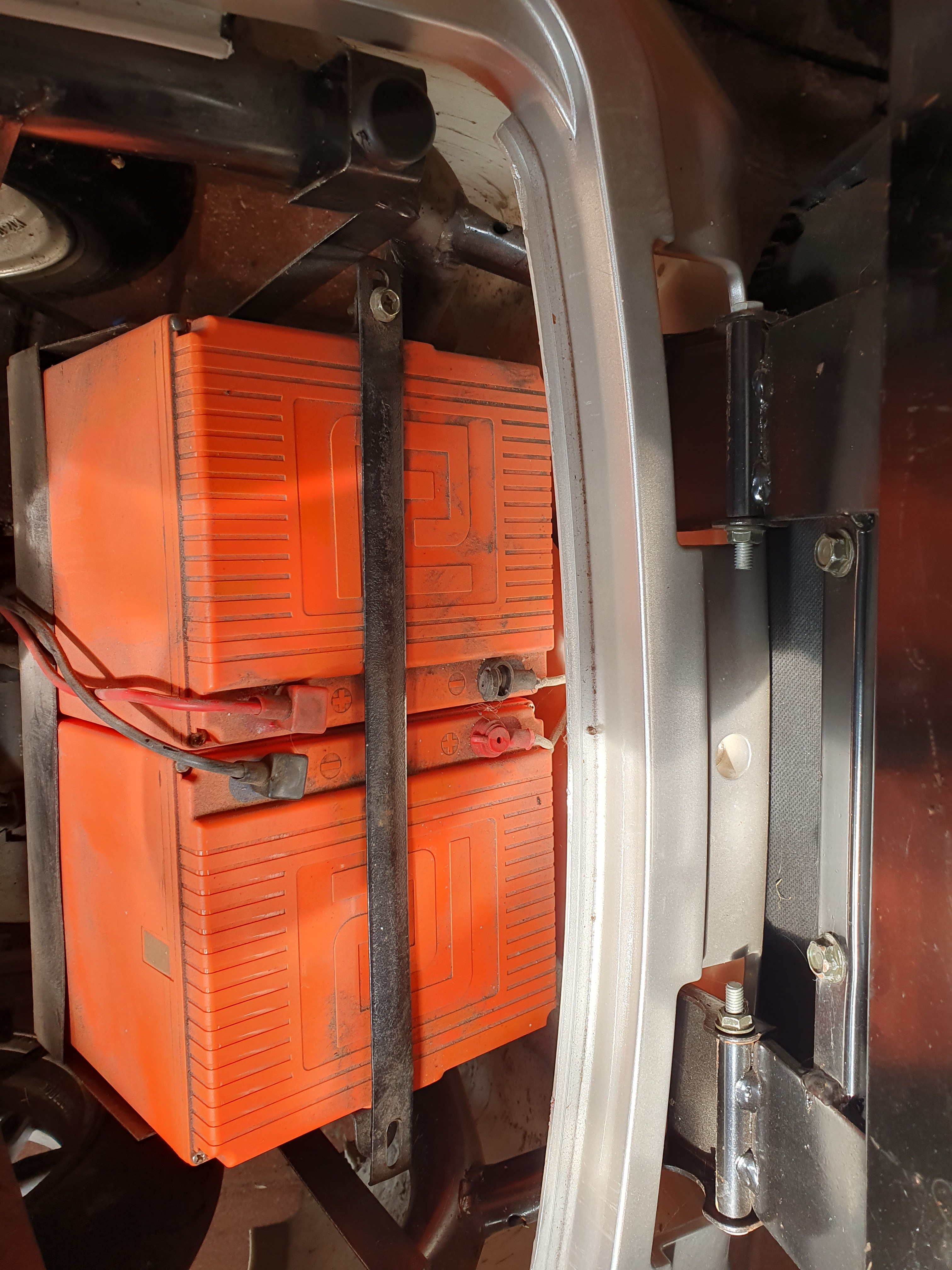

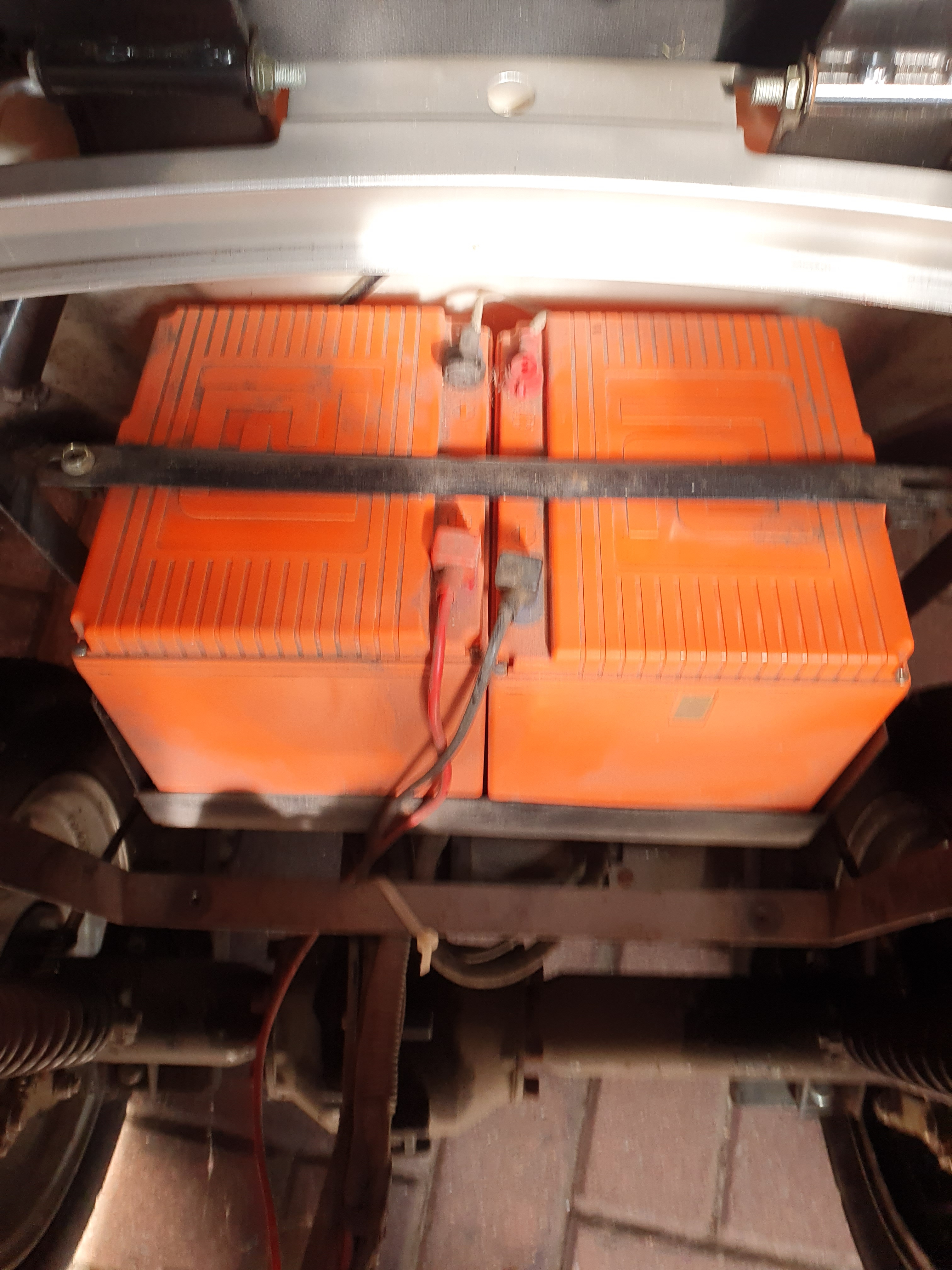

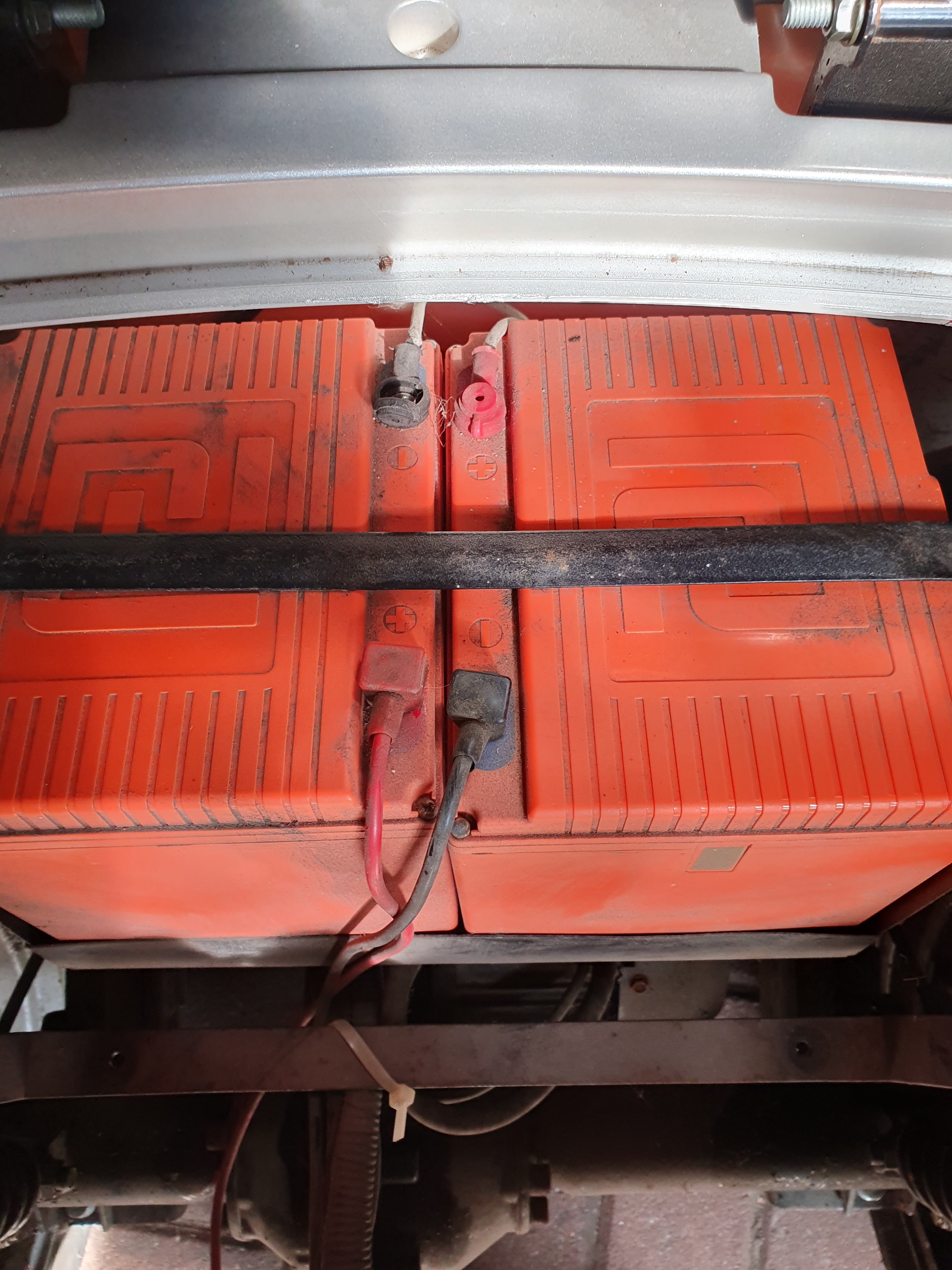

das Fahrzeug hat wie gesagt 2 hintereinander geschaltete Akkus.Ich habe den so gekauft, allerdings gebraucht.
Die Papiere besagen das es sich um ein 60 Volt LiIon Akku handelt.Ich habe ein par Bilder angehängt.
MfG .Dieter

- Beiträge: 7381
Re: Eco Engel Dreirad
Hallo Dieter,
OK, da wäre interessant, welche Ladeschlussspannung das Ladegerät hat, bzw. zu empfehlen einen nachgekauften Akku mit seinem (ggf. mitgelieferten) Ladegerät zu laden, solange unklar ist, ob das bisherige dazu passt.
Jedenfalls noch mehr Grund Akku-Alt und Akku-Neu nicht gleichzeitig anzuschließen (bzw. gegenseitig in Kontakt zu bringen).
Etwas Theorie:
Alle gängigen Lithium-Akkus für Fahrzeuge fallen unter die Bezeichnung Lithium-Ionen-Akkus, aber es gibt verschiedenartige Zellchemie (LFP, NCM, NMC oder NCA)
Wenn das Fahrzeug schon etwas älter ist, könnte da auch ein 20s LFP-(LiFePO4)-Akku drin sein, bzw. bei Serienschaltung zwei 10s-Blöcke mit ja 32 Volt Nennspannung und einer Ladeschlussspannung von 36,5 Volt x 2 = 73 Volt.
Gängig heute sind als LiIon bezeichnete Zellen (NCM,NMC, NCA) und die haben andere Werte. Dann wäre es vermutlich ein 16s bzw. bei Serienschaltung zwei Blöcke mit 8s und 29 Volt Nennspannung und das Ladegerät hierfür müsste bei 33,6 Volt x 2 = 67,2 Volt bereits abschalten.
Wenn die beiden Blöcke doch parallel geschaltet sind, kann es auch 17s sein mal zwei, zur Verdoppelung von z. B. 10Ah Kapazität. So richtig nach Serienschaltung sieht die Verkabelung auf den ersten Blick jedenfalls nicht aus.
Die LiFePO4-Zellen (LFP) passen (als 2x 10 = 20s), trotz höherem Gewicht, etwas besser zu einem Fahrzeug, in dem original Blei-Akkus drin steckten.
Außerdem ist deren Preis inzwischen wieder gesunken, dass es beim Akku-Neukauf schon eine Option wäre, die jetzt zu nehmen.
Bei einem (leichten) LiIon-Akku wäre hingegen die Variante mit 17 Zellen in Serie (17s) hier besser passend (Ladeschluss dann bei 71,4 Volt).
