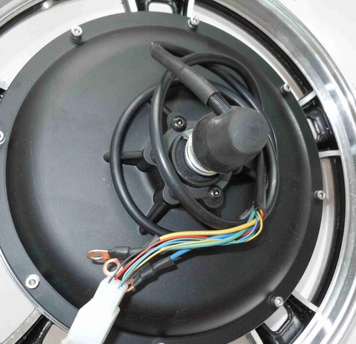

da wird ein 3-Phasen-Radnabenmotor (für 48 Volt) mit Hall-Steuerung drin sein, wie bei den anderen Rollern auch.
Wenn der Motor-Controller fehlt, sieht man dort vieleicht auch die Kabelstänge vom Motor (hier was in der Art:
Meine Vorhersage wäre: Drei dicke Phasenkabel Gelb, Grün, Blau sowie ein 5- oder 6-Adriges Sensor-Kabel mit Rot, Schwarz, Gelb, Grün, Blau und ggf. Weiß (falls ein Temperatursensor im Motor ist).
