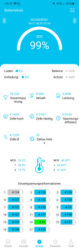

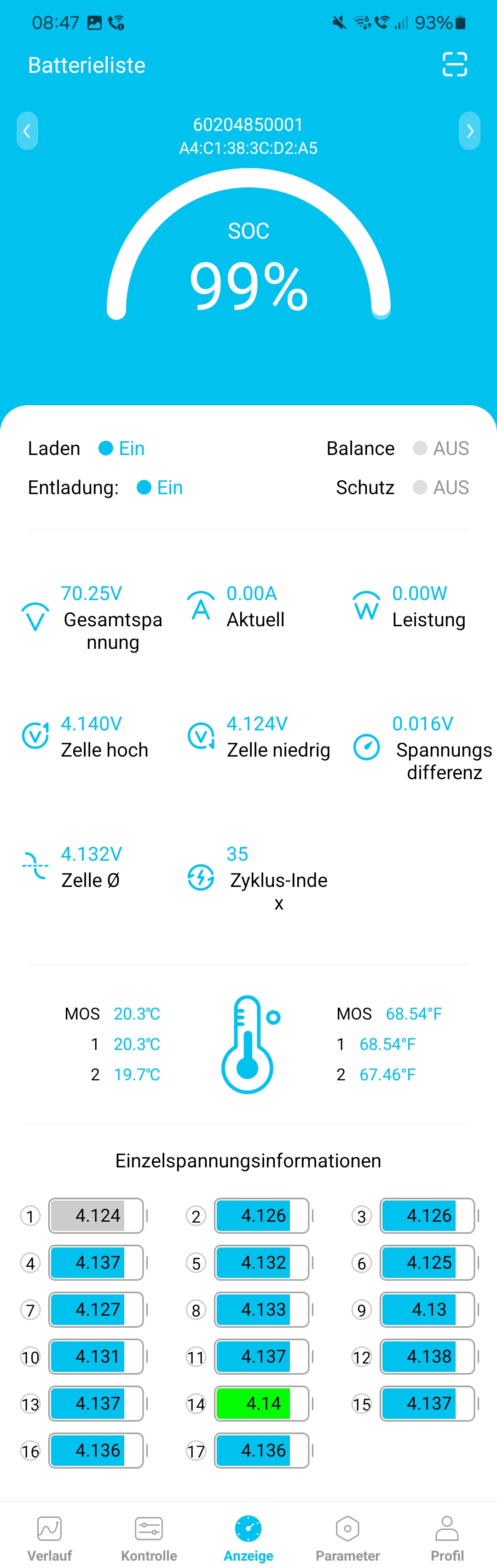

Edit:
Anbei ein Screenshot vom Akku der vor 8 Tagen geladen wurde und seitdem ohne Nutzung im Roller verweilte.[/url]

Deine Zellenspannung ist in der Abweichung nach dem laden völlig ok. Genauer kann man es aber erst sagen, wenn Du nach nochmaliger Abschaltung bei X Prozent den Zellenstand überprüfst. Evtl. wandert da eine Bank komplett aus dem Ruder.

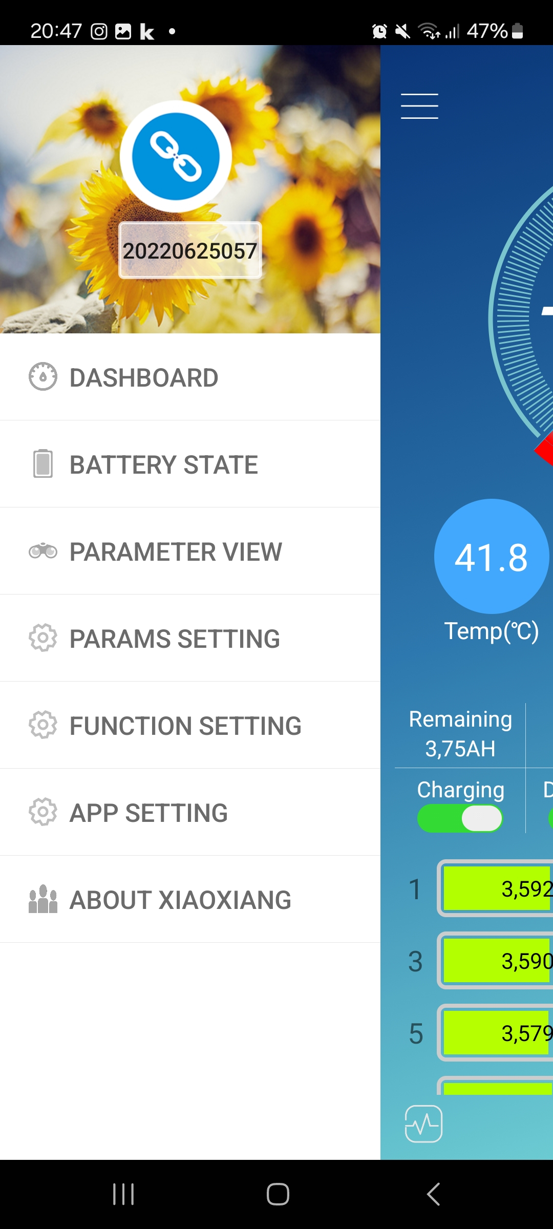

.Bragolin hat geschrieben: Sa 27. Jul 2024, 14:07 Hi Conny, ich hab eine Version 3.1.1026. Die ist bei mir auf englisch. Meinst du das?
Wie müsste ich eine defekte Zelle den trimmen? Eine Zeile ist bei mir zuletzt auch immer weg gebrochen bei zu starker Beschleunigung oder Steigung
Setze mal den Screen wie oben von der ersten Seite ein !
Dann gehst Du auf der Seite unten > Kontrolle>Laden / Entladen
Dann unter Entladen > Spannung kalibrieren > Anklicken >, kannst Du jede einzelne Zelle einstellen.
Wenn unter Last eine Zelle unter 3 V zu sinken droht, stellst Du sie zB auf 3,8 V, dann wird sie bei statischer Balance wieder von den anderen Zellen gefüttert bis auf diesen Wert. Das muß man mehrmals wiederholen. Ich hatte so Erfolg.

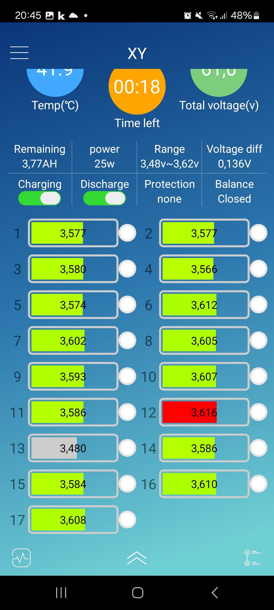

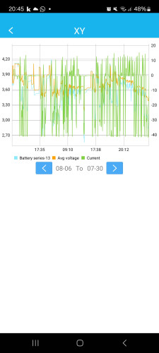

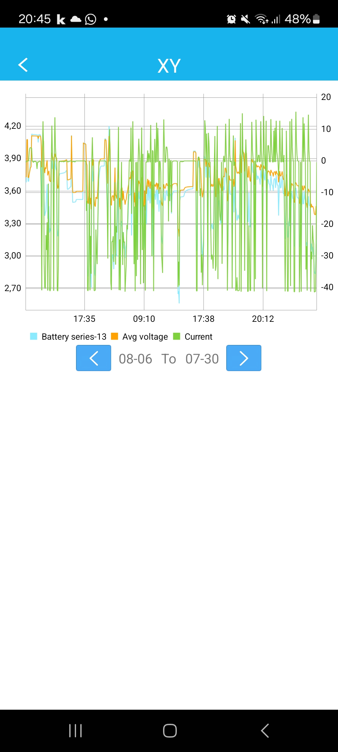

Hier mal 3 Screenshots.
Ich hab leider keine Option gefunden, wie von dir beschrieben.
Der Screenshot zeigt den Status nach ca 24km Fahrt. Es ist die Zeile 13, die bei last immer sofort 0,4 bis 0,6V niedriger war als die anderen. Direkt nach dem Laden ist sie gleichauf mit den anderen, pendelt sich aber schnell 0,1-0,2V unter den anderen ein.
Nach der Ladung heute Nacht war der Einbruch bei Last sogar bis 0,9V.
Mit Gefühl am Gashahn waren aber auch die 15km Arbeitsweg kein Problem, obwohl ich schon ab und zu bedrohlich nah am die 2,8V Undervoltage Protection komme.
