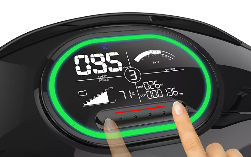

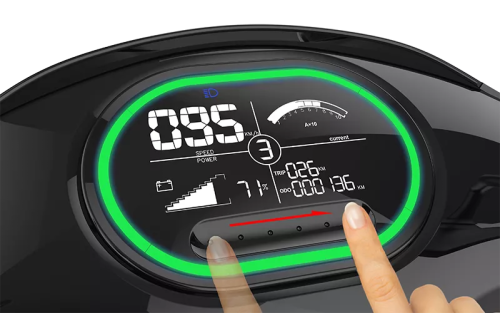

Elektro-Fan hat geschrieben: Mi 26. Jun 2024, 10:05 Ich glaube, dass es an der höheren Leistungsaufnahme (KW) liegt, dass die Akkus durch das Energiemanagement geschont werden sollen, wenn der Akku unter 40% geht. Aber nur eine Vermutung...
Der SK3 Plus wird mit 8,64 kW angeboten. Der EK3 mit 6,2 kW. Aber auf dem Display ist eine Ampere Anzeige und die geht bis 100 Ampere und oft zeigt der Roller diese auch an. Das wären bei 84 Volt vollgeladen ja dann 8,4 kW Leistung beim EK3 wenn ich mich nicht täusche? Auf dem Tacho stehen beim EK3 bei Höchstgeschwindigkeit bei guten Bedingungen und gut geschmierter Kette 103 km/h was nach GPS 98 km/h sind. Bin 1,86 groß und mit den Motorradklamotten etwas über 100 kg. Also dürfte der EK3 nicht (viel) langsamer sein als der SK3 Plus vermute ich mal.
Ich finde es besser wenn es diese Leistungsbeschränkung bei abnehmender Ladung nicht bereits früh gibt sondern wenn dann ab 10%. Der Kunde sollte halt informiert werden wie er den Akku am besten behandelt.
Die Ampere Anzeige beim EK3 rechts oben.
