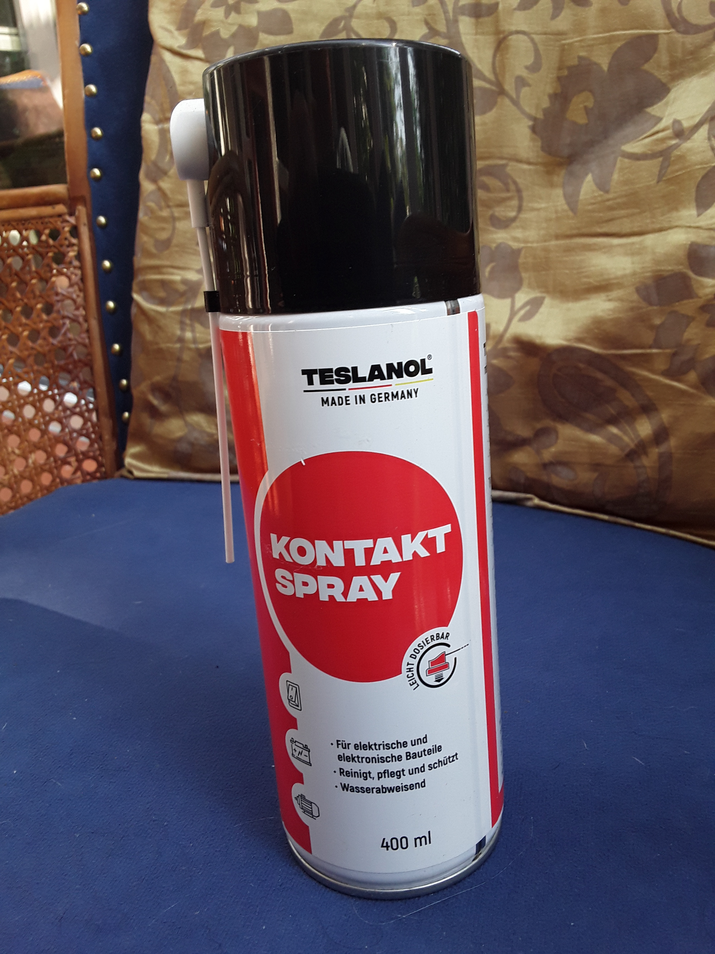

Ich vermute dass das, wie beim EVO, Kontakt Probleme am Controller Stecker sind. Beim EVO ließen sich die Error Meldungen irgendwann mit Betätigung der Bremse zurück setzen. So bin ich auf die Potential Verschiebungen durch Kontakt Probleme an den Massekontakten, die ja auch schon mal schmoren, gekommen. Stecker ziehen, Kontaktspray Dusche... Am besten die Kontakte der Masse Verbindung durch Goldkontaktstecker ersetzen.

Sowas. Ich habe halt immer Kontakt 60 da.

KONTAKT CHEMIE Kontakt 60 ist wirklich sehr gut, allerdings sollten die Kontakte anschliessend gespült werden. Das steht auch im technischen Datenblatt des Herstellers:
KONTAKT CHEMIE Kontakt 60 etwa 10–15 Minuten einwirken lassen. Gelöste Schmutzpartikel und Korrosionsprodukte müssen dann mit KONTAKT CHEMIE Kontakt WL abgespült werden. Anschließend wird KONTAKT CHEMIE Kontakt 61 als Schutzfilm aufgetragen.
KONTAKT CHEMIE Kontakt 60 wirkt in vielen Fällen auch ohne Nachbehandlung. Allerdings steigt damit das Risiko, dass nach kurzer Zeit erneut Korrosionsschäden auftreten.
Ich kann das aus eigener Erfahrung bestätigen ...

Vielen Dank Teletom für deinen Beitrag, der nicht nur das korrekte Mittel sondern auch die korrekte Anwendung beschreibt.
Leider wird viel zu häufig "WD40 rein und gut" als Tipp gegeben - das hilft (wenn überhaupt) nur kurzfristig.
